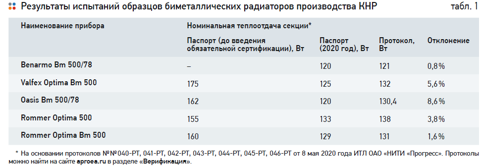

Интересные результаты (табл. 1) были получены при испытаниях образцов моделей биметаллических радиаторов, изготовленных в Китае, которые были проведены в мае 2020 года: все испытанные приборы показали либо соответствие заявленной теплоотдачи реальным данным, либо незначительное занижение паспортных величин. Из приведенных в табл. 1 данных можно сделать однозначные выводы как о том, что крупнейшие поставщики отопительных приборов привели паспортные данные на радиаторы в соответствие с их реальными характеристиками, так и том, что на протяжении нескольких лет до введения обязательной сертификации технические характеристики указывались исходя из коммерческих и маркетинговых интересов без привязки к реальным показателям отопительного прибора.

Интерес вызывают также сами полученные значения номинального теплового потока. Как правило, результат испытаний на теплоотдачу составляет от −2% до −4% от заявленной величины, так как существует практика «приписывания» к результатам испытаний погрешности в 4%, допустимой по ГОСТ 31311–2005. Здесь же результат противоположный, то есть результаты испытаний одних и тех же моделей радиаторов в лаборатории, где проводились сертификационные испытания, и в лаборатории, где проводились верификационные испытания, отличаются на величину до 8,6%, что фактически полностью перекрывает допуск стандарта от −4% до +5%.
Таким образом, несмотря на положительные результаты нотификации испытательных лабораторий в 2019 году, когда аккредитованные лаборатории показали сходимость результатов в пределах ± 2,3%, сохраняется проблема достоверности данных, получаемых аккредитованными лабораториями в ходе реальных испытаний отопительных приборов. Для устранения данной проблемы необходимо продолжать работу по улучшению сходимости результатов лабораторий посредством актуализации действующих стандартов, в особенности в части условий проведения испытаний и требований к испытательным камерам.
Отметим, что при испытаниях радиаторов не было выявлено несоответствий в части герметичности и статической прочности, и был выявлен лишь один случай несоответствия требованиям к резьбе — у образца прибора марки Rommer модели Optima Bm 500. Таким образом, несмотря на широкую дискуссию, касающуюся проверки качества резьбы радиаторов при сертификационных испытаниях, даже в эконом-сегменте секционных радиаторов проблемы с исполнением резьбы класса В не являются системными.

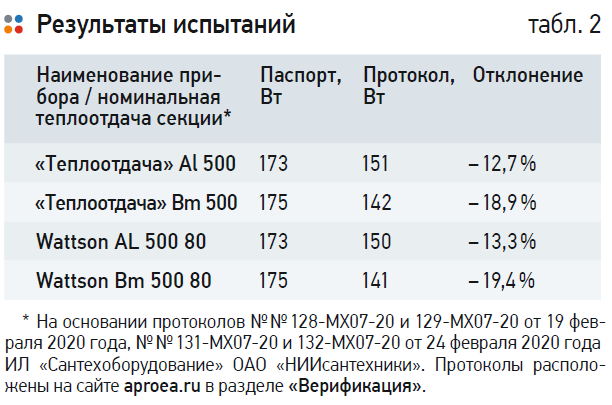

Фактически на сегодняшнем отечественном рынке отопительных приборов отсутствуют прецеденты завышения показателя номинальной теплоотдачи на 30–50%, что было в порядке вещей для многих поставщиков и производителей. Сохраняющиеся на рынке примеры не соответствующих действительности паспортных данных в части теплоотдачи единичны и, как правило, являются результатом недобросовестных действий не производителей и поставщиков, а органов по сертификации и испытательных лабораторий.
Так, АПРО были куплены и отправлены на верификационные испытания образцы моделей алюминиевых и биметаллических радиаторов торговых марок «Теплоотдача» и Wattson (сертифицированы Органом по сертификации «ЛСМ» ООО «Трансконсалтинг» в 2018 году). По результатам испытаний (табл. 2) АПРО были направлены обращения в Росстандарт и Росаккредитацию по факту выявления несоответствий в показателях номинальной теплоотдачи.
