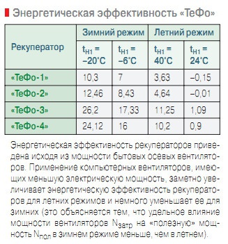

Энергетическая эффективность
Энергетическая эффективность анализировалась по отношениям величины вырабатываемой (для ТН) или возвращенной (для «ТеФо») энергии к величине энергии, потребляемой этим оборудованием в единицу времени — по коэффициенту энергетической эффективности ζ= Nпол/Nзатр, (1) где: Nпол — полная, «видимая», мощность; Nзатр — затраченная мощность. В качестве Nпол понимается та тепловая мощность, которая будет сообщена объекту в процессе работы ТН или «ТеФо», а в качестве Nзатр понимается та мощность, которую будет при этом потреблять от внешнего источника ТН или «ТеФо».
Следует напомнить, что как ТН, так и «ТеФо» способны работать по прямому назначению круглый год. При этом зимой они будут обогревать объект (сообщать объекту тепловую энергию), а летом охлаждать объект (поглощать избыточную для объекта тепловую энергию). Характеристики ТН для сравнения принимались усредненными по данному виду оборудования.
При этом в качестве таковых были взяты заявленные в рекламных материалах характеристики современного ТН одного из западно-европейских производителей. Они, согласно имеющимся у автора сведениям, действительно достаточно представительно отражают наиболее высокие показатели, достигнутые на сегодня этим видом оборудования. В частности, для зимнего режима работы (т.е. на обогрев) ТН, оборудованного воздушным теплообменником, в распоряжении автора статьи имеются три точки в зависимости от температуры наружного воздуха:
  • при –15°C коэффициент преобразования энергии (коэффициент энергетической эффективности) равен 1,0;
  • при –6°C коэффициент преобразования энергии (коэффициент энергетической эффективности) равен 2,95;
  • при 6°C коэффициент преобразования энергии (коэффициент энергетической эффективности) равен 6,0.
При этом надо иметь ввиду, что при температуре наружного воздуха ниже –6°C большинство западно-европейских ТН автоматически выключаются, а изделия, работоспособные при температурах ниже –15°C, вообще серийно не производятся. Для летнего режима работы (т.е. на охлаждение) ТН, оборудованного воздушным теплообменником, в распоряжении имеются две достоверные точки:
  • при 35°C коэффициент преобразования энергии (коэффициент энергетической эффективности) равен 2,6;
  • при 31°C коэффициент преобразования энергии (коэффициент энергетической эффективности) равен 2,7.
Использование ТН с грунтовым теплообменником позволяет круглый год получать коэффициент преобразования энергии (коэффициент энергетической эффективности) на уровне 5,0. Однако такие теплообменники не всегда применимы и резко увеличивают стоимость установки. Для анализа «ТеФо» были взяты реальные характеристики, оформленные протоколами аккредитованного испытательного центра.
Результаты их обработки, направленной на получение энергетических характеристик, описывающих работу рекуператоров на разных режимах, представлены в табличной форме в [5, 6]. Располагая значениями Nпол и зная мощности вентиляторов, по (1) легко определить коэффициенты энергетической эффективности рекуператоров. Значения этих коэффициентов в зависимости от температур наружного воздуха для четырех типоразмеров «ТеФо» (одноходовых модификаций) приведены в табл. 1.
Ценовые характеристики
В качестве ценовых характеристик ТН взяты усредненные показатели, на которые принято ориентироваться при предварительной оценке необходимых затрат, связанных с применением ТН. Безусловно, эти характеристики колеблются в очень широких пределах, как в зависимости от мощности установки, так и от предприятия-производителя, что делает сравнение ТН и «ТеФо» по этим показателем значительно более приблизительным, чем по энергетической эффективности, но качественно оценить соотношение ценовых показателей таким образом все же представляется возможным. Необходимо иметь в виду, что эти удельные (приведенные к единице полезной мощности) цены ТН сформированы для режимов их наиболее целесообразного применения.
Ценовые характеристики «ТеФо», использованные для сопоставления, взяты из прайс-листа и являются совершенно точными для анализируемых типоразмеров. Это обеспечивает возможность получения удельных цен для любого режима. Однако, учитывая, что для ТН цены сформированы для режимов наиболее целесообразного применения, более корректно при сравнении использовать удельные цены «ТеФо» также для режимов наиболее целесообразного применения.
Результаты сравнения

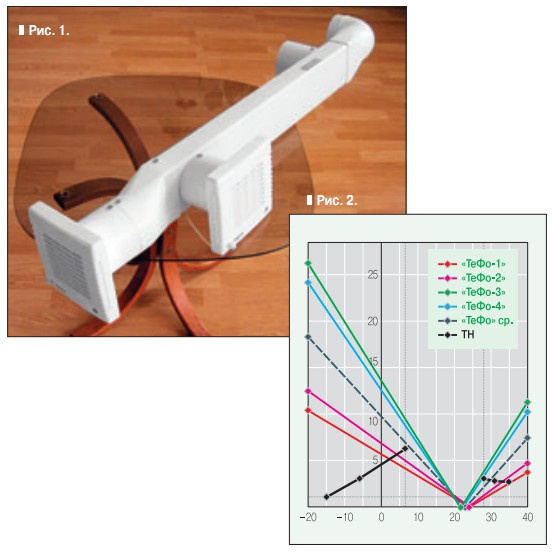

Для наглядности сравнительной энергетической эффективности ТН и «ТеФо» приведенные выше в табл. 1 соответствующие численные значения представлены графически (см. рис. 2). На этом графике прямые линии, расходящиеся лучами, графически отображают зависимость энергетической эффективности различных типоразмеров рекуператоров от температуры наружного воздуха, а одиночные кривые в левой и правой нижних частях графика отображают коэффициент преобразования энергии в усредненном ТН с воздушным теплообменником.
Следует пояснить, что линии, характеризующие «ТеФо», расслаиваются по типоразмерам из-за большего удельного расхода воздуха в больших типоразмерах. В принципе, аналогичное расслоение будет иметь место и для ТН, если на график нанести их характеристики для ТН разных мощностей. Поэтому, соблюдая идентичность подхода, следовало бы сравнивать характеристики усредненного ТН с усредненными характеристиками «ТеФо», которые представлены на графике штриховыми линиями, располагающимися между линиями минимального и максимального типоразмеров.
Для удобства анализа на графике нанесены вертикальные прямые, отсекающие температурные зоны, когда требуется отопление (8°C) и когда целесообразно осуществлять кондиционирование (28°C). С этой же целью на графике нанесена горизонтальная прямая c ординатой 1,0, отображающая теоретически предельно достижимое значение энергетической эффективности ныне широко распространенных видов климатотехнического оборудования (котлов, ТЭНов, кондиционеров без функции ТН и пр.). Анализ позволяет сделать целый ряд интересных и полезных выводов.
Во-первых, и это главное, оказывается, что практически во всем диапазоне температур наружного воздуха, при котором, как правило, требуется отопление (т.е. до 8°C), все типоразмеры «ТеФо» по энергетической эффективности превосходят, причем значительно, ТН с воздушным теплообменником и лишь в очень небольшом диапазоне температур наружного воздуха (следует подчеркнуть — положительных температур), меньшие типоразмеры «ТеФо» уступают ТН (как с воздушным, так и с грунтовым теплообменником).
Да и то уступают весьма незначительно, в то время как большие типоразмеры остаются более эффективными во всем диапазоне (соответствующая линия для «ТеФо-3» и «ТеФо-4» всегда находится выше линии ТН). т.е. на протяжении отопительного сезона эффективность «ТеФо» выше, чем эффективность ТН, иначе говоря, целесообразнее затратить 1 кВт энергии на работу «ТеФо», чем на работу ТН.
Следует особо подчеркнуть, что «ТеФо» показывает тем большую энергетическую эффективность, чем морознее наружный воздух(напомним, — см. табл. и график), что при –20°C «ТеФо» демонстрируют энергетическую эффективность в зависимости от типоразмера от 10,0 до 25,0). Эта крайне важная особенность делает применение таких устройств в климатической зоне стран СНГ особенно целесообразным, т.к. именно в период наибольших морозов остро встает вопрос энергосбережения и дефицита энергии.
А если объект оснащен ТН с воздушным теплообменником, который вообще становится неработоспособным, в связи с чем приходится переходить на резервные виды отопления (зачастую, от электрокотлов, у которых коэффициент энергетической эффективности не может превышать значение 1,0), то в десятки раз более высокая энергетическая эффективность «ТеФо» делает решение об их применении на объекте почти безальтернативным.
Однако не стоит забывать, что «ТеФо» не является источником тепла и речь в данном случае не идет о том, чтобы путем применения «ТеФо» исключить источник тепла. Нет, рассматривается вопрос— что энергетически выгоднее осуществлять при вентилировании помещения — просто выбрасывать вытяжной воздух на улицу и, используя ТН, нагревать приточный воздух, или же израсходовать часть этой энергии для привода вентиляторов «ТеФо», чтобы вытяжной и приточный потоки воздуха прокачивались через рекуператор.
Во-вторых, как и было отмечено выше, летом «ТеФо», т.е. «теплая форточка» автоматически становится «холодной форточкой». Но, опять же, только при наличии в помещении источника холода (кондиционера или ТН, работающего в соответствующем режиме). Можно еще раз напомнить, что как «ТеФо» не вырабатывает тепло, точно также и не вырабатывает холод. В режиме «холодной форточки» энергетическая эффективность «ТеФо», как видно из таблицы и графика, ниже, чем в режиме «теплой форточки».
Однако и у ТН в летнем режиме энергетическая эффективность тоже понижается. Анализ графика в его летней части показывает, что по сравнению с ТН, оборудованным воздушным теплообменником, большие типоразмеры «ТеФо» оказываются более энергетически эффективными во всем диапазоне температур наружного воздуха, представляющем практический интерес с точки зрения кондиционирования.
В то же время меньшие типоразмеры «ТеФо» энергетически эффективнее только, начиная с 33–34°C и выше. Если же сравнивать летний режим работы рекуператора и ТН c грунтовым теплообменником, то в летнем режиме только большие типоразмеры «ТеФо» оказываются эффективнее такого ТН. Однако надо напомнить, что здесь сравнение ТН осуществляется с «ТеФо», оборудованным бытовым осевым вентилятором, который, немного повышая энергетическую эффективность рекуператора зимой, заметно понижает ее летом.
Если предполагается примерно равновеликая по продолжительности эксплуатация «ТеФо» в летнем и зимнем режимах, то более целесообразно использовать при его изготовлении компьютерные вентиляторы, что обеспечит превышение энергетической эффективности всех типоразмеров «ТеФо» над ТН в течение всего годичного цикла эксплуатации.
В-третьих, для каждого типоразмера «ТеФо» легко установить температуру окружающего воздуха, до достижения которой использование «ТеФо» в зимнем режиме, т.е. для нагрева приточного воздуха, энергетически эффективнее применения ТЭНов, электрокотлов и пр. Эта точка характеризуется величиной энергетической эффективности 1,0 (т.е. прямое преобразование электрической энергии в тепловую). Из графика видно (и легко определяется аналитически из уравнений, описывающих линии, характеризующие эффективность «ТеФо»), что для минимального типоразмера «ТеФо» это 19,3°C, а для максимального это 19,8°C.
Следовательно, с энергетической точки зрения всегда целесообразнее использовать рекуператор тепла при обеспечении вентиляции помещения, если последнее обогревается электроотопителями, чем нагревать поступающий наружный воздух за счет тепла, выделяемого такими отопителями. При температурах выше этих значений (т.е. в зоне заведомого отсутствия необходимости нагрева поступающего воздуха), но до значений температур наружного воздуха, задающих автоматический перехода в режим охлаждения приточного воздуха, «ТеФо» еще будут продолжать подогревать приточный воздух, но сообщая ему при этом меньше энергии, чем будут расходовать на привод своих вентиляторов.
В-четвертых, графики наглядно показывают «точку отражения» для каждого типоразмера «ТеФо», т.е. ту температуру наружного воздуха, при достижении которой в процессе повышения температуры наружного воздуха, «ТеФо», продолжая работать, автоматически начнет не нагревать, а охлаждать приточный воздух (или наоборот, если температура меняется в сторону уменьшения).
Например, для «ТеФо-1» это 23,6°C, а для «ТеФо-4» это21,6°C (несовпадение «точек отражения» для разных типоразмеров объясняется разной относительной мощностью вентиляторов по типоразмерам). Знание этих точек важно в первую очередь для летнего режима, т.к. позволяет определить, до какого значения температуры наружного воздуха технически возможно (хоть и неэффективно с энергетической точки зрения) использовать «ТеФо» в качестве устройства, работающего на понижение температуры приточного воздуха.
Например, для «ТеФо-1» это 24,6°C, а для «ТеФо-4» это 22,6°C (несовпадение «точек отражения» ровно на 1°С на зимней и летней ветвях графика возникло из-за того, что температура вытяжного воздуха для зимнего режима была принята 20°C, а для летнего — 21°C) В заключение данного раздела хочется подчеркнуть, что все приведенные характеристики были получены в ходе испытаний «ТеФо» на воздухе, имеющем относительную влажность не выше 60–65%.
При применении рекуператоров в помещениях с повышенной влажностью эффективность рекуператоров будет еще выше ввиду использования для нагрева поступающего воздуха скрытой теплоты конденсации. Эта особенность применения рекуператоров здесь не рассматривается ввиду специфичности и из-за значительного расчетно-описательного объема, способного резко увеличить размер статьи.
