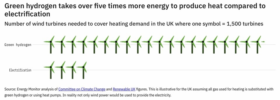

Во-первых, производство «зеленого водорода» путем электролиза чрезвычайно расточительно по сравнению с использованием возобновляемой энергии непосредственно для работы тепловых насосов или электромобилей. Для обогрева дома водородом требуется примерно в пять раз больше энергии ветра или солнца, чем для обогрева того же дома с помощью эффективного теплового насоса. Для иллюстрации тезиса приводится следующий график:
«Кажется маловероятным, что у Европы есть деньги и земля, чтобы построить в пять раз больше турбин и солнечных панелей, только для того, чтобы поддерживать в эксплуатации старые газовые магистрали», — отмечает автор.
