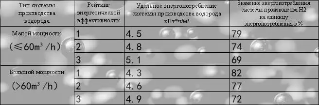

В таблице ниже указаны параметры производства 1м³ «зелёного» водорода путём электролиза, используя как раз ВИЭ электроэнергию.
Энергопотребление при производстве H2 от ВИЭ
Приведем несколько основных показателей. Согласно расчётам 6-летней давности, найденным в Рунете, для производства 1 м³ водорода требуется 3,56 кВт*ч электроэнергии или 3600 кДж энергии. Но то были чисто «академические» расчёты, практически не привязанные к реальному промышленному производству в электролизёрах, тем более с применением ВИЭ-генерации.
Китайские же данные несколько иные. Немного, но иные. И рассчитаны они именно на промышленное производство водорода, в «товарных» объёмах.
Как мы видим, китайские расчёты дают показатель расхода энергии на 1 м³ водорода от 4,3 кВт*ч/м³ до 5,1 кВт*ч/м³. И если 1 кг водорода это 12,465 м³, то получается, что для производства 1 кг водорода нужно потратить от 53,59 кВт*ч до 63,57 кВт*ч электроэнергии.

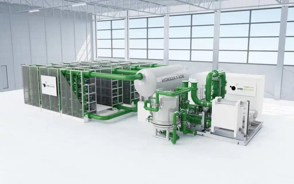

Китайский электролизёр для проекта в Египте

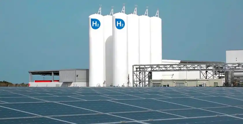

Это реальный завод в Китае по производству водорода с использованием для этого солнечной энергии
Надо сказать, что китайские оценки по затратам электроэнергии на производство 1 м³ водорода несколько завышены. Данные о более эффективных системах электролизёров показывают расход ~ от 39 до 48 кВт*ч на производство 1 кг водорода. Видимо китайцы, беря во внимание использования практически даровой энергии Солнца и ветра, ставили во главу не столько энергоэффективность, сколько требуемый объём производства.
