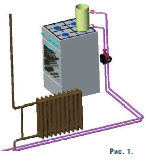

Имея такие серьезные показатели в цифрах, осталось по-хозяйски к ним отнестись, т.е. равномерно распределить тепло по своей квартире и при этом не нарушить действующие СтроительныеНормы и Правила. Вот тут-то и следует воспользоваться газовой плитой по ее прямому назначению. Для этого надо проложить по периметру квартиры два трубопровода. На один из трубопроводов установить маленький насос, повесить свои дополнительные приборы отопления и подключить их к своему трубопроводу.
На газовую плиту поставить кастрюлю с водой, концы своих трубопроводов соединить с гибкими бронированными шлангами и погрузить их в кастрюлю с водой (см. рис. 1).

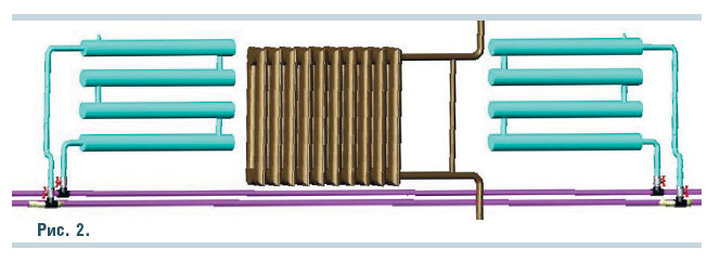

  3. Дополнительные приборы отопления могут быть как стандартными отопительными приборами, так и самодельно изготовленными регистрами. Располагать их следует под окном с левой или с правой стороны от прибора централизованного отопления. Если есть свободное место и с левой и с правой стороны от прибора централизованного отопления, то следует установить два своих дополнительных отопительных прибора. Например, в зале имеется возможность повесить два дополнительных прибора (рис. 2), а в спальне один.

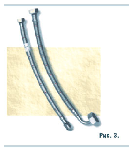

Подключение дополнительного прибора к лежаку удобно сделать гибкими бронированными шлангами. Гибкие бронированные шланги повсеместно используются при подключении водоразборных кранов к холодному и горячему водоснабжению (рис. 3). Эти же гибкие бронированные шланги удобно использовать и для перехода от труб лежаков к кастрюле.

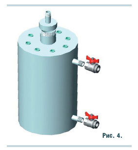

Надо вварить в нее с боку две резьбы Ду15 и в верхней части вварить резьбу Ду50. Вваренные сбоку две резьбы это подача (верхняя резьба) и «обратка» (нижняя резьба), сюда надо соединить наши лежаки. Для верхней резьбы Ду50 изготовить навинчивающуюся пробку и вварить в нее штуцер. Этот штуцер через шланг соединить с расширительным бачком. Как правило, рядом с газовой плитой всегда находятся какие-нибудь шкафы для посуды, на этот шкаф и следует поставить расширительный бачок.
Будьте осторожны, нагревать емкость закрытого типа без расширительного бачка нельзя, со школы всем известно, что при нагревании вода расширяется и емкость закрытого типа, нагреваемая на плите, взорвется или лопнет ваша система отопления. Объем расширительного бачка должен быть не менее 10–12 % от объема воды в вашей системе отопления.Температура воды в расширительном бачке будет близка к комнатной и испарение воды при этом будет минимальным. Уходя из дома, не забывайте выключить газ, эта система выполнена без единого элемента автоматики безопасности. Емкость, используемую в качестве котла, можно сделать и более совершенной, так сказать, с повышенным КПД (рис. 4). Эта емкость с вваренными вертикальными патрубками Ду15. По этим патрубкам проходит тепло сгораемого газа и за счет этого повышается площадь теплосъема с отходящих газов.
Кроме того, для повышения теплосъема в эти патрубки можно вставить турбуляторы. Турбуляторы используются во всех типовых жаротрубных котлах, при их помощи происходит более полный теплосъем температуры отходящих газов, это так называемые завихрители отходящего газа. Эти завихрители (турбуляторы) могут быть различного конструкторского исполнения. Самый простой вид турбулятора представляет собой витую пружину с широко раздвинутыми витками. Отсюда видно, что его легко изготовить кустарным способом.
Для этого берется стальная проволока D2–3 мм, навивается из нее пружина с наружным D15 мм, полученную пружину растягиваем до получения 20–25 мм между ее витками, отрезаем ее по длине патрубков, вваренных в наш котел, с одной стороны пружины надо отогнуть хвостик 10–15 мм на 90°. Этот хвостик играет роль ограничителя, чтобы вставленная пружина в патрубок котла не проваливалась, а находилась в теле патрубка котла.
