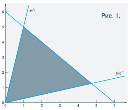

[Me+]•[A–]> ПР, (1)
где: [Me+], [A–]— концентрации кристаллообразующих ионов; ПР — произведение растворимости. Данное условие является необходимым для образования кристаллов в гелях, но недостаточным. Вторым и достаточным является условие эквивалентности:
где: pM+ = –lg([M+]), pA– = –lg([A–]), γ— параметр модели. Это условие, предложенное нами [6, 7], несколько отличается от рекомендуемого Генишем, но различие носит лишь количественный характер. Для того, чтобы показать совместное действие этих двух условий, рассмотрим плоскость pM+ и pA– (рис. 1). Для этого приведем неравенства (1) и (2) к виду:
  1. pA– = –pM+ – lg(ПР). Данная прямая задает равновесное состояние и делит плоскость на две части таким образом, что условие, при котором наступает пересыщение, лежит под прямой, а ненасыщенное состояние — над прямой.
  2. Данные прямые ограничивают область концентраций, при которых возможно выпадение осадка.
Таким образом, физический смысл условия эквивалентности заключается в том, что концентрации катионов и анионов должны существенно отличаться друг от друга — только в этом случае не произойдет зарождения кристалла в гелях. Если предположить, что данное условие влияет на образование патогенных биоминералов в организме человека [3], то одна из основных задач климатических систем — не допустить выполнения условия эквивалентности в организме человека.

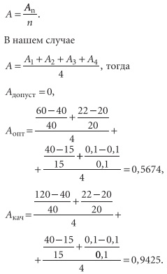

Параметры воздуха, которые должна обеспечивать предлагаемая климатическая система: L — расход наружного воздуха; t — нижняя граница температуры; φ— нижняя граница влажности; V — скорость движения воздуха в помещении; Lнорм, tнорм, φнорм, Vнорм — рекомендуемые нормированные параметры воздуха. Возьмем параметры воздуха для холодного периода года, категорию работ Iа. Допустимые: tдопуст = 20°С, φдопуст = 15 %, Vдопуст = 0,1 м/с. Оптимальные: tопт = 22 °С, φопт = 40 %, Vопт = 0,1 м/с.
Никто нам не мешает за расход наружного воздуха взять Lдопуст = 40 м3/ч, Lопт = 60 м3/ч. Для обеспечения приемлемого качества воздуха микроклиматические параметры оставим на уровне оптимальных (можно взять и допустимые), а расход наружного воздуха увеличим в два раза от оптимального значения. Следует отметить, что реальных оснований как на увеличение, так и на уменьшение расхода наружного воздуха у нас нет.
Но на этом примере хотелось бы показать только то, что должна существовать реальная зависимость обеспечения определенных параметров воздуха от стоимости обработки и транспортировки воздуха. Будем надеяться, что когда-нибудь она будет установлена. Кроме того будет определено, что с чем сравнивать и, главное, каким образом — иначе воздух никогда не станет товаром. Чтобы результат изобразить на одном графике, воспользуемся уравнением:

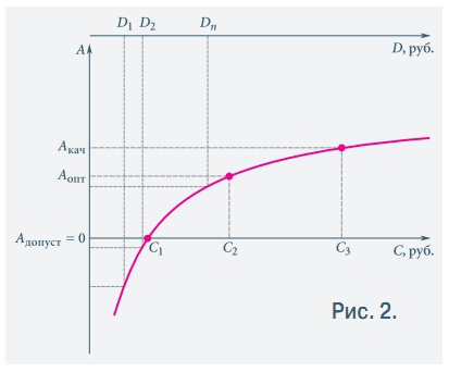

Учитываем, что климатическое оборудование, способное поддерживать определенные параметры воздуха, имеет определенную стоимость, а работы по созданию климатических систем определяются их объемами и рыночной стоимостью, т.е. воздухоподготовка и транспортировка 1 м3 воздуха с определенными параметрами на климатическом рынке имеет определенную минимальную стоимость.
Поэтому определим зависимость параметров воздуха А от стоимости обработки и транспортировки воздуха С как A ~ f (С). Пусть для конкретного помещения обеспечение допустимых параметров воздуха минимальная стоимость климатической системы будет составлять С1, оптимальных — С2, а обеспечение приемлемого качества воздуха в помещении — С3. Тогда результат проведения котировок или конкурсов можно изобразить графически — см. рис. 2.
Даже в том случае, когда заказчик при размещении заказа укажет только конкретные параметры воздуха (например, допустимые) и определит стоимость контракта С > С1, он может получить предложения с существенным разбросом цен на заключение контракта, что и отражено на графике. Конкурсная комиссия при оценке и сопоставлении заявок будет ориентироваться на единственный критерий, который можно сопоставить для всех заявок и который не вызывает разночтений — на стоимость контракта, т.е. выбор будет сделан в сторону уменьшения капитальных затрат.
В нашем случае это D1, а будет ли этот выбор правильным (D1 < С1) и был ли он вообще, заказчик узнает в процессе эксплуатации. Те заявки, у которых цена будет меньше С1, — «самые дорогие», т.к. они изначально могут не обеспечивать допустимых параметров воздуха. После ввода таких систем в эксплуатацию их необходимо будет приводить в соответствие с нормативной базой, а это дополнительные затраты.

Следовательно, если использовать зависимость A ~ f (С), то результат, который получит заказчик, будет качественно соответствовать вышепредставленному графику. Отсюда можно сделать вывод, что зависимость A ~ f (С) характерна «колхозному» городскому рынку. По всей видимости, данное состояние климатического рынка является определяющим в выборе объекта для исследования отрицательного воздействия воздуха на организм человека — сам человек, т.к. нет недостатка в экспериментальной базе.
