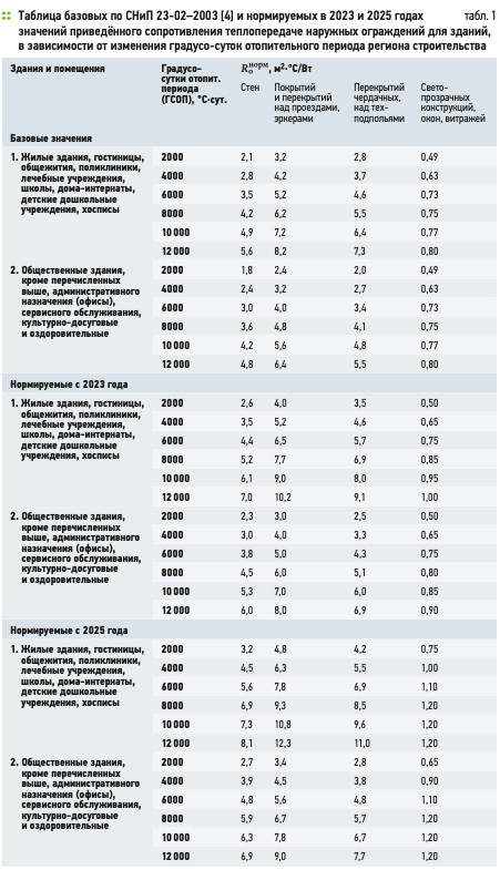

3. Заменить в СП 50.13330.2024 [31] содержание табл. 3 «Нормируемые значения сопротивления теплопередаче ограждающих конструкций» на табл. 1, из данной статьи, доведя базовые значения требуемого сопротивления теплопередаче окон детских садов, школ, интернатов и медицинских организаций до уровня, рекомендуемого для жилых домов, гостиниц, других общественных и административных зданий, как это было в СНиП 23–02 [4], и добавив требование повышения сопротивления теплопередаче ограждающих несветопрозрачных конструкций зданий как нового строительства, так и существующих, с 2025 года примерно в полтора раза по сравнению с базовым уровнем в соответствии с рекомендациями статьи [25], упомянутой выше, а светопрозрачных конструкций — в соответствии с достигнутыми отечественной промышленностью планками качества в изготовлении энергоэффективных окон.

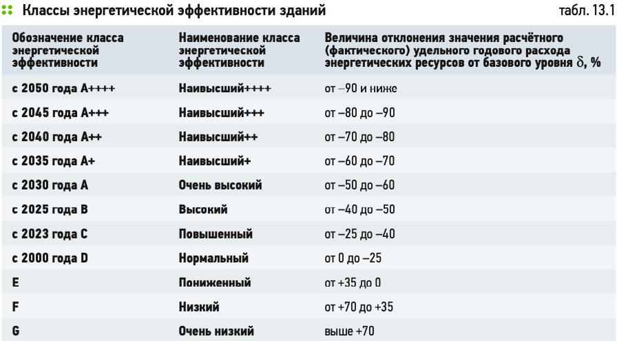

13.4 Для оценки достигнутой в проекте здания тепловой энергоэффективности (по показателю ожидаемого удельного расхода тепловой энергии на отопление и вентиляцию за отопительный период), а в эксплуатируемых МКД ещё и по показателю суммарного удельного энергопотребления на отопление, вентиляцию, кондиционирование (охлаждение), горячее водоснабжение, использования электроэнергии на освещение, бытовые приборы и кухонное оборудование в квартирах и для общедомового инженерного и лифтового оборудования, установлены классы энергоэффективности зданий.
13.5 Обозначение класса энергетической эффективности зданий, строений, сооружений осуществляется латинскими буквами по шкале от A до G по величине отклонения показателя удельного годового расхода энергетических ресурсов от базового показателя δ согласно табл. 13.1.
Величину отклонения δ [%] определяют по формуле:
где qот+вентгод.расч — расчётный удельный годовой расход тепловой энергии на отопление и вентиляцию [ кВт·ч/м²], определяемый по Приложению М [23], причём если базовый (нормируемый) расход тепловой энергии представлен в [Вт·ч/( м²·°C·сут.)] или [Вт·ч/( м³·°C·сут.)], то расчётный расход в [ кВт·ч/м²] надо умножить на 1000 и разделить на ГСОП региона строительства, и только после этого сравнивать с базовым расходом; qот+вентгод.баз — базовый удельный годовой расход тепловой энергии на отопление и вентиляцию, для многоквартирных домов по табл. М. 1 Приложения М принимают [ кВт·ч/м²], для одноквартирных домов и общественных зданий принимают [Вт·ч/( м²·°C·сут.)] или [Вт·ч/( м³·°C·сут.)] по табл. М. 2 и М. 3 того же Приложения М [23].
13.6 При соответствии класса энергоэффективности проекта здания требуемому полученный показатель тепловой энергетической эффективности и достигнутый класс энергоэффективности записывают в энергетический паспорт проекта здания, форма и содержание которого приводится в стандарте НОП (ныне НОПРИЗ) СТО НОП 2.1.2014 «Требования к содержанию и расчёту показателей энергетического паспорта проекта жилого и общественного здания» [41] (до замены его «Методическим пособием» или СП [23]).
