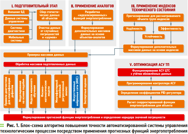

На основе частично имеющихся данных об объекте в объединении с упрощёнными физическими законами становится возможным сформировать «идеализированные функции» (блок II, рис. 1). На основе экспертных оценок формулируются индексы технического состояния объекта или его подсистем, что позволяет формировать уточняющие дополнительные массивы данных (блок III, рис. 1).
Блок I может наполняться не только от специализированных датчиков, но и посредством применения как современных научно-технических разработок, так и организационных стратегий. Рассмотрим некоторые из них:

На основе накопленных статистических данных об объекте (блок I, рис. 1) формулируются зависимости с использованием стохастических методов обработки информации. Используя сложившиеся методы описания технических систем и функциональное описание системы зададимся формальным пространством с множеством входных факторов.

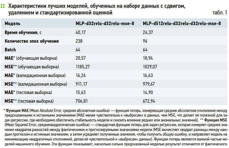

Анализ полносвязных моделей показывает, что оптимальной являются конфигурации моделей с тремя скрытыми слоями: они достигают лучших результатов, при этом не проигрывая во времени более простым моделям с меньшим числом скрытых слоёв [14]. Характеристики двух моделей, MLP-d32relu-d32relu-mse-8, достигшей лучшей точности на валидационном множестве, и MLP-d512relu-d32relu-d32relu-mse-8 (лучшей на тестовом множестве), приведены в табл. 1.

Наименьшую погрешность на тестовой выборке имеет вторая рассматриваемая модель, имеющая три слоя по 64 нейрона, функцию потерь МАЕ и количество эпох обучения — 96. Очевидно, что точность регулирования и комфорт в здании, оборудованном индивидуальным тепловым пунктом (ИТП), являются важными характеристиками системы АСУ. Однако настройка ИТП производилась давно, и фактические теплотехнические характеристики объекта могли подвергнуться значительному разнонаправленному дрейфу по различным причинам: зарастание труб и теплообменных поверхностей, дрейф точности контрольно-измерительных приборов полевого уровня, ремонт или модернизация участков системы и пр.
