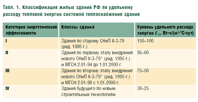

Поэтому в основу новых нормативов в 1995 году был положен принцип поэтапного снижения потребности в тепловой энергии на отопление зданий с тем, чтобы к началу 2000 г. снизить уровень энергопотребления строящихся и реконструируемых зданий не менее, чем на одну треть.
Новой редакцией федерального СНиП II-3-79* "Строительная теплотехника" от 1995 г., были установлены общероссийские нормативные требования по теплозащите зданий, повышающие требуемые значения сопротивления теплопередаче: для стен до 3,0-3,5 м2•°С/Вт, для окон - до 0,55-0,60 м2•°С/Вт, для покрытий - до 4,5-5,0 м2•°С/Вт.
Этот документ также предусматривал двухэтапное внедрение новых нормативных требований по теплозащите зданий - с 1995 и с 2000 г., причем уровень 2000 г. соответствует уровню требований таких стран, как Швеция и Канада. В табл. 1 ~2~ приведена классификация жилых зданий по удельному энергопотреблению здания в соответствии со старыми, новыми и перспективными нормативными требованиями.
Как видно из таблицы, здания, построенные в соответствии с первым этапом внедрения СНиП II-3-79* (ред. 1995 г.) и МГСН 2.01-94 (московских строительных норм), имеют уровень энергопотребления на отопление в 1,5-2 раза ниже, чем по старым нормам, что соответствует стандартам Германии. При переходе к требованиям второго этапа уровень энергопотребления снизится еще на 18-20%.
Например, типовой 17-этажный жилой дом П44/17м, возведенный в соответствии с первым этапом внедрения МГСН 2.01-94, будет иметь удельный расход тепловой энергии системой теплоснабжения на отопление E0 = 61,5 Вт•ч/ (м2•°С•сут), а в соответствии со вторым этапом внедрения СНиП II-3-79* (изд. 1995 г.) - 53,4 Вт•ч/(м2•°С•сут).

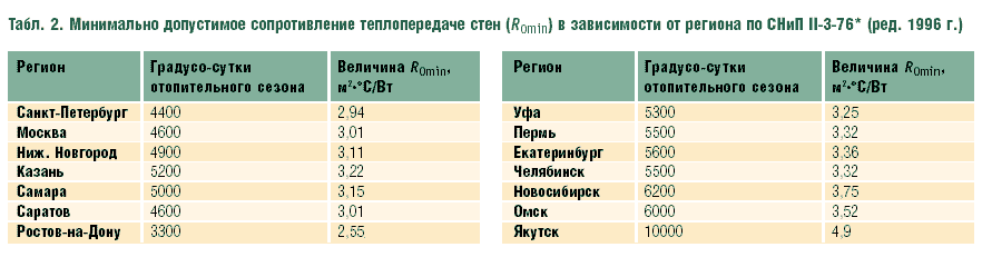

Также, в соответствии с ТСН, проектирование теплозащиты отапливаемых зданий должно основываться на новом нормативном требовании - комплексном показателе удельной потребности на отопление здания, - расход энергоносителей, приходящийся на единицу полезной площади или отапливаемого объема и на одни градусо-сутки отопительного периода.
Значения градусо-суток и необходимых показателей термосопротивления стен для ряда крупных городов России приведены в табл. 2. Следует отметить, что на этот путь нормирования уже перешли в Германии, Дании, Нидерландах, Франции, Испании, Польше и в ряде штатов США.

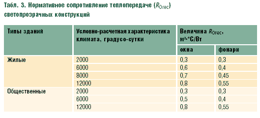

Светопрозрачные конструкции
Как уже указывалось, окна являются одним из самых слабых мест здания с точки зрения энергосбережения. В начале 1998 г. были утверждены новые общероссийские требования по светопрозрачным конструкциям. Они представлены в табл. 3. Эти величины относятся ко всем светопрозрачным конструкциям (окнам и фонарям), включая переплеты и рамы.
Эти новые нормативные требования открывают дорогу современным энергоэффективным светопрозрачным конструкциям. На смену устаревшему двойному остеклению в раздельных или спаренных переплетах приходит остекление с применением двухкамерных стеклопакетов или однокамерных стеклопакетов (шириной не менее 36 мм) с теплоотражающим покрытием и заполнением внутренней полости аргоном в одинарных пластмассовых переплетах.
Окна в пластмассовых переплетах по сравнению с деревянными обеспечивают более высокие теплозащитные свойства. Также гораздо большую герметичность обеспечивают различные монтажные пены вместо традиционной конопатки оконных проемов паклей на цементном молоке. Применение современных светопрозрачных конструкций способствует снижению воздухопроницаемости и увеличению термосопротивления в 1,8-2 раза.
