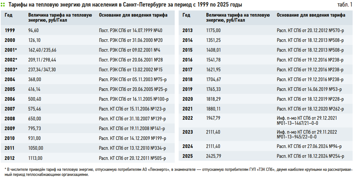

В табл. 1 приведены тарифы на тепловую энергию в Санкт-Петербурге, определяющие плату для населения за коммунальные услуги по отоплению и горячему водоснабжению, а также ссылки на соответствующие правовые акты.
Из данных, приведённых в табл. 1, следует, что за период с 1999 по 2025 годы (общей продолжительностью 27 лет) в Санкт-Петербурге тариф на тепловую энергию для населения вырос в 25,64 раза (2425,79/94,6), то есть на 2464%, в среднем на 91,3% в год. Сходные тренды выявляются в других городах, например, в Москве [7].

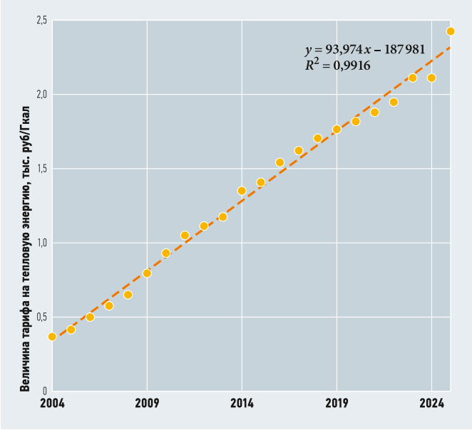

Рис. 1. Динамика изменения тарифов на тепловую энергию за период с 2004 по 2025 годы
Исключим из рассмотрения первые пять лет указанного выше периода. И рассмотрим динамику изменения тарифа на тепловую энергию за период с 2004 по 2025 годы (рис. 1), из которой следует, что за отмеченный период тариф вырос в 6,59 раза (на 559%). При этом после 2004 года зависимость остаётся практически линейной (статистический показатель — коэффициент детерминации R2 превышает 0,99), то есть закономерно отражает выявленный тренд.

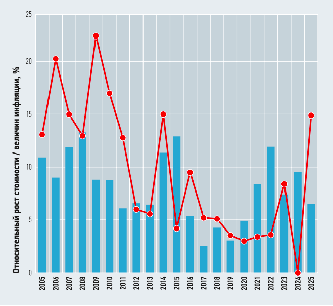

Рис. 2. Относительный рост стоимости тепловой энергии для населения в Санкт-Петербурге и ежегодная инфляция за 2005–2025 годы
На рис. 2 представлен график ежегодного роста тарифов на тепловую энергию в процентах и его сопоставления со среднегодовыми показателями инфляции за период с 2005 по 2025 годы. В среднем относительный рост тарифа на тепловую энергию для населения в Санкт-Петербурге за указанный период составил 9,57%, инфляция — 8,09%. Таким образом, рост стоимости тепловой энергии для населения за рассматриваемый период времени в среднем превысил официальные показатели инфляции.

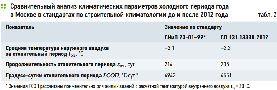

Например, до введения в действие в 2012 году СП 131.13330.2012 в Москве повысилась средняя за отопительный период температура наружного воздуха и уменьшилась его продолжительность. Как это отразилось на численном значении ГСОП показано в табл. 2. Из представленных данных видно, что значение ГСОП уменьшилось примерно на 8%.

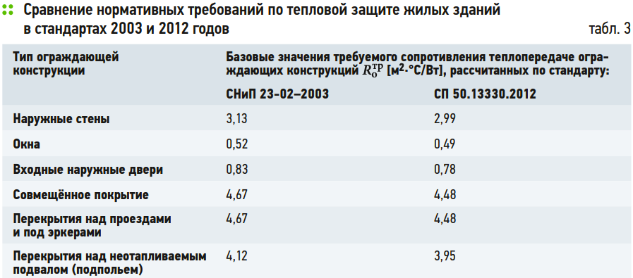

Эти изменения автоматически отразились на базовых значениях требуемых сопротивлений теплопередаче ограждающих конструкций, представленных в табл. 3, из которой следует, что в своде правил по тепловой защите зданий 2012 года по всем наружным ограждениям нормативные показатели оказались ниже принятых в стандарте 2003 года.
В редакции СП 50.13330.2024 нормативные требования были ещё раз понижены в отношении общественных (кроме образовательных и медицинских организаций), административных и бытовых зданий (поз. 2 табл. 3 СП 50.13330), для которых они остались неизменными.
Единственное исключение произошло в отношении производственных зданий, для которых требования оказались выше принятых ранее, и то лишь в отношении отдельных типов наружных ограждений (покрытий и перекрытий). Но эти изменения лишь констатировали существующее положение. Собственники являются заинтересованными лицами в уменьшении своих издержек, поэтому давно стали возводить производственные объекты с более высоким уровнем теплоизоляции наружных ограждений, чем это предусмотрено в СП 50.13330.2024.

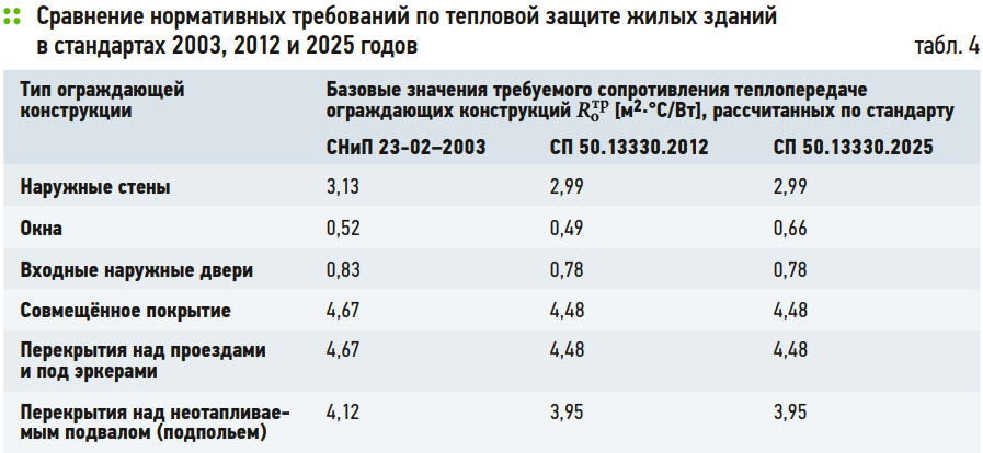

Объективности ради следует отметить, что в 2020 году были увеличены нормативные требования в отношении окон (табл. 4). Но площадь окон занимает незначительную часть общей площади наружных ограждений. В частности, в примере расчёта удельной теплозащитной характеристики здания по Приложению К СП 50.13330.2025 (табл. К. 1) суммарная площадь наружных ограждающих конструкций рассматриваемого многоэтажного жилого дома составляет 12415 м², а площадь окон — 1813 м², то есть менее 15% от общей площади наружных ограждений.
