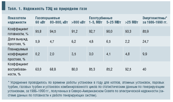

Табл. 1. Надежность ТЭЦ на природном газе

Сравнение данных с данными по эксплуатации больших ТЭЦ централизованного энергоснабжения показало, что все группы малых ТЭЦ на газе являются более надежными по усредненным основным показателям (табл. 1). Коэффициент готовности показывает общее время готовности системы к работе. Как видно из таблицы коэффициент готовности для газовых ТЭЦ составляет 90,0–95,8 %, в то время как уТ ЭЦ централизованного энергоснабжения этот коэффициент составлял только 85,9 %.
Коэффициент вынужденного простоя для малых ТЭЦ практически в несколько раз ниже, чем в энергосистемах. Это показывает, что газовые ТЭЦ значительно более надежны, чем считалось ранее. Более того, использование малых ТЭЦ в энергосистемах может повысить их надежность. Для каждого из 9500 отмеченных отказов или выключений исследователи присваивали стандартную квалификацию в соответствии со стандартом 762 Института инженеров электроники и электротехники.
