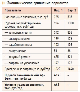

Это ошибочное мнение. Возможно, в России цены на энергоносители пока ниже европейских, однако климат более суровый. Продолжительность отопительного периода для северной климатической зоны превышает 230 суток. Поэтому системы приточно-вытяжной вентиляции с рекуператорами окупаются довольно быстро. Это подтверждается расчетами, приведенными ниже. Сравнивать будем два варианта. Первый вариант предусматривает установку приточно-вытяжной камеры с блоком утилизации, второй — без блока утилизации.
Результаты технико-экономического расчета этих вариантов (таблица) показывают, что применение блока теплоутилизации, несмотря на дополнительные капитальные затраты, позволяет снизить эксплуатационные расходы на тепловую энергию. Годовой экономический эффект составляет более 400 тыс. руб/год.
