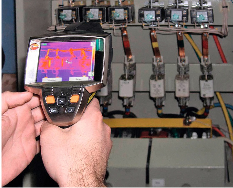

  • «Навыки» — то есть научить элементарной энергодиагностике здания, а также научить отбирать нужные конкретному объекту мероприятия и производить обязательную оценку достигаемого в результате их эффекта.

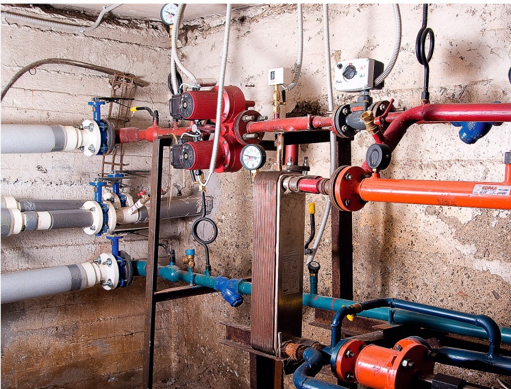

Может ли капитальный ремонт быть энергоэффективным?. 12/2014. Фото 2

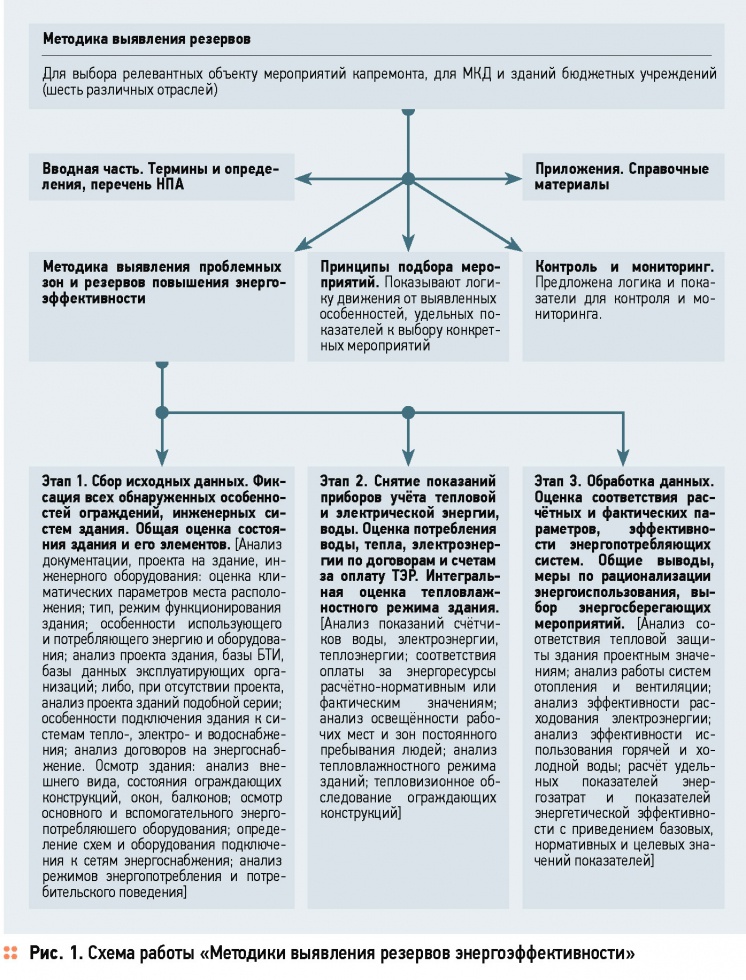

Ниже перечислены основные составные части Методики, из которых видна предлагаемая авторами логика решения проблемы. Методика выявления резервов представляет собой комплексный инструмент, в состав которого включены простейший энергоаудит здания, методы обработки собранных данных, а также выбора приоритетных направлений модернизации здания.
Экономия тепловой энергии: повышение тепловой защиты наружных стен, чердачных перекрытий, перекрытий над подвалом, кровель, мансард, окон, дверей подъездов и квартир; повышение энергоэффективности систем вентиляции, отопления и ГВС
Схематично данная Методика представлена на рис. 1. На нём Перечень типовых мероприятий энергосбережения и повышения энергетической эффективности в многоквартирных домах и в зданиях объектов бюджетной сферы дан в виде таблицы, вобравшей максимально полный список мероприятий, сгруппированных по видам технико-экономических рекомендаций (ТЭР).
Экономия тепловой энергии: повышение тепловой защиты наружных стен, холодных чердачных перекрытий, перекрытий над холодным подвалом, скатных и плоских кровель, мансард, окон, дверей подъездов, дверей квартир; снижение тепловых потерь в местах общего пользования; повышение энергоэффективности систем вентиляции, системы отопления и горячего водоснабжения.
Экономия электрической энергии: повышение энергоэффективности инженерного оборудования здания, а также систем освещения придомовой территории и мест общего пользования.
Аналогично приведены мероприятия по снижению потребления холодной и горячей воды; экономии природного и сжиженного газа; а также общестроительные инновации, возможности использования вторичных энергоресурсов и возобновляемых источников энергии.

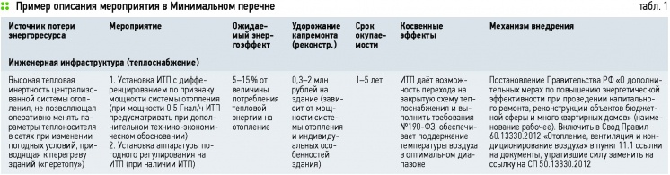

По каждому из мероприятий в Перечне содержится описание мероприятия, оговорены ограничения для его реализации, указаны связанные мероприятия, уровень затратности, ожидаемый процент экономии, и приведены конкретные примеры из отечественной и зарубежной практики.
Минимальный перечень работ по повышению энергетической эффективности, проводимых в ходе капитального ремонта (реконструкции), был выделен из полного Перечня как раз с целью предложить нечто вроде «комплексного обеда», где нельзя обойтись, условно говоря, «ни без супа, ни без компота». Пример описания одного из мероприятий в нём приведен в табл. 1.

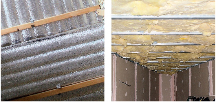

Может ли капитальный ремонт быть энергоэффективным?. 12/2014. Фото 3

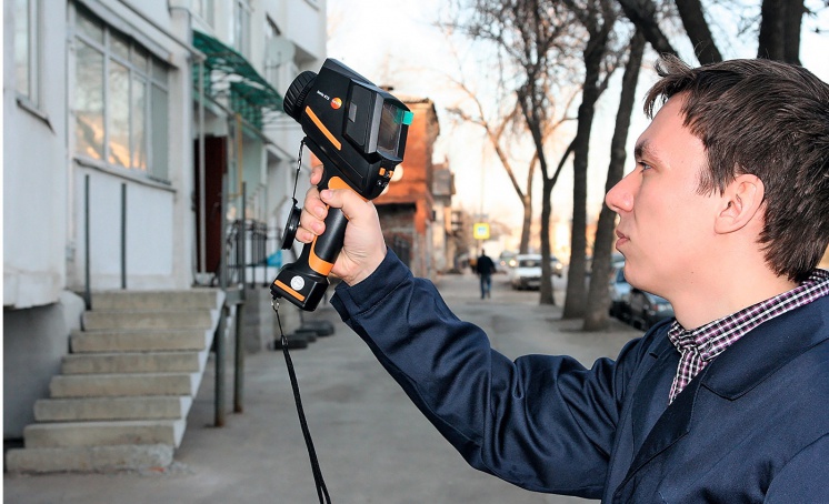

Может ли капитальный ремонт быть энергоэффективным?. 12/2014. Фото 4
