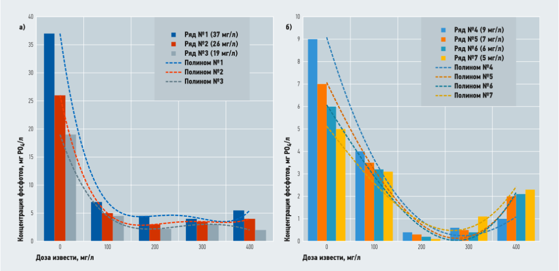

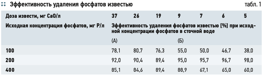

Результаты пробного коагулирования известью представлены диаграммами с различными диапазонами исходных концентраций фосфатов — 20–40 мг/л (А) и 5–10 мг/л (Б), которые приведены на рис. 1, а также табл. 1. В табл. 1 представлены данные об эффективности удаления фосфатов при обработке известью сточной воды, содержащей различные концентрации фосфатов. Из приведённых данных следует, что характер влияния извести на снижение фосфатов при различных исходных концентрациях фосфатов в общем схож для условий (А) и (Б), хотя в деталях имеются различия.
Рис. 1. Влияние дозы извести на изъятие фосфатов в сточной воде, содержащей различные концентрации (а — высокое содержание фосфатов в исходном потоке, б — малое содержание фосфатов в исходном потоке)
При высоких концентрациях фосфатов в очищаемой воде (А) введение дозы извести 100 мг/л привело к снижению концентрации фосфатов на 78–81%. Увеличение дозы извести до 200 мг/л вызвало дальнейшее, но не столь значительное снижение концентрации фосфатов. Обработка стока известью дозой 400 мг/л привела не к снижению, но даже к некоторому небольшому повышению остаточных концентраций фосфатов. Обращает внимание тот факт, что для данного диапазона исходных концентраций фосфатов для весьма широкого интервала доз извести не был достигнут показатель ПДК по фосфатам.
При относительно низких загрязнениях фосфатами очищаемой воды (Б) введение дозы извести 100 мг/л вызвало снижение концентрации фосфатов на 76–80%. При повышении дозы извести до 200 мг/л концентрация фосфатов снизилась на 97–98%, и имело место удаление фосфатов вплоть до установленных ПДК, что могло бы уменьшить содержание фосфатов в общем стоке. Опыты с более высокими дозами извести (от 200 до 400 мг/л) продемонстрировали обратное явление — имел место рост остаточных концентраций фосфатов по сравнению с предыдущим наилучшим достигнутым результатом очистки от фосфатов. Повышение концентрации фосфатов в очищаемых водах в данном случае, возможно, связано с токсичным влиянием показателя рН, приводящего к разложению клеточного вещества активного ила вод и высвобождению фосфатов из органических веществ в воду.

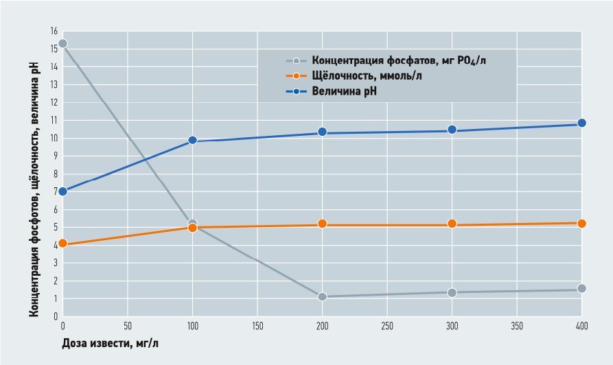

Влияние дозы вводимой извести на показатель рН и величину щёлочности представлено на рис. 2. На примере сточной воды, содержащей 15 мг P/л, показано, что наиболее высокое удаление фосфатов имело место при обработке сточной воды с концентрацией извести 100 мг/л. При этом показатель рН вырос с 7 до 10. Введение извести сопровождалось некоторым повышением щёлочности обрабатываемой сточной воды. Концентрация фосфатов снизилась с 15 до 5 мг/л. Увеличение дозы извести вдвое, то есть до 200 мг/л, позволило поднять эффективность удаления фосфатов и обеспечить снижение концентрации фосфатов до 1,1 мг/л при некотором повышении рН и незначительном увеличении щёлочности.
Рис. 2. Влияние дозы извести на отдельные показатели обрабатываемой сточной воды
Полученные данные свидетельствуют о том, что введение извести приводит к резкому увеличению показателя рН и небольшому росту щёлочности воды.

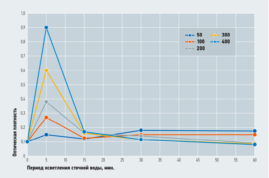

Воздействие обработки известью на осветление сточной воды оценено косвенно по изменению показателя оптической плотности отстоянной жидкости при создании различных условий осаждения при различных дозах извести в образцах проб.
При начальном вводе извести во всём диапазоне изученных доз оптическая плотность обрабатываемой воды резко увеличивается (в течение первых пяти минут отстаивания после введения) и становится тем выше, чем выше доза извести, что видно из данных, приведённых на рис. 3. При дальнейшем отстаивании происходит быстрое снижение оптической плотности, то есть осветление. Основная масса взвешенных веществ оседала практически в течение 15 минут. Увеличение времени отстаивания приводит к проявлению зависимости остаточной степени осветления от дозы извести: чем выше доза извести, тем лучше осветляется сточная вода.
Рис. 3. Зависимость величины оптической плотности сточной воды от времени её осветления
Проверено влияние крепости известкового раствора на эффективность осветления сливной воды. В каждый цилиндр, заполненный сливной водой, добавлен раствор известкового молока, обеспечивающий рост концентрации извести 5, 10 и 20%. Цилиндры поставлены для отстаивания. Через 30 минут определено снижение оптической плотности (то есть осветления) на 50% от исходной оптической плотности обрабатываемой воды. Наилучший эффект осветления достигнут в течение 120 минут. Обработанные известью стоки хорошо осветляются независимо от дозы введённой извести. Для реакции взаимодействия достаточно пяти минут. При более высоких исходных концентрациях фосфатов, возможно, потребуется увеличение времени перемешивания до 15 минут для прохождения более глубокой реакции и получения более низких остаточных концентраций фосфатов.

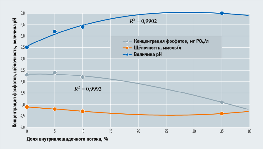

Для оценки изменения показателя рН в контактных условиях в моделях определялись показатели рН смеси очищаемых сточных и щелочных сливных вод, составленных в различных пропорциях. Экспериментально определен допустимый процент высокощёлочной воды в смеси поступающей на очистку сточной воды (с характерным содержанием фосфатов 5 мг/л) и обработанного известью возвратного потока (при снижении содержания фосфатов до 2 мг/л при повышении рН до 11) внутриплощадочной канализации. На рис. 4 приведены данные, характеризующие изменение рН и щёлочности при различных соотношениях обрабатываемой сточной воды и внутриплощадочной воды после обработки последней известью при указанных выше условиях.
Рис. 4. Изменение показателей рН, щёлочности и фосфатов в зависимости от доли внутриплощадочной воды, возвращаемой на очистку (1 — фосфаты; 2 — рН; 3 — щёлочность)
Кривая 2, характеризующая изменение рН, свидетельствует о том, что введение сливной воды с показателем рН = 11 может оказать заметное влияние на рН смеси даже при относительно небольшой доле возвратного потока — порядка 10–15%. Определено, что при увеличении доли сливной воды, возможно, помимо снижения концентрации фосфатов (кривая 3), происходит снижение содержания в ней органических веществ до 30%.
