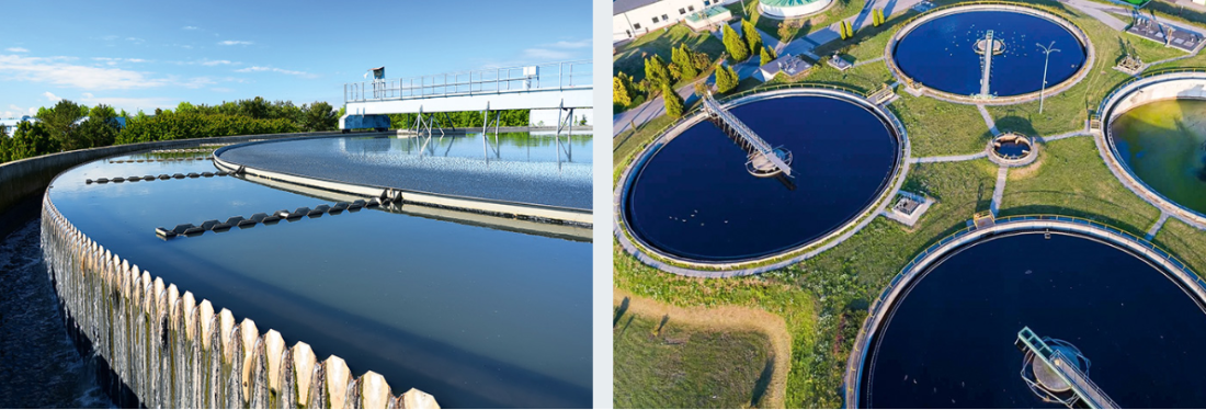

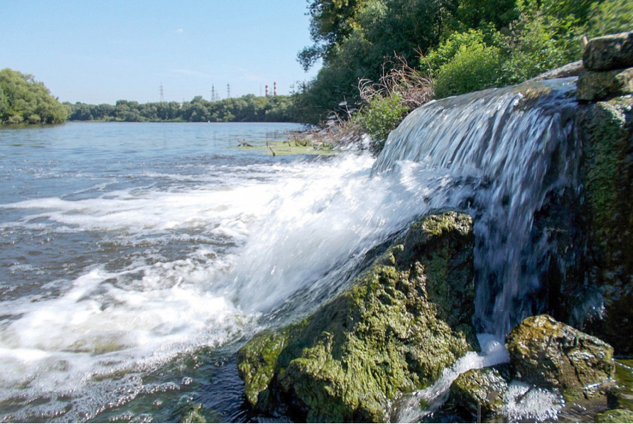

Фото 1. Выпуск очищенных сточных вод в Москва-реку

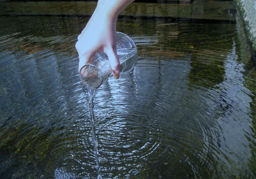

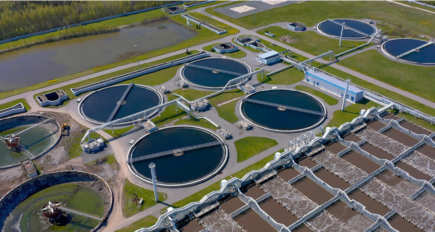

На фото 2 показаны обеззараженные сточные воды.
Фото 2. Обеззараженные сточные воды

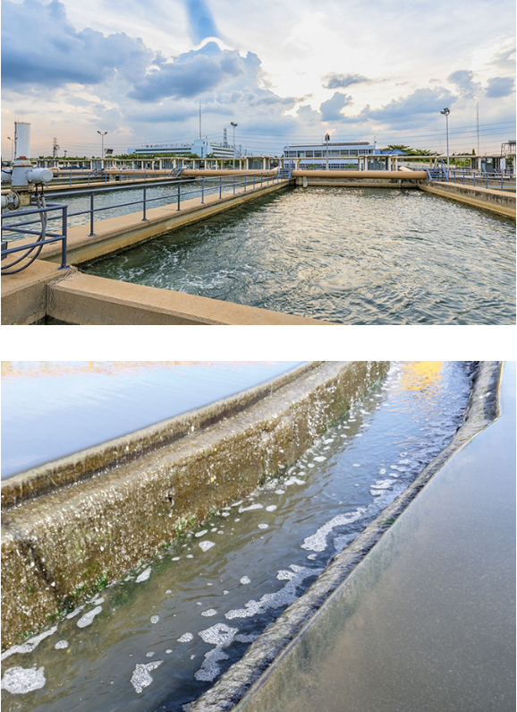

На фото 3 показаны сточные воды, доочищенные на песчано-гравийных фильтрах-биореакторах.
Фото 3. Сточные воды, доочищенные на песчано-гравийных фильтрах-биореакторах

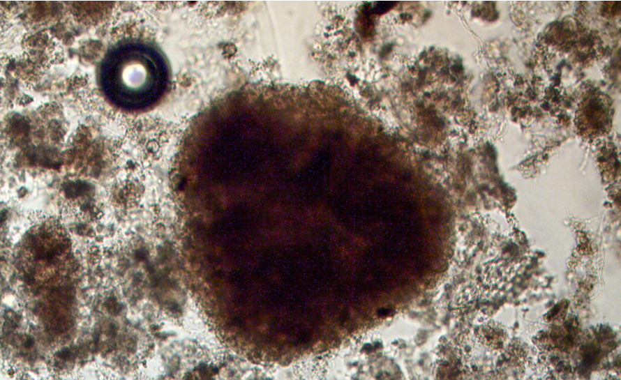

При стабилизации возраста ила в аэротенках формируется биоценоз, состав которого, а, следовательно, и процесса, осуществляемого им, находятся в динамическом равновесии. Слизистые образования, образующиеся при жизнедеятельности бактерий, имеющих слизистые капсулы или выделяющих слизь (зооглеи) формируются во флоккулы, которые можно представить в виде общепринятой в настоящее время модели, содержащей аэробную, аноксидную и анаэробную зоны. На фото 4 представлен зрелый ил — хорошо флоккулированный, частично гранулированный (10–15% от объёма).
Фото 4. Зрелый ил — хорошо флоккулированный, частично гранулированный
Чем больше возраст активного ила, тем больший относительный объём в его флоккулах занимает анаэробная зона, однако это процесс не «старения», а совершенствования флоккул — с точки зрения трансформации всё большего спектра веществ и обеспечения надёжности процесса очищения воды в целом [6].

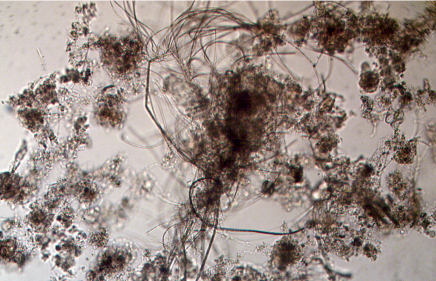

В течение многолетней эксплуатации технологического процесса полной биологической очистки сточных вод от органических веществ с денитрификацией и симультанной денитрификацией (так называемая безнитратная, частичная, симбиотическая денитрификация, БНЧСД) отмечались случаи нитчатого вспухания активного ила при поступлении большой концентрации аммонийного азота (от 50 до 100 мг/л) и одновременно значительной концентрации ХПК (от 500 до 800 мг/л). Большое количество кислорода идёт на окисление органических веществ, эффективность нитрификации снижается до 40–50%. Преимущество в развитии получают микроорганизмы с большой поверхностью для поглощения кислорода, то есть нитчатые. Иловый индекс возрастает до 150–220 мл/г. При прекращении сброса биоценоз восстанавливается в течение 5–10 периодов аэрации (три-пять суток). На фото 5 представлено нитчатое вспухание активного ила при развитии цианобактерий.
Фото 5. Нитчатое вспухание активного ила при развитии цианобактерий

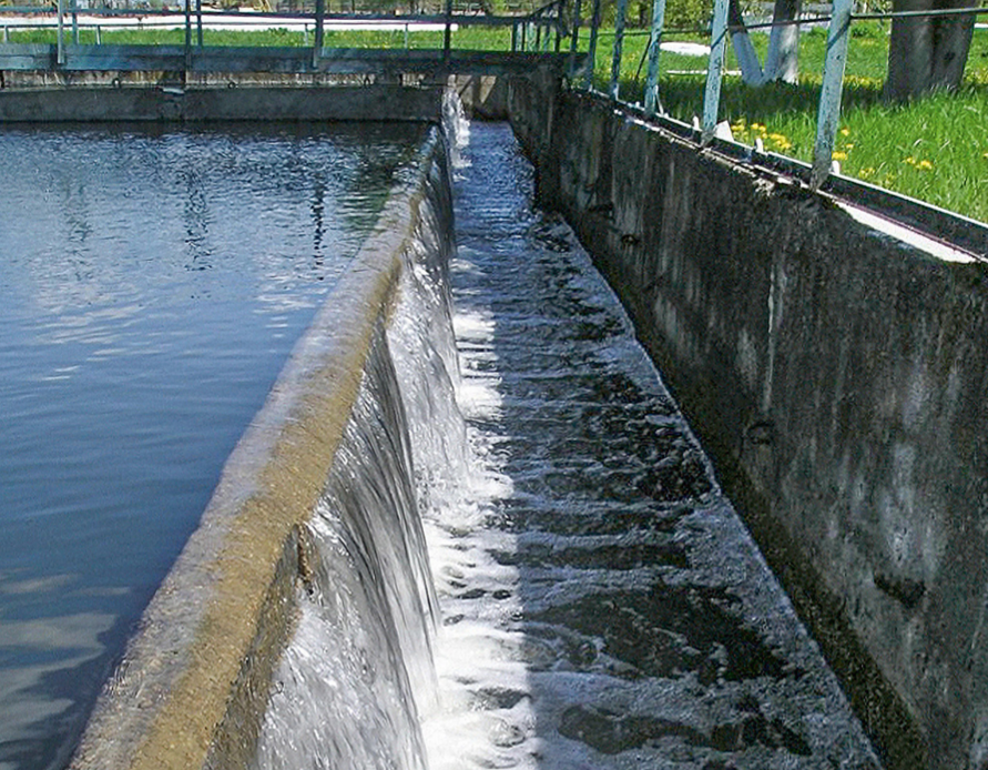

Гелевое вспухание ила при поступлении больших концентраций ХПК и тяжёлых металлов. Возрастает иловый индекс до 150–200 мл/г в течение двух-трёх периодов аэрации. Биоценоз восстанавливается в течение 5–10 периодов аэрации после прекращении сброса. Всплывание крупы во вторичных отстойниках происходит только при поступлении аммонийного азота концентрацией выше 80–100 мг/л при невозможности увеличения концентрации кислорода выше 4–6 мг/л в одном или двух из четырёх работающих аэротенков, а также при поступлении стоков с концентрацией аммонийного азота более 50 мг/л и ХПК более 300–500 мг/л. Это нарушение устраняется после прекращения сброса в течение двух-четырёх периодов аэрации (фото 6).
Фото 6. Сброс воды
Всплывание не происходит при поступлении большой концентрации только аммонийного азота и возможности увеличить концентрацию растворённого кислорода во всех аэротенках более 6 мг/л.

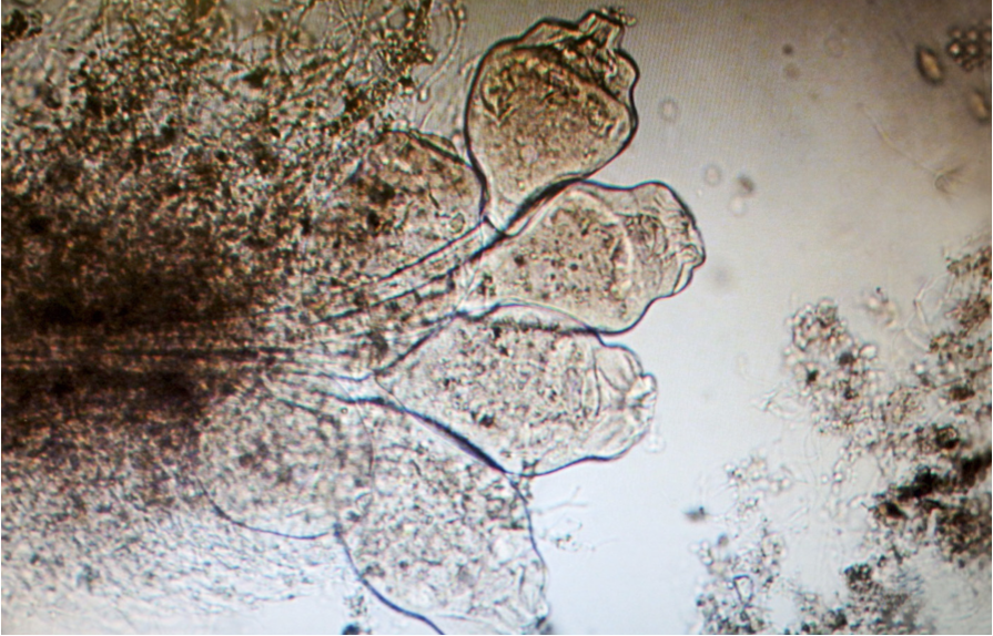

Плёнка на поверхности вторичных отстойников возникает при развитии актиномицетов рода Microthrix, как следствие начала нитчатого вспухания, описанного выше. Наблюдается одновременно с образованием пены на поверхности аэротенков. Пена обусловлена развитием актиномицетов, которые при всплывании образуют серую пену при поступлении аммонийного азота концентрацией более 50 мг/л и ХПК — более 400–500 мг/л. На фото 7 представлен клубок из актиномицетов в основании стебельков колониальной инфузории рода Epistilis.
Фото 7. Актиномицетов в основании стебельков колониальной инфузории рода Epistilis

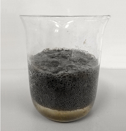

При повышении концентрации растворённого кислорода в аэротенке более 5–6 мг/л вспенивание прекращается. Образовавшаяся пена (фото 8) разлагается в течение 5–10 периодов аэрации.
Фото 8. Серая пена с поверхности аэротенка
