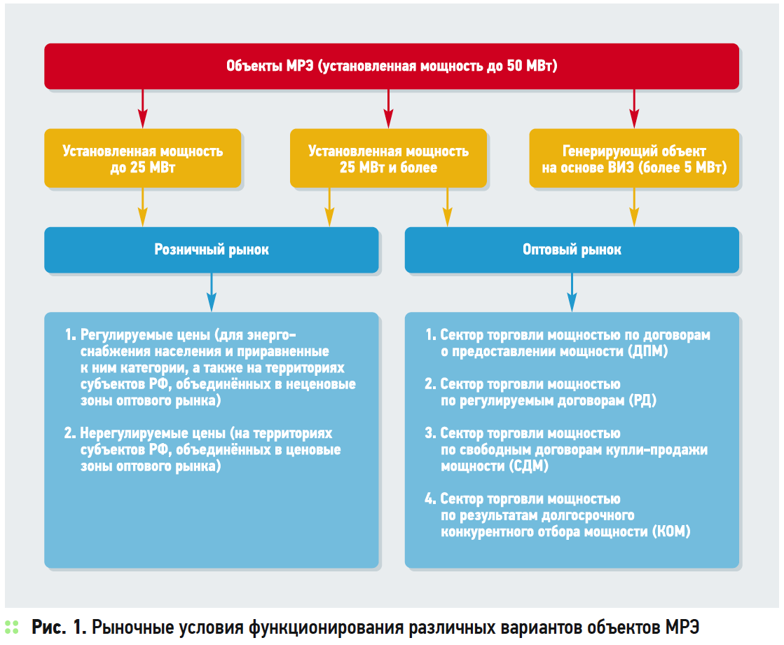

В рамках действующих правил функционирования оптового и розничного рынков электроэнергии (мощности) объекты малой распределённой энергетики могут продавать электроэнергию и мощность на оптовом рынке электроэнергии и мощности, если установленная генерирующая мощность равна или превышает 25 МВт, и в остальных случаях — на розничном рынке электроэнергии, а для реализации теплоэнергии независимо от установленной мощности — на розничном рынке теплоэнергии по регулируемым тарифам. Кроме того, объекты МРЭ, квалифицированные как генерирующие объекты, функционирующие на основе использования возобновляемых источников энергии, могут продавать мощность на оптовом рынке в приоритетном порядке и аналогично договорам на поставку мощности (ДПМ) (рис. 1).
Объекты МРЭ с установленной мощностью до 25 МВт не могут быть субъектами оптового рынка. Сейчас предусмотрен механизм экономической поддержки только объектов МРЭ на базе ВИЭ с помощью заключения долгосрочных договоров поставки мощности (ДПМ). Заключая договор, инвестор принимает на себя обязательства по строительству и вводу в эксплуатацию новых генерирующих объектов в определённый срок. Инвестору гарантируется покупка мощности (объекты ДПМ ВИЭ гарантированно отбираются на КОМ) и возмещение экономически обоснованных затрат на строительство генерирующих объектов. Срок заключения ДПМ ВИЭ — 15 лет, целевой уровень нормы доходности — 12–14% (14% на первые два года и 12% начиная с третьего года после отбора проекта). При этом обязательства по покупке мощности, поставляемой по ДПМ ВИЭ, распределяются между всеми потребителями соответствующей ценовой зоны [5].
Таким образом, в настоящее время не имеют долгосрочного экономического механизма поддержки объекты МРЭ с установленной мощностью до 25 МВт на базе невозобновляемых источников энергии, что тормозит развитие объектов малой энергетики и, соответственно, достижение всех эффектов от МРЭ.

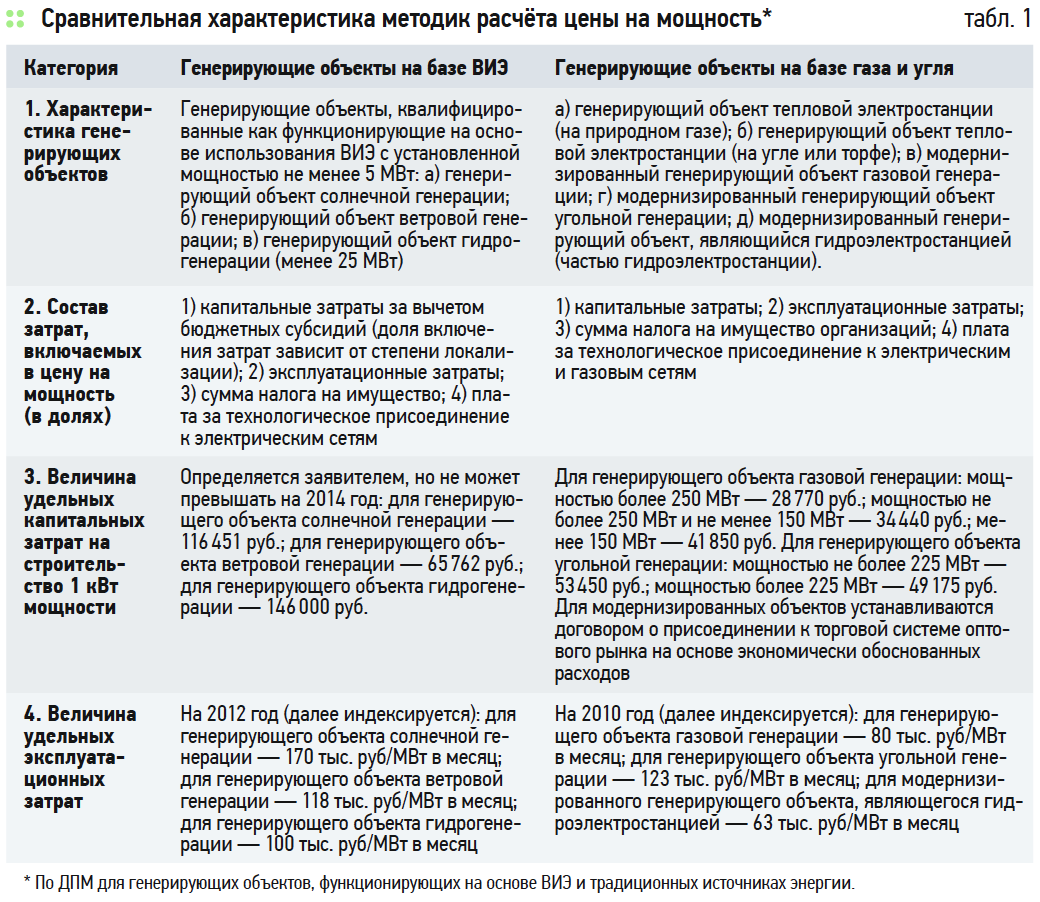

Наиболее привлекательный сектор для вложений в энергетические объекты в существующих рыночных условиях — заключение договоров на поставку мощности (ДПМ). Такие договоры гарантируют продажу всей поставляемой по договорам мощности на протяжении 10 лет, при условии покрытия от 70 до 95% капитальных и эксплуатационных затрат, а также полную компенсацию затрат на технологическое присоединение к сетям.
В табл. 1 приведено сравнение действующих методик определения долгосрочных цен на мощность для генерирующих объектов на традиционных источниках энергии и ВИЭ на оптовом рынке.
Таким образом, в качестве механизма стимулирования использования возобновляемых источников энергии в РФ используются продажи мощности квалифицированных генерирующих объектов, предусмотренные правилами оптового рынка (договоры поставки мощности). Порядок определения цены на мощность для объектов на основе ВИЭ и традиционных источников энергии различается незначительно, однако установленные удельные капитальные вложения и эксплуатационные затраты выше для объектов генерации на основе ВИЭ (табл. 1). Цена на мощность для объектов на основе ВИЭ значительно зависит от степени локализации используемого оборудования, степень локализации оборудования не учитывается при определении цены для объектов на газе и угле. Во всех странах мира, где занимаются развитием ВИЭ, были использованы механизмы стимулирования ввода данных объектов: налоговые стимулы, льготное кредитование, ускоренная амортизация, гарантия покупки всей произведённой энергии и т. д. [6].

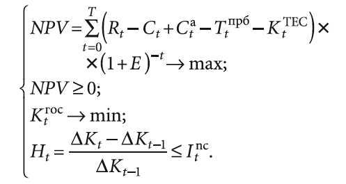

Кроме того, для реализации проектов по реконструкции муниципальных котельных возможно использование механизмов государственно-частного партнёрства (ГЧП) [10]. При этом возможны два варианта распределения величины инвестиций между бюджетными и частными средствами:
1. Величина государственных инвестиций Kгос в проект принимается в сумме инвестиций в аналогичную котельную Kкот, а всё остальное — частные инвестиции Kчаст:
2. В каждом конкретном случае определять оптимальную долю участия государственного и частного капитала в инвестиционном проекте так, чтобы обеспечивалась максимальная экономическая эффективность инвестиций, но с минимальным участием бюджетных средств Kt гос и тарифной нагрузкой на потребителей, не превышающей индекс потребительских цен Ht в каждый год t:
где Ct — эксплуатационные затраты в год t на производство электрои теплоэнергии на мини-ТЭЦ; Ct a — амортизационные отчисления; Tt прб — налог на прибыль; Кt ТЭЦ — капитальные вложения в мини-ТЭЦ; Е — ставка дисконтирования; ΔKt и ΔKt-1 — инвестиционные надбавки, связанные с затратами на возврат основного долга и процентов по частным инвестициям, а также уплатой налога на прибыль в текущий год t и предыдущий год t — 1.

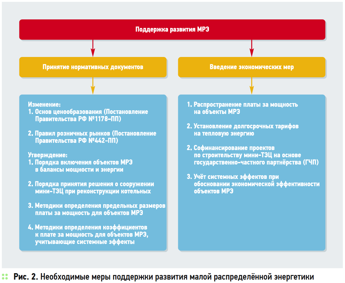

Для поддержки развития объектов МРЭ необходимо принятие ряда нормативных документов и ввод экономических мер стимулирования (рис. 2).
Целесообразно установление долгосрочных тарифов на электрои теплоэнергию, в том числе аналогично заключению ДПМ на оптовом рынке для объектов «большой» энергетики с учётом всех эффектов, получаемых от объектов МРЭ, а именно: снижение потерь энергии в сетях при передаче, уменьшение необходимых инвестиций в развитие и модернизацию сетей, повышения надёжности энергоснабжения без их выхода на потовый рынок энергии. Таким образом, необходимо распространить установление платы за мощность для объектов МРЭ на розничном рынке.
Для развития малой распределённой энергетики в России также необходима законодательно-нормативная поддержка и принятие следующих документов:
1. Порядок включения объектов МРЭ в балансы мощности и электроэнергии розничного рынка субъекта РФ.
2. Методика определения инвесторами платы за мощность для намечаемого к сооружению объекта МРЭ.
3. Нормативы предельной платы за мощность для различных типов объектов МРЭ и сроков её применения на рынке, устанавливаемые исходя из величин платы за мощность для аналогичных объектов крупной генерации, сооружаемых с использованием механизмов ДПМ.
4. Методика определения и порядок утверждения региональными регулирующими органами коэффициентов к расчётной плате за мощность, определённой инвестором для намечаемого к сооружению объекта МРЭ, учитывающих системные эффекты от сооружения данных объектов в регионе. Оценки системных эффектов на основе вариантного схемного анализа могут осуществляться по утверждённой Минэнерго РФ методике по результатам специальных обоснований в составе схем и программ развития электроэнергетики регионов либо в составе ТЭО объектов МРЭ.
