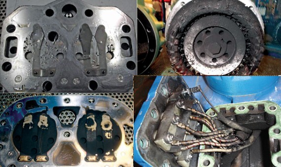

По часовой стрелке от верхнего левого: Перегрев, сгоревший двигатель, короткое замыкание в клеммной коробке, сломанный всасывающий клапан/гидроудар.
