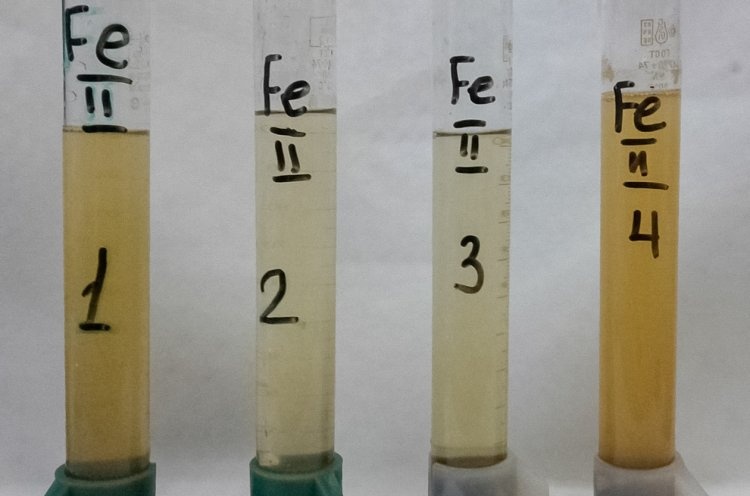

В ходе эксперимента пермские ученые выяснили, что наиболее эффективно очищает воду железный купорос в качестве коагулянта. Экологи также определили эффективность флокулянтов марок «Праестол» и «РусФлок» в рамках этого исследования. Метод ученых позволил снизить дозы реагентов в 2 раза.
- Очистку воды мы провели на лабораторной установке напорной флотации с реагентами и без них. В напорную емкость мы залили дистиллированную воду и провели насыщение воздухом, который подавали под давлением. Далее водо-воздушная смесь с определенной скоростью поступила во флотационную колонну через клапан выпуска. Там уже находилась сточная вода, смешанная с реагентами. В процессе очистки образовалась флотопена, которую собирали скребками. Эффективность очистки отслеживали по цветности и содержанию лигносульфонатов, — поясняет научный руководитель исследовательницы, профессор кафедры «Охрана окружающей среды» Пермского Политеха, доктор технических наук Ирина Глушанкова.
Эффективность очистки воды по лигносульфонатам составила 75%, а цветность снизилась в 3–4 раза. Разработка ученых Пермского Политеха позволит вторично использовать очищенные воды в производстве и снизить нагрузку на очистные сооружения. Кроме того, она сможет улучшить состояние окружающей среды, считают исследователи.
