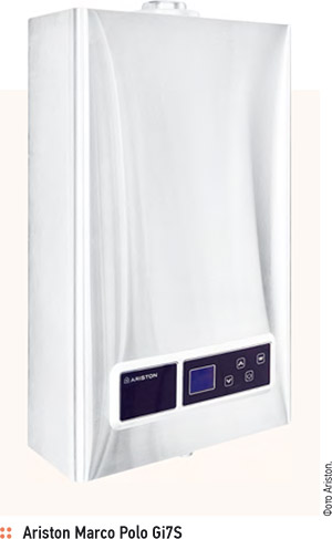

В многоквартирных домах с централизованной вытяжкой-дымоходом, а также в загородных коттеджах, понадобится прибор с принудительным дымоудалением отработанных газов. Колонки Marco Polo M2 с открытой камерой сгорания от Ariston оснащены электронной модуляцией мощности, многоуровневой системой безопасности, и работают при пониженных давлении воды (0,4 бар) и давлении газа (8,6 мбар). Автоматическая защита от замерзания обеспечивает стабильную работу водонагревателя в условиях российского климата. Усовершенствованная модель Marco Polo Gi7S с закрытой камерой сгорания позволяет программировать требуемое количество воды и ее температуру. Marco Polo Gi7S обладает системой автоматического электронного розжига и регулирования мощности, а также самой современной многоуровневой системой безопасности. Удобна в управлении за счет сенсорного дисплея.

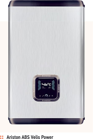

Накопитель ABS Velis Power от Ariston с покрытием AG+ и плоским корпусом оснащен функцией FAST для ускоренного нагрева воды. Форма рассекателя Nanomix позволяет получить больше воды для душа за меньшее время. Модель оснащена системой автодиагностики и защитой от перегрева. Водонагреватель можно монтировать как вертикально, так и горизонтально. Усовершенствованная версия Velis Plus Inox благодаря включению функции FAST позволяет получать на выходе на 15-20 % больше горячей воды за меньшее время. В этой модели реализована функция ECO — профессиональная система очистки воды от бактерий. Высококачественная нержавеющая сталь и антиоксидная обработка увеличивают стойкость к коррозии до 12 раз.
