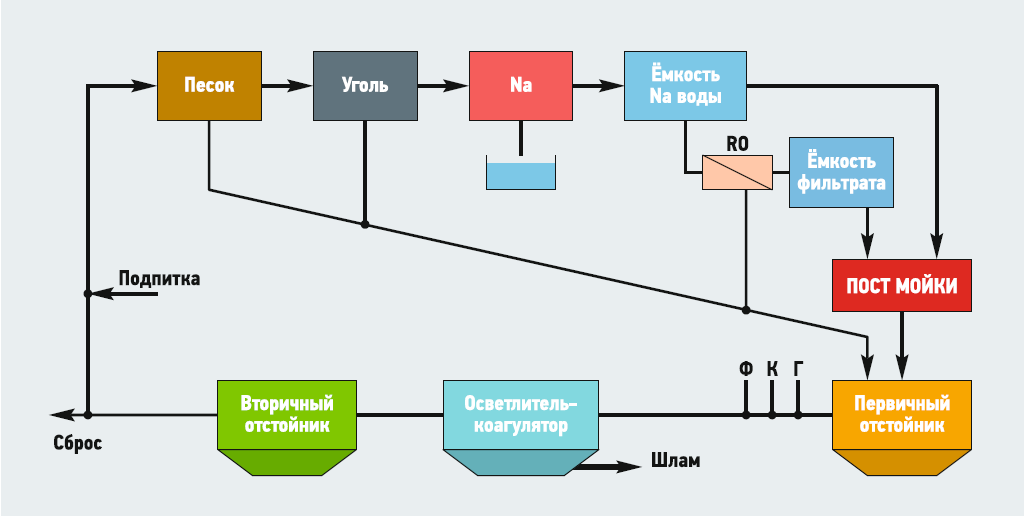

Рис. 1. Схема оборотного водоснабжения автомойки
На рис. 1 представлена принципиальная схема оборотного водоснабжения автомойки. Сточные воды с поста мойки автомашин поступают в первичный отстойник. В первичном отстойнике происходит естественное осаждение взвешенных в воде веществ. Прежде всего в первичном отстойнике осаживаются песок и ил. После первичного отстойника вода направляется на стадию коагуляции. Перед осветителем-коагулятором в воду дозируется три реагента: гипохлорит натрия (Г), коагулянт (К) и флокулянт (Ф). Дозирование реагентов позволит провести разрушение (окисление) устойчивых органических соединений и произвести их коагуляцию. В результате в осветлителе образуется шлам, который осаживается. Осветлённая вода направляется во вторичный отстойник. В нём происходит окончательное осаждение коагулированных загрязнений, содержащихся в воде. После вторичного отстойника воду можно сбрасывать либо повторно использовать.
Необходимо добиться такого качества очищенной сточной воды после вторичного отстойника, которое, в случае сброса воды в источник водоснабжения, не будет оказывать негативного влияния на природные источники воды. Поэтому воду после вторичного отстойника можно использовать в качестве исходной воды для системы водоподготовки автомойки.
Данную воду необходимо подвергнуть дополнительной очистке, которая будет заключаться в последовательной фильтрации воды через фильтр с кварцевым песком и фильтр с активированным углём.
Это позволит исключить попадание в очищенную воду взвешенных и органических веществ, оставшихся после вторичного отстойника, и убрать излишнее количество гипохлорита натрия на активном угле. Затем предварительно подготовленная вода направляется на установку Na-катионитового умягчения. Умягчённая вода собирается в ёмкости. Из ёмкости умягчённая вода подаётся под высоким давлением на пост мойки и на смешение с автошампунем.

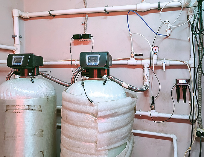

Автомойка, на которой применена патентованная система контроля качества умягчённой воды
Из той же ёмкости умягчённая вода поступает на установку обратноосмотического обессоливания (RO). Частично обессоленная вода (фильтрат) поступает в ёмкость и оттуда подаётся на пост мойки. Сточные воды после мойки поступают в первичный отстойник. Затем цикл водоочистки и водоподготовки повторяется.
В песчаном и угольном фильтрах будут образовываться сточные воды. Состав сточных вод позволяет направлять их сразу в первичный отстойник. Данные сточные воды будут заново подвержены коагуляции и осветлению и повторно будут использоваться в системе водоподготовки. Концентрат после установки обратного осмоса также можно направлять непосредственно в первичный отстойник. Поскольку фильтрат после поста мойки также сливается в первичный отстойник и будет растворять концентрат, увеличение солесодержания оборотной воды происходить не будет.
Сточные воды после установки Na-катионирования воды будут требовать отдельной утилизации [2] и их нельзя будет сливать в первичный отстойник (кроме стадии первичного взрыхления). Тем не менее, расход сточной воды после Na-катионирования будет минимум в десять раз меньше, чем при использовании её в системе прямого водоснабжения.
В результате работы подобной оборотной системы водоснабжения будут образовываться только сточные воды установки умягчения (в минимальном количестве), а также периодически удаляемый шлам с влажностью 80–90% из первичного отстойника и осветлителя-коагулятора.
Для восполнения потерь необходимо производить подпитку оборотной системы водоснабжения исходной водой. Подпитку необходимо производить перед системой водоподготовки (перед песчаным фильтром). Для большинства природных (пресных) вод (тем более воды из хозяйственно-питьевого водопровода) состав водоподготовки оборотной системы водоснабжения обеспечит необходимое качество подготовленной воды. Если источник подпиточной воды содержит специфические вещества-загрязнители, то необходимо предусмотреть системы дозирования коагулянта, флокулянта и гипохлорита натрия перед песчаным фильтром. При грамотной организации функционирования системы оборотного водоснабжения расход подпиточной воды будет составлять не более 10% от общего водопотребления постами автомойки.
