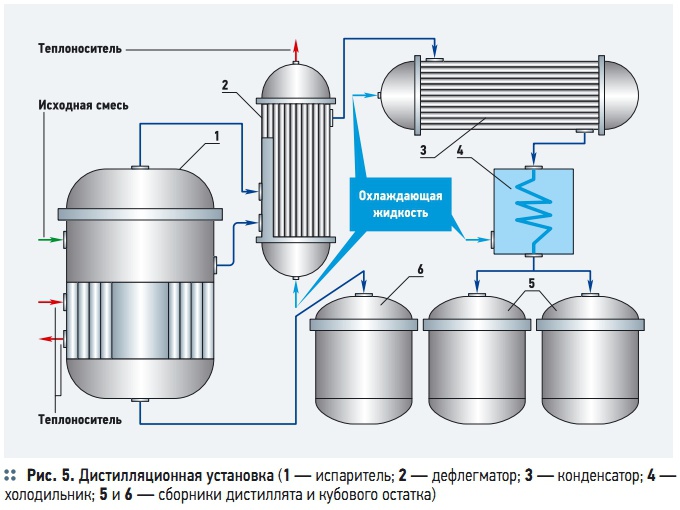

Аппараты, применяемые для дистилляции, подразделяются на емкостные и пленочные [9]. В емкостных аппаратах обрабатывается большой объем жидкой смеси, интенсивно перемешиваемой в результате кипения. Состав образующегося пара близок к равновесному и определяется по уравнению:
где n — число компонентов в водной смеси; хi и xk — содержания компонента i и k в жидкости. Типовая дистилляционная установка состоит из испарителя 1, снабженного теплообменным устройством для подвода к воде нужного количества теплоты; дефлегматора 2 для частичной конденсации пара, выходящего из испарителя (при фракционной дистилляции); конденсатора 3 для конденсации отбираемого пара; холодильника 4; сборников дистиллята 5 и кубового остатка 6 (рис. 5).
Для повышения эффективности разделения дистилляционные аппараты могут снабжаться двумя или более конденсаторами, работающими при различных температурах, что дает возможность разделять смесь на несколько фракций. Применяют также многоступенчатые противоточные аппараты, коэффициент разделения смеси в которых во много раз больше, чем в одноступенчатых [10]. Дистилляционные аппараты используют как для периодической, так и для непрерывной дистилляции [11].

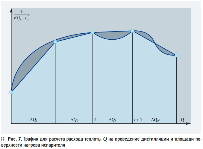

Площадь поверхности нагрева испарителя находится из уравнения теплопередачи с учетом изменения коэффициента теплопередачи и разности температур теплоносителя и кипящей жидкости с изменением ее состава во времени (при периодической дистилляции) или по высоте (при непрерывной дистилляции) [12].
При определении величины поверхности нагрева аппарата дистилляции периодического действия F следует учитывать, что процесс протекает в условиях нестационарного конвективного теплообмена, то есть при непрерывном росте температуры кипения жидкости tx и падении коэффициента теплопередачи К. Если перегонный куб обогревается конденсирующимся паром с температурой насыщения tнас, то поверхность нагрева F и продолжительность процесса τ связаны дифференциальным уравнением:
dQ = KF(tнас – tx)dτ, откуда (28)
Поскольку зависимости К и tx от Q сложны, то расчет по уравнению (29) проводится графически, используя график, показанный на рис. 7.
ΔQ1 = ΔQ2 = … = ΔQ4 = … = ΔQN, (30) где N — число точек разбиения.
Площадь трапеции:
откуда поверхность нагрева испарителя:

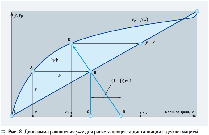

При дистилляции с дефлегмацией (конденсация преимущественно высококипящих компонентов при охлаждении смесей с целью их обогащения низкокипящими компонентами) зависимость состава пара уi , поступающего из испарителя в дефлегматор, с составами возвращаемой жидкости (флегмы) xiф и пара уiф, направляемого в конденсатор, определяется конструкцией и режимом работы дефлегматора. Обычно принимают, что выходящие из него жидкость и пар находятся в равновесном состоянии.
Тогда взаимосвязь xiф и уiф описывается уравнением (24), а количества и состава жидкости в аппарате — уравнением (13), в которое вместо уp подставляют уiф. Большая, чем при простой дистилляции, степень разделения смеси достигается благодаря частичной конденсации пара, образующегося в испарителе, и соответствующего увеличения расхода теплоты.
Расчет ведется графоаналитическим способом по диаграмме равновесия у–х для расчета процесса дистилляции с дефлегмацией (рис. 8). Для отгонки из смесей высококипящих компонентов с целью понижения температуры используют дистилляцию с водяным паром или инертным газом. Процесс основан на законе Рауля, справедливого для идеальных смесей вида «жидкость–пар» (рис. 8), согласно которому давление компонента в паре пропорционально мольной доле компонента в жидкости.

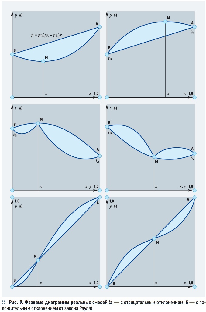

Количественные отклонения от закона Рауля могут быть так велики, что ряд смесей при определенных концентрациях имеет постоянную температуру кипения. При этой температуре согласно закону Коновалова состав равновесного пара над жидкой смесью равен составу жидкой смеси, то есть ур = х (точка М на рис. 9). Такие смеси обозначаются азеотропными и могут быть с максимальной или минимальной температурой кипения по сравнению с жидкой смесью других составов.

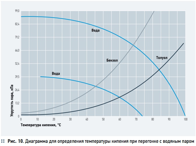

При дистилляции в потоке водяного пара образуется паровая смесь, которая затем конденсируется и охлаждается. Конденсат разделяется в сепараторе на отогнанный компонент и воду. Перегонку с водяным паром проводят с целью понижения температуры кипения исходной жидкой смеси компонентов, кипящих при температурах свыше 100 °C, компоненты которой нерастворимы в воде.
При такой перегонке отгоняемый компонент получается обычно в виде смеси с водой при температуре кипения или атмосферном давлении — меньшем, чем температура кипения воды. Исходная жидкая смесь загружается в перегонный куб, в рубашку которого подается глухой насыщенный водяной пар. Внутрь куба в исходную смесь барботируется острый водяной пар. Пары, образующиеся при кипении смеси, поступают в конденсатор и далее в сепаратор, где конденсат разделяется.
Из сепаратора удаляются вода и нерастворяющийся в воде легколетучий компонент, который собирается в сборнике. Диаграмма для определения температур кипения при перегонке с водяным паром, которая определяется как точки пересечения кривой упругости водяного пара с кривыми упругости различных не смешивающихся с водой жидкостей, показана на рис. 10. По диаграмме температура перегонки бензола с водяным паром при атмосферном давлении составляет 69,5 °C, а при p = 0,0395 МПа — около 46 °C, толуола при атмосферном давлении — 85 °C. Отношение количества отогнанного компонента к количеству водяного пара
где Gк и Gв — массовые количества компонента и воды; Рк и Рв — давления паров отогнанного компонента и воды; Мк и Мв — молекулярные массы компонента и воды, соответственно. Парциальное давление водяного пара составит:
рв = Р – ?рк, (36)
где Р — общее давление; ? — степень насыщения. Тогда из формулы (31) получаем следующее:
