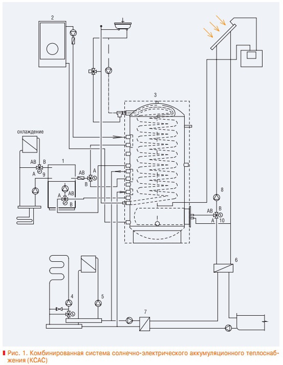

Рис. 1. Комбинированная система солнечно-электрического аккумуляционного теплоснабжения (КСАС)

Комбинированная система солнечноэлектрического аккумуляционного теплоснабжения (КСАС) предназначенадля обеспечения трех сооружений усадьбы площадью 250 м2 отоплением, горячим водоснабжением, охлаждением, а также подогрева воды в бассейне.
  • нагрузка на отопление — 22 кВт;
  • нагрузка на ГВС — 5 кВт;
  • нагрузка на подогрев воды в бассейне — 10 кВт;
  • нагрузка на охлаждение — 18 кВт.
Предлагаемое техническое решение состоит в следующем.
В теплопункте здания устанавливаются электрокотел, тепловой насос и комбинированный буфер-накопитель. На крыше устанавливаются солнечные коллекторы (гелиосистема). Площадь гелиосистемы зависит от нагрузки на нужды ГВС и подогрев воды в бассейне, климатических данных местности, где расположен объект внедрения. Исходя из расчетов, для покрытия тепловых нагрузок и экономии энергоносителей, принято следующее базовое оборудование:
  • солнечный коллектор — 6 шт.;
  • буфер-накопитель емкостью 1500 л — 1 шт.;
  • тепловой насос мощностью 18 кВт — 1 шт.;
  • электрокотел мощностью 20 кВт — 1 шт.

КСАС функционирует в автоматическом режиме и после наладки не требует вмешательства в ее работу. Учитывая, что имеющаяся система теплоснабжения имеет три режима эксплуатации (режим накопления тепловой энергии, рабочий режим и экономичный режим), то с целью снижения потребления энергоносителей, по заданному на контроллере алгоритму, построены режимы накопления и расхода тепловой энергии на потребности отопления, подогрева воды в бассейне и ГВС.
Технологическая схема теплохладоснабжения КСАС приведена на рис. 1, функционирует следующим образом. Накопление тепла в буфере-накопителе (БН) происходит от трех источников теплоснабжения: гелиосистемы, теплового насоса и котла.
  • Тепловая энергия в БН 3 накапливается с помощью солнечной энергии. Если разница температур, которая регистрируется датчикомтемпературы солнечного коллектора и датчиком температуры, установленным в нижней части БН 3, превышает установленную на контроллере температуру, то включается циркуляционный насос гелиоконтура 13 — происходит накопление тепла в БН 3. Отключение гелиосистемы происходит при достижении температуры, которая измеряется датчиком температуры БН 3.
  • Тепловой насос (ТНУ) 1 вступает в работу, когда температура, которая измеряется датчиком температуры БН 3, ниже установленной на контроллере. Отключение ТНУ 1 при достижении температуры, которая измеряется датчиком температуры БН 3, выше установленной на контроллере. Тепловой насос (ТНУ) 1 включается по таймеру в часы «провалов» в тарифах — это «полупиковая» и «ночная» зоны.
  • Котел 2 вступает в работу по таймеру в часы «провалов» в тарифах на электроэнергию, только в «ночной» зоне, в случае, когда температура, которая измеряется верхним датчиком температуры БН 3, ниже установленной на контроллере. При этом вступает в работу тепловой насос 1. Если через отрезок времени, установленного на контроллере, когда температура, которая измеряется верхним датчиком температуры БН 3, не достигнет заданной, вступает в работу электрокотел — происходит аккумулирование тепловой энергии в ночные часы. Отключение котла 2 происходит, когда температура, которая измеряется датчиком температуры БН 3, достигнет установленной контроллером температуры.
  • В случае, когда температура, которая измеряется верхним датчиком БН 3, выше заданного на контроллере значения температуры (нагрев БН 3 гелиосистемой достаточен), то ни ТНУ 1, ни котел 2 не вступают в работу. В этом случае система теплопотребления обеспечивается теплом от БН 3.
Система отопления
Отбор тепла при необходимости происходит от БН 3. При этом включаются насосы 4 и 5. На отопительные приборы тепло поступает от БН 3. Регулирование температуры теплоносителя в системе отопления — централизованное (погодозависимое регулирование) и местное (на отопительных приборах). Если температура в БН 3 выше, чем необходимо в системе отопления, то путем подмешивания теплоносителя из обратного трубопровода системы отопления, поддерживается необходимая температура на отопительных приборах.
Горячее водоснабжение
Отбор тепла для нужд ГВС происходит от БН 3. Температура в контуре ГВС в межотопительный период обеспечивается гелиосистемой и ТНУ 1, а в отопительный период — гелиосистемой, котлом 2 и ТНУ 1.
Охлаждение помещений
Летом охлаждение помещений здания происходит использованием функции теплового насоса 1 natural cooling, путем непосредственного использования теплоемкости грунта с температурой 8–12 °С в качестве источника «натурального охлаждения» помещений, не включая компрессор ТНУ 1. При этом включается насос первичного контура ТНУ 1, а трехходовой клапан с электроприводом 9 устанавливается в положение «АВ–В». При условии, когда холода грунта недостаточно (нештатные климатические и эксплуатационные ситуации), включается компрессор ТНУ 1, и рассол из скважин дополнительно охлаждается тепловым насосом.
Нагрев воды для плавательного бассейна
Отбор тепла для нужд бассейна происходит от гелиосистемы, когда последняя нагрела воду для нужд ГВС. При этом трехходовой клапан с электроприводом 10 устанавливается в положение «А–В». Отбор тепла от гелиосистемы происходит от скоростного теплообменника 6 при включении насоса контура нагрева бассейна. При недостаточной интенсивности солнечной радиации бассейн догревается от БН 3. Отбор тепла от БН 3 происходит через скоростной теплообменник 7 при включении насоса контура бассейна.
