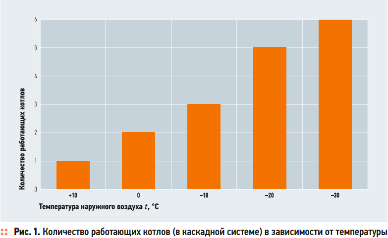

Теперь самое важное — почему каскад действительно экономит энергию и ваши деньги. Представим себе каскадную котельную суммарной мощностью 270 кВт, собранную из шести газовых котлов.
Допустим, на улице −5°C. Очевидно, что зданию сейчас не нужна вся установленная мощность. Автоматика задействует, например, два котла из шести, и они работают в оптимальном для себя режиме. Если температура наружного воздуха падает — система плавно добавляет котлы, увеличивая суммарную мощность. Если тепловая нагрузка снижается — котлы так же плавно выводятся из работы.

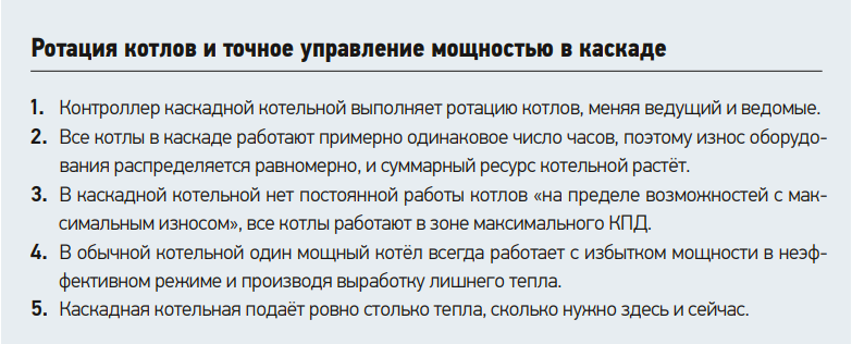

Отдельно стоит отметить ротацию котлов. Контроллер автоматически меняет ведущий и ведомые котлы местами, чтобы:
  • все агрегаты работали примерно одинаковое количество часов;
  • износ распределялся равномерно;
  • ресурс всей котельной увеличивался.
А теперь сравним это с вариантом одного котла на 270 кВт. Он почти всегда работает с избытком мощности, часто выходит на режимы, далёкие от оптимальных, и производит тепло, которое зданию просто не нужно.
Контроллер каскадной котельной постоянно «держит руку на пульсе» и подаёт ровно столько тепла, сколько требуется здесь и сейчас — не больше и не меньше.

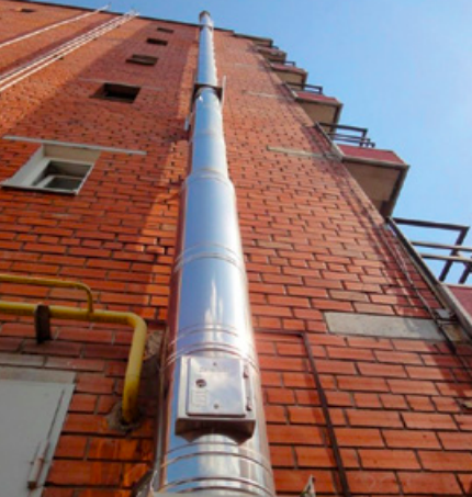

Дымоудаление и вентиляция
Классический вертикальный дымоход — это дорого и не всегда реализуемо. Решение — турбированные котлы высокой мощности до 120 кВт. Их основные преимущества:
  • индивидуальный дымоход через стену;
  • защита от обратной тяги;
  • минимальные требования к притоку воздуха.
Просто, надёжно и удобно в эксплуатации.

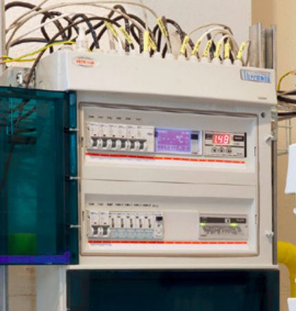

Диспетчеризация и удалённый контроль
Современная котельная без мониторинга — это шаг назад. Контроллеры Thermona:
  • выводят все ключевые параметры оператору;
  • сигнализируют о неисправностях;
  • интегрируются с отечественными системами удалённого управления — ZONT, MyHeat и другими.
Это позволяет не «угадывать», что произошло, а в любой момент точно знать, что происходит.

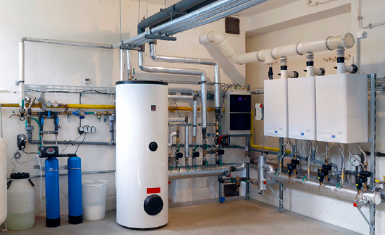

Интеграция с существующей системой

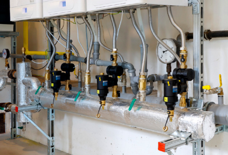

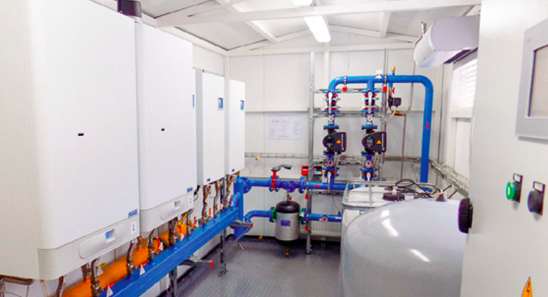

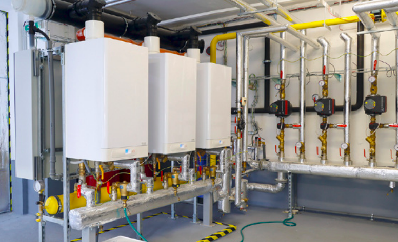

Очевидный плюс — в большинстве случаев модернизация проходит достаточно просто. Типовая схема:
  • котлы подключаются к каскадному коллектору;
  • устанавливается гидрострелка;
  • далее — подключение к существующей системе отопления.
И система продолжает работать привычным образом.
При наличии нескольких контуров:
  • можно реализовать приоритет работы на систему ГВС;
  • управлять насосами и клапанами;
  • подключить бойлер косвенного нагрева к одному из котлов каскада.
В итоге мы имеем:
  • стабильное отопление;
  • горячую воду заданных параметров;
  • нет взаимного влияния контуров.

1. Температурный режим. В низкотемпературные системы следует устанавливать конденсационные котлы, в высокотемпературные — ставим традиционные.
2. Гидравлика. Обязательна гидрострелка и грамотное разделение контуров.
3. Автоматика. Для сложных зданий с разными температурами помещений — погодозависимое регулирование. Для зданий с одной температурой — управление по внутренней температуре воздуха
4. Теплоноситель. Обязательная промывка системы перед запуском, подготовленная вода или хороший теплоноситель.
