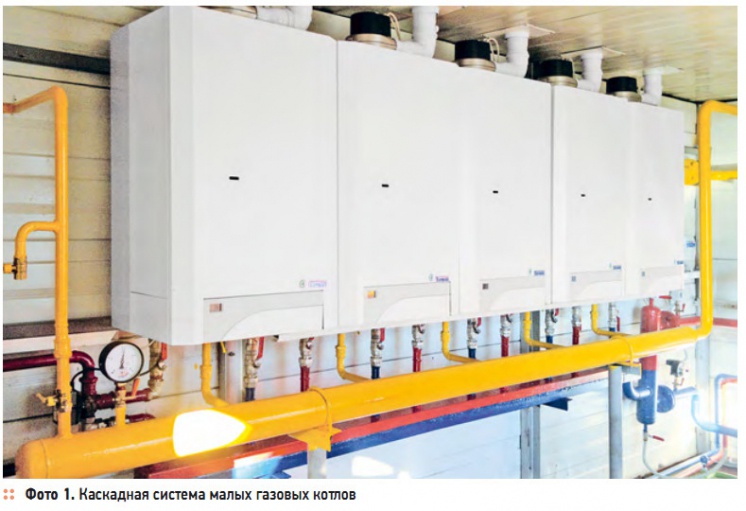

Фото 1. Каскадная система малых газовых котлов

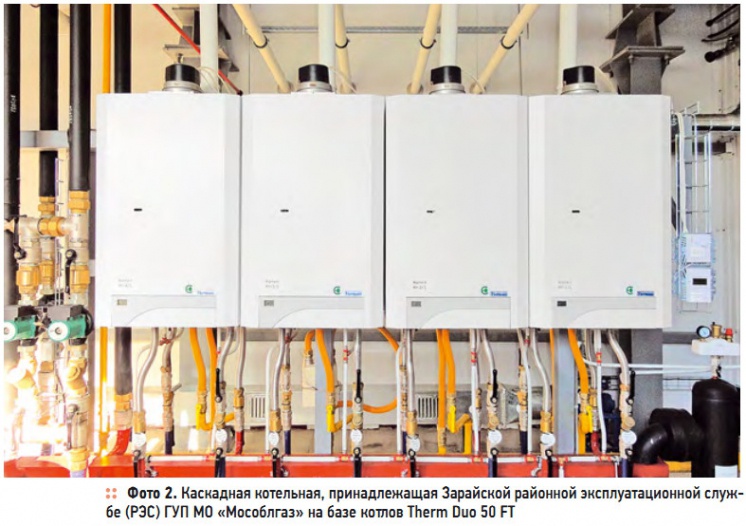

Фото 2. Каскадная котельная, принадлежащая Зарайской районной эксплуатационной службе (РЭС) ГУП МО «Мособлгаз» на базе котлов Therm Duo 50 FT

Одним из вариантов, позволяющих решить данную проблему, является внедрение каскадной системы малых газовых котлов (фото 1). Данная система обеспечивает работу котельной с необходимой мощностью (в широком диапазоне) независимо от времени года за счет последовательного подключения одного за другим нескольких котлов небольшой мощности, работающих при высоких значениях КПД. При этом каскад обеспечивает работу котельной в температурном режиме теплоносителя от 30 до 80 °C, что обеспечивает экономию энергоносителя в межсезонье до 70 %. Каскад (на примере газовых котлов производства Чехии единичной мощностью от 20 до 90 кВт) — это последовательное подключение нескольких котлов (до 16-ти единиц) в единую систему отопления с автоматическим программным управлением.

На фото 2 представлена каскадная котельная Зарайской РЭС ГУП МО «Мособлгаз» на базе котлов Therm Duo 50 FT. Слаженная работа высококвалифицированных специалистов ГУП МО «Мособлгаз» и ООО «Термона Групп» обеспечивает качественную работу каскадных котельных Thermona, которые занимают одну из лидирующих позиций на рынке Московской области, оставляя неизменный привычный уровень комфорта и качества.
