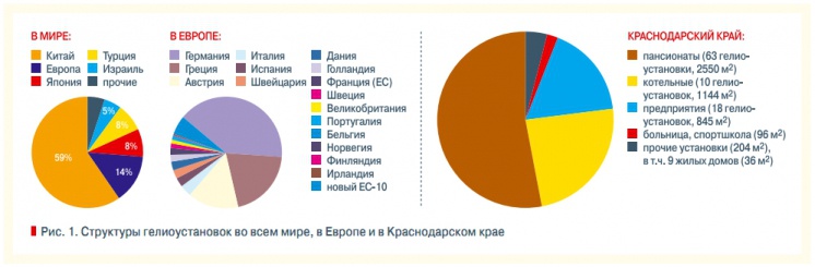

Альтернативная энергетика на основе возобновляемых источников энергии (ВИЭ) развивается стремительными темпами. Так, в энергобалансе Евросоюза ВИЭ формируют 7 %, а к 2020 г. их доля возрастет до 20 %.Из всех ВИЭ в наибольших масштабах используется солнечная энергия. Общая площадь солнечныхводонагревательных установок в мире превышает 120 млн м2, большая часть которых построена в Китае (60 %) и в Европе (14 %), а в Европе лидирующие позиции в гелиоэнергетики занимает Германия — 40 % (рис. 1).

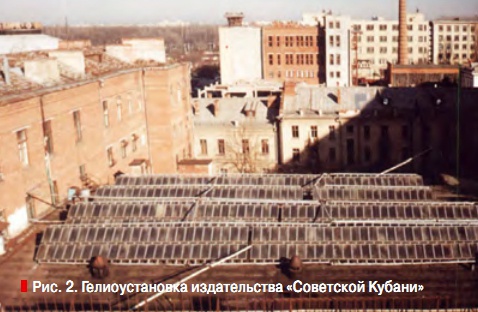

Поэтому столь важно при проектировании олимпийских объектов в Сочи предусматривать применение перспективных технологий, в т.ч. солнечного теплоснабжения. Гелиоустановки в России строятся в основном в двух регионах: в Краснодарском крае и в Республике Бурятия. В Краснодарском крае построено 102 гелиоустановки общей площадью 5000 м2 (рис. 1). На рис. 2 приведена гелиоустановка площадью 260 м2 построенная в 1989 г. в Краснодаре и эксплуатируемая до настоящего времени.

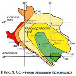

На основании обработки 15летних наблюдений метеостанций региона, сопоставления со справочными данными и спутниковыми наблюдениями для всех городов края, в т.ч. Сочи, получены достоверные значения интенсивности прямой, рассеянной и суммарной солнечной радиации на горизонтальную поверхность. На рис. 3 приведены годовые значения суммарной солнечной радиации Краснодарского края.
При проектировании олимпийских объектов в Сочи актуально использование возобновляемых источников энергии, и, в первую очередь, солнечной энергии. Годовое значение суммарной радиации в Сочи составляет 1400 кВт⋅ч на 1 м2 горизонтальной поверхности. При этом минимальное значение солнечной радиации в декабре — 36 кВт⋅ч на 1 м2 [4].Анализ мирового опыта строительства олимпийских объектов показал, что близкие климатические условия характерны для Пекина (Китай) — широта 40° (Сочи 45°).

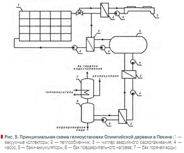

На рис. 5 приведена принципиальная схема гелиоустановки одного из зданий. Для десяти этажных зданий системы горячего водоснабжения выполнены двухзонным (с первого по пятый и с пятого по десятый этажи). Соответственно схемы гелиоустановок также выполнены двухзонными. Вакуумные коллекторы «1» отдельных гелиоустановок площадью от 485 до 615 м2 имеют замкнутый контур, который через теплообменник 2 подключен к чиллеру аварийного расхолаживания «3».
Нагретый теплоноситель аккумулируется в баках «5» вместительностью от 30 до 45 м3. Включение в схему бака горячей воды «7» объясняется двухзонными системами горячего водоснабжения и необходимость догрева рециркуляционной воды. Расчетная тепловая мощность гелиоустановок пекинской олимпийской деревни — 3 МВт, годовое замещение органического топлива — 325 т, сокращение выбросов СО2 — 65 т/год.
