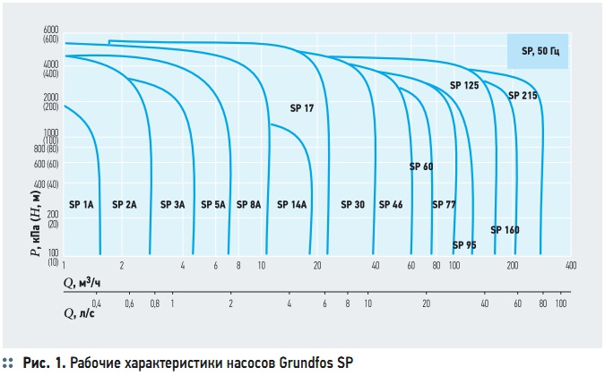

Рис. 1. Рабочие характеристики насосов Grundfos SP

Однако, как правило, скважины, эксплуатируемые в сельской местности, в целях экономии имеют малый диаметр, что осложняет подбор такого насоса. С учетом этого можно рекомендовать агрегаты с наружным диаметром до 160 мм, что позволит устанавливать их в фильтрах с диаметром 168 мм. Например, наружный диаметр скважинных насосов Grundfos серии SP8… SP14 с кожухом охлаждения составляет 115 мм, а насосов Grundfos серии SP17… SP30 — 145 мм.
При этом серия включает в себя модели в большом диапазоне напоров (рис. 1). Приемные фильтры, установленные на их охлаждающих кожухах, имеют большую площадь поверхности, что существенно снижает значения локальных скоростей входа воды в фильтр насоса, а значит — уменьшает скорость кольматационных процессов. Для этих же целей рекомендуется установка щелевых фильтров из ПВХ со щелью 1–1,5 мм с заглушенным концом в нижней части приемной трубы.
