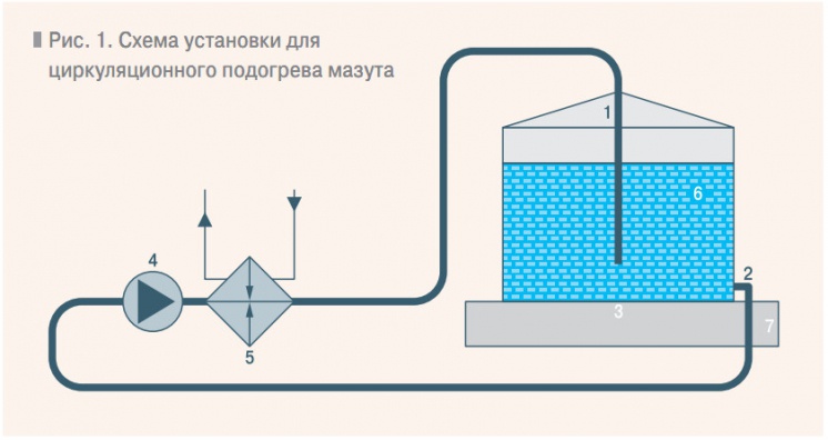

Рис. 1. Схема установки для циркуляционного подогрева мазута

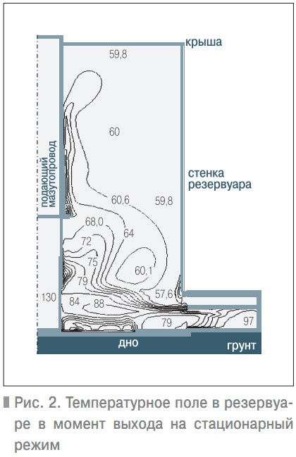

Рис. 2. Температурное поле в резервуаре в момент выхода на стационарный режим

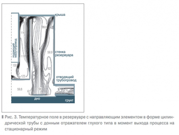

Рис. 3. Температурное поле в резервуаре с направляющим элементом в форме цилиндрической трубы с донным отражателем глухого типа в момент выхода процесса на стационарный режим

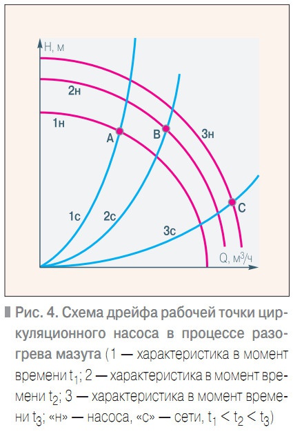

Рис. 4. Схема дрейфа рабочей точки циркуляционного насоса в процессе разогрева мазута

Наиболее распространенная схема подогрева мазута — циркуляционная, а для мазута марки М100 и выше единственно применимая схема приведена на рис. 1. В паромазутном теплообменнике 5 осуществляется подогрев мазута до температуры 70–120°С, в зависимости от марки мазута. Горячий мазут подается в резервуар-хранилище 3 по мазутопроводу 1, ось которого совпадает с осью резервуара. Нагретый мазут отводится с помощью системы трубопроводов 2, расположенных вблизи дна.
Циркуляция мазута в системе осуществляется с помощью насоса 4. Существующие методы расчета процессов циркуляционного разогрева не дают требуемого представления о тепловых и гидравлических процессах внутри резервуара. Поэтомутребуются математические модели, свободные от этого недостатка, позволяющие получить полную физическую картину работы установки, а также найти оптимальные по энергозатратам режимы эксплуатации.

Важно, что, скорость на входной границе для уравнений (1) определяется после расчета гидравлического сопротивления топливопроводов. На данном этапе задача моделирования работы склада жидкого топлива решена без учета турбулентности. На рис. 2 представлены температурные поля в резервуаре в момент выхода на стационарный режим. Из анализа следует (см. рис. 2), что в случае классической конструкции до требуемой температуры (80°С) разогрето только 5,2% объема резервуара.
Причиной этого является локализация зоны разогрева вблизи дна резервуара. В случае установки резервуара на грунт без теплоизоляции, такая локализация приводит к возрастанию теплопотерь через дно. Для исключения этого недостатка автором предложено использовать так называемые направляющие элементы, изменяющие направление струй разогретого мазута в резервуаре.
На рис. 3 представлено температурное поле в резервуаре с направляющим элементом в форме цилиндрической трубы с донным отражателем глухого типа в момент выхода процесса разогрева на стационарный режим. Применение направляющего элемента позволило значительно увеличить долю разогретого мазута. Так, доля разогретого до требуемой температуры мазута к моменту выхода на стационарный режим для классической установки составляет 5,2%.
В случае применения донного отражателя глухого типа, доля разогретого мазута составляет 47%. Время выхода на стационарный режим возрастает всего на 2,5 ч. Особенности зависимости потребляемой насосом мощности от времени объясняются дрейфомрабочей точки насоса, вызванным температурным изменением коэффициента кинематической вязкости, что иллюстрируется схемой на рис. 4. Точка А соответствует началу разогрева мазута, характеризующемуся низкой температурой мазута в районе отводящего патрубка.
В результате развития циркуляционного процесса в резервуаре температура в районе отводящего патрубка возрастает, что приводит к повышению характеристики насоса при одновременном понижении характеристики сети. Этому состоянию соответствует точка В. Дальнейшему разогреву соответствует точка С. Так как мощность насоса:
то значения N в процессе разогрева могут проходить через точки экстремума, особенно заметные при изменении схемы циркуляции за счет направляющих элементов. Здесь nH, nM, nЭ — КПД насоса, механической передачи и электродвигателя соответственно. Таким образом, расчетная детализация процесса разогрева мазута позволяет выработать наиболее экономичные схемы организации циркуляционных процессов в резервуаре. Такой численный подход к решению задачи расчета установок для хранения и разогрева топлива позволяет получить детальную картину процесса, а также разработать вторичные модели, пригодные для использования в проектной работе.
