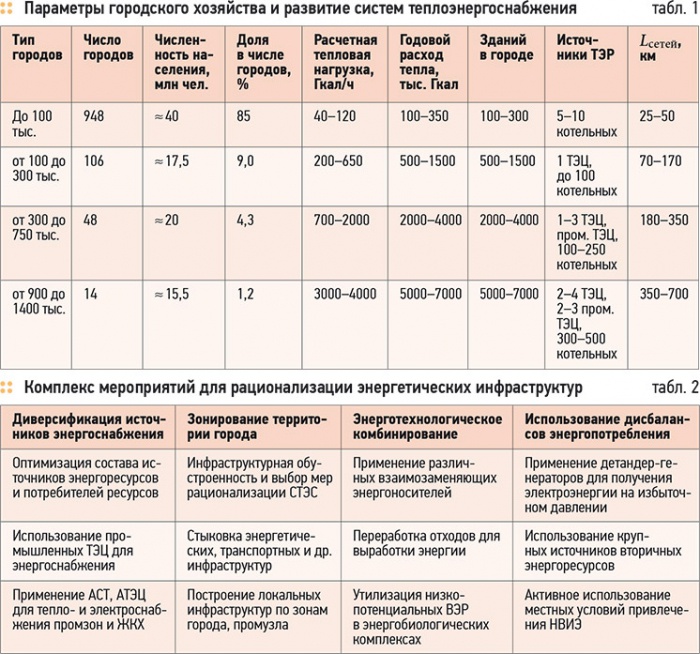

Дальнейший рост города к мегаполису и далее требует набора особых структурных решений, органично стыкующихся с другими важнейшими городскими инфраструктурами. При этом важен размер города, численность населения, структура промышленных и бытовых нагрузок. Разделим города и их систем теплоснабжения на типологические греппы (табл. 1), добавив для каждого размера города сопутствующие характеристики тепловых сетей и потребителей тепла. Минимальное взаимовлияние наблюдается в системах теплоснабжения с одним источником, несколькими десятками потребителей и небольшой распределительной сетью. Это соответствует максимальной расчетной нагрузке города ориентировочно до 100 МВт (80-90 Гкал/ч) с «кустовыми» сетями от нескольких котельных. В этом случае достаточно установки приборов учета на источнике тепловой энергии, приемлемой тепловой изоляции распределительных магистралей.
Это особенно важно для городов небольшого размера, когда система теплоснабжения представляет собой набор котельных средней мощности с собственными сетями, обслуживающими несколько десятков зданий (табл. 1). Этих городов немногим меньше тысячи и возможные решения в ряде случаев будут очень сильно отличаться в силу индивидуальных особенностей поселений.
Для второго типа систем, когда число потребителей вырастает почти на порядок, становится целесообразным производить учет поступаемых ресурсов на наиболее крупных потребителях, частичное регулирование по группам потребителей. Этих городов чуть более сотни, здесь уже возможно тиражирование наиболее оптимальных решений и схем. В случае развитых систем теплоснабжения крупных городов необходимо вести речь о полномасштабном комплексе мероприятий учета и распределенного регулирования (табл. 2). Около полусотни городов такого размера имеют, как правило, промышленные ТЭЦ, предприятия со значительным количеством вторичных энергоресурсов, что позволяет использовать уже технические решения следующего уровня.
Мегаполисы с миллионным населением (14 городов) и супермегаполисы (такие как Москва и Санкт-Петербург), как уже отмечалось выше, требуют для устойчивого развития специальных инфраструктурных решений, в т.ч. взаимосогласованных с другими важнейшими инфраструктурами города. Концентрация потребителей, повышение степени централизации СТЭС при этом повысить степень надежности как за счет развития общей сети (и ее закольцовывания), так и путем применения распределенных утилизационных и пиковых устройств, в т.ч. на возобновляемых источниках энергии.
