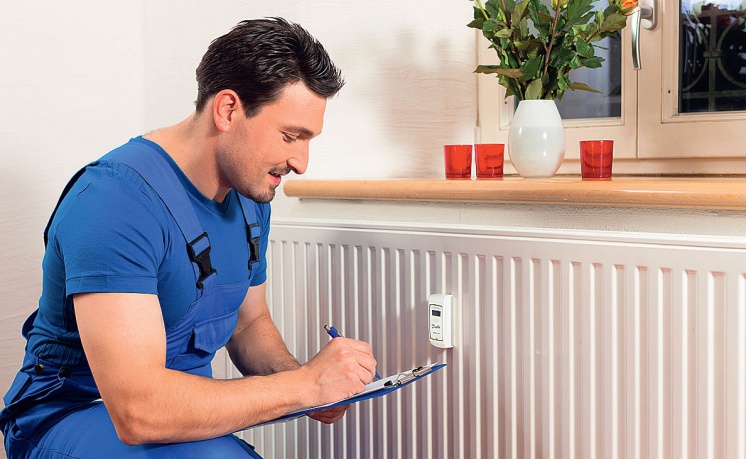

Что неверно в этом рассуждении? Да, действительно, показания распределителя нельзя сразу точно перевести в рубли. Распределитель измеряет разность температур между поверхностью батареи в определенной точке и воздухом в комнате. Эти разности температур суммируются во времени, через каждые три-четыре минуты. В зависимости от конкретной батареи, показания распределителя умножаются на специальный радиаторный коэффициент, который рассчитывается на основе стандартной (номинальной) мощности данной батареи и теплового контакта самого распределителя с поверхностью батареи.
Полученная величина пропорциональна теплоотдаче батареи. Почему же её нельзя сразу умножить на тариф и получить оплату? Распределитель учитывает только ту часть тепла, которая поступила от батареи в комнату. Другая часть тепла уходит через стену дома, и эта часть зависит от теплозащитных свойств стены и температуры на улице. Но это тепло тоже будет израсходовано домом, общедомовой прибор его посчитает, и жители должны его оплатить. Поэтому нужно просуммировать показания распределителей по всем помещениям дома и приравнять к показаниям общедомового теплосчетчика. Из этого равенства легко найти «вес» одной единицы распределителя для данного дома за данный период, то есть количество гигакалорий, приходящееся на одну единицу. Этот «вес» единицы может быть разным для разных зданий. Поэтому не существует единого переводного коэффициента из показаний распределителя в гигакалории. Затем «вес» одной единицы умножается на количество единиц каждой квартиры, что дает величину потребления каждой квартиры уже в гигакалориях.

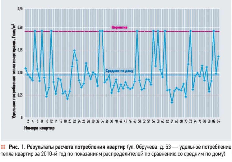

Да, безусловно, установка регулирующего оборудования — это обязательное условие для получения реальной экономии тепла. Однако соглашаться с итоговым выводом было бы совершенно неправильно. Простой пример — результаты расчета потребления квартир по показаниям распределителей по сравнению с распределением по площади по одному из пилотных домов на улице Обручева в Москве (рис. 1). Синяя линия показывает, сколько заплатила бы каждая квартира в пересчете на 1 м2 исходя из площади, а точка графика — сколько получается гигакалорий на 1 м2 в результате расчета по распределителям. Очевидно, что распределение по площади очень далеко от справедливости, так как оплаты по распределителям для экономных квартир в полтора-два раза ниже, чем по площади. И если кто-то из жителей экономит, он не должен платить за соседей, которые не следят за своим потреблением или незаконно увеличивают мощность своих батарей.
