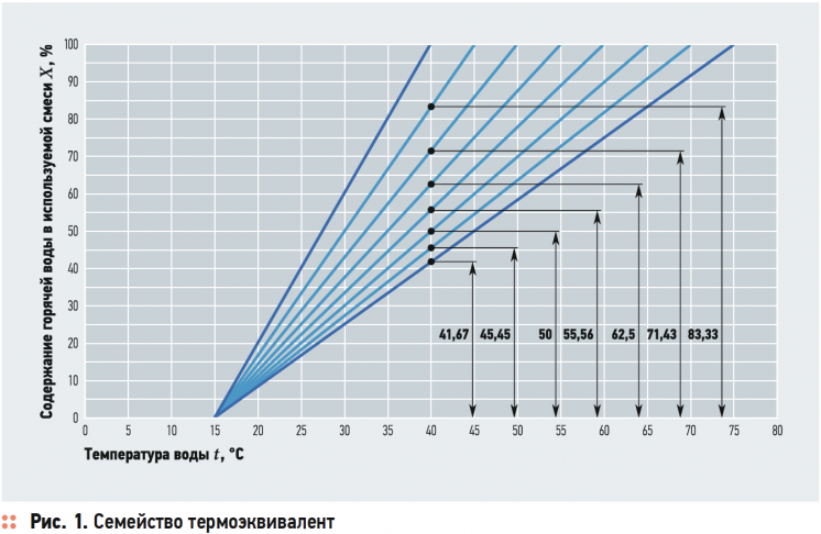

На рис. 1 представлено семейство прямых, названных нами термоэквивалентами. По оси абсцисс отложена температура воды t [ °C], а по оси ординат — процентное содержание горячей воды в используемой смеси. На уровне Х = 100 % отложены значения температур якобы горячей воды (в соответствии с СанПиН 2.1.4.2496–09 её температура должна составлять 60–75 °C, но бывает всякое).
Предположим, что для кого-то из нас наиболее комфортной для помывки является вода с температурой 40 °C. В таком случае, если температура горячей воды t = 75 °C, то в смеси её должно содержаться 41,67 % от всего объёма, если же температура горячей воды t = 60 °C, то в смеси её должно быть 55,56 % от всего объёма. Далее по аналогичному методу отсчёта. И, наконец, если t = 40 °C, то для помывки мы вынуждены использовать лишь одну «горячую» воду. Значит, чем «холоднее» горячая вода, тем дороже (при принятой ныне методике образования тарифов ГВС) она нам обходится.
Надо уточнить, что данный график выполнен для случая, когда температура холодной воды в магистрали равна 15 °C. В случае других её значений на графике точка с координатами Х = 0 % переместится по оси t [°C], что мало изменит получаемые указанные выше значения Х для различных температур подаваемой горячей воды.
Отсюда легко уяснить, что тариф на горячую воду не может быть постоянным и должен линейно возрастать при повышении её температуры и уменьшаться при её спаде.

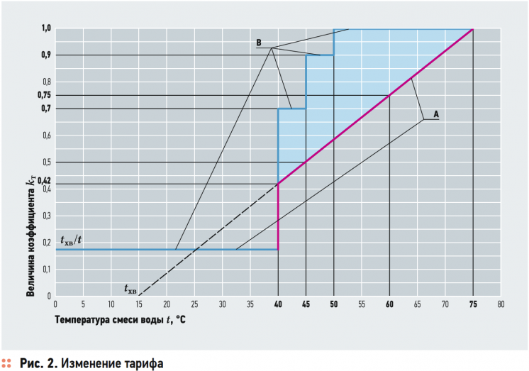

Согласно [2], при понижении температуры горячей воды ниже 40 °C её тариф следует приравнивать к тарифу холодной воды. Если это положение оставить в силе, то разумное изменение тарифа можно представить линией А на рис. 2.
В настоящее время в весьма ограниченных масштабах попытки решения проблемы несостоятельности тарифов ГВС реализуются, например, путём использования так называемых «многотарифных» счётчиков. Их режим изменения стоимости кубометра воды в зависимости от её температуры представлен линией В на том же рис. 1. Очевидно (см. залитую голубым область), что коэффициенты 1,0; 0,9 и 0,7 в этом случае выбраны произвольно и безосновательно, и поэтому такие счётчики по-прежнему не исключают необходимость переплаты за услуги ГВС.
Ещё более завышенными эти переплаты становятся при использовании «двухтарифных» счётчиков, осуществляющих отдельную регистрацию общего количества использованной потребителем воды и её части с температурой ниже 40 °C.
Следовало бы установить правило, согласно которому тариф на горячую воду должен устанавливаться поставщиком из расчёта затрат на достижение какойлибо «базовой» температуры (например, при 75 °C имеем k = 1), а при учёте расхода воды потребителем должны вводиться поправки, исходя из приведённых на рис. 2 зависимостях. (Поэтому, кстати, термин «многотарифный» применительно к счётчикам следует считать некорректным.)

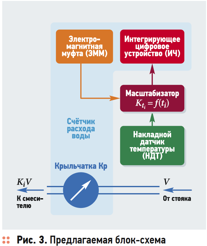

В случае реализации измерения расхода по предлагаемому принципу счётчик должен быть выполнен на основе блоксхемы, приведённой на рис. 3, и содержать блок питания (не показан), размещённую на трубопроводе крыльчатку Кр и электромагнитную муфту (ЭММ), электрически связанную с интегрирующим цифровым показывающим устройством (ИЧ) через усилитель-масштабизатор К со звеном автоматического регулирования усиления (АРУ), взаимодействующий с накладным датчиком температуры (НДТ) горячей воды, протекающей по магистрали.
Горячая вода от стояка протекает по трубопроводу, вызывая вращение крыльчатки Кр со скоростью, пропорциональной интенсивности потока V. Скорость вращения крыльчатки Кр преобразуется электромагнитной муфтой в измерительный сигнал (частоту), который поступает на рабочий вход усилителя К со звеном автоматического регулирования усиления (АРУ). На звено АРУ усилителя К поступает сигнал с датчика температуры НДТ, который, изменяя коэффициент усиления, реализует зависимость, обозначенную на рис. 2 линией А. Эта поправка, вносимая в показания интегрирующего цифрового показывающего устройства, ИЧ и определяет размер необходимой платы за услугу системы горячего водоснабжения с учётом происходивших колебаний температуры.
Очевидно, что при использовании в указанных целях счётчиков других типов (электромагнитных, ультразвуковых и пр.), должны использоваться и усилители К соответствующих систем.
