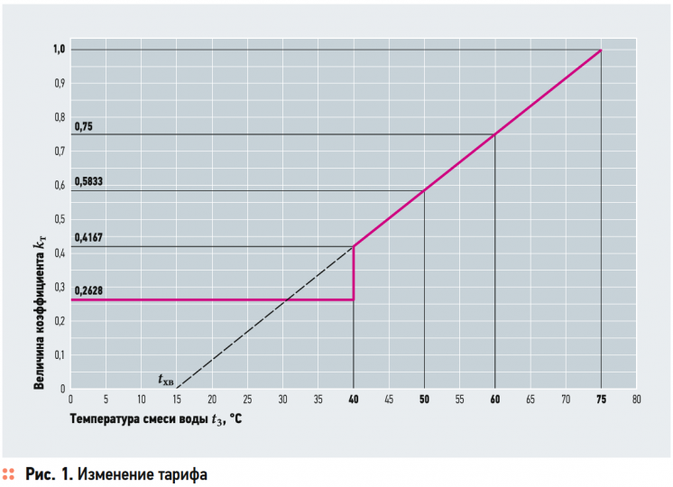

Предложена [2] система учёта стоимости услуг горячего водоснабжения на основе показаний счётчика расхода с встроенным в него устройством для постоянного ввода поправочного коэффициента Kt (рис. 1) тарифа, зависящего от температуры подогретой (а не горячей, так точнее) воды в точке разбора.
В отличие от действующего порядка начисления платы, эта система позволяет существенно уравнять в цене одинаковые по качеству услуги, независимо от неизбежных температурных колебаний воды в различных частях многоквартирного дома, и сделать более объективным распределение долей оплаты компонентов горячего водоснабжения в общедомовых расходах.

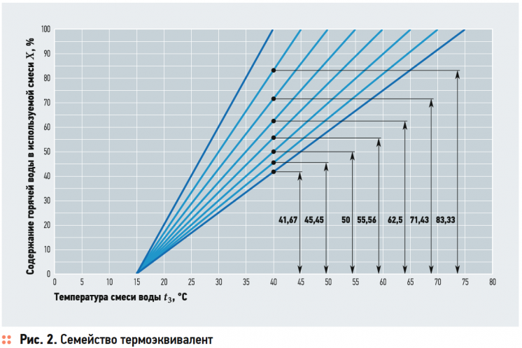

Основные параметры холодной и горячей воды в смеси, используемой для бытовых нужд, связаны следующей простой формулой:
t1Vгв + t2Vхв = t3(Vгв + Vхв),

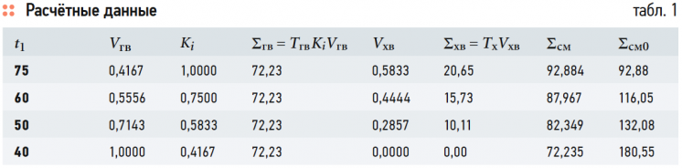

где (и в табл. 1) t1 — температура горячей воды, °C; t2 — температура холодной воды (примем её равной 15 °C); t3 — заданная температура смеси (зададимся величиной 40 °C); Vгв — доля объёма горячей воды в смеси, %; Vхв — доля объёма холодной воды в смеси, %.
Последние (Vгв и Vхв) величины определяются из семейства термоэквивалент (рис. 2, пояснения см. [2]). При этом имеется в виду, что V = Vгв + Vхв — объём воды, затраченной на процедуру (принимается за 1 м³ или 100 %).
Далее расчётами определим величины Σгв, Σхв и Σсм — стоимость, соответственно, горячей и холодной воды, содержащихся в 1 м³ (100 %) смеси и суммарная стоимость (Σсм = Σгв + Σхв) этой смеси с учётом коэффициентов Ki (взяты из графика на рис. 1); Σсм0 — стоимость 1 м³ (100 %) смеси холодной и горячей воды без учёта качества услуги (Σсм0 = VгвTгв + VхвТхв), то есть рассчитанной в соответствии с ныне действующим положением, то есть Σсм0 = VTгв.
Все расчётные данные (табл. 1) получены с учётом тарифов на горячую и холодную воду (Тгв = 180,55 и Тхв = 35,40 руб/м³, соответственно), действующих в Москве с 1 июля 2017 года.

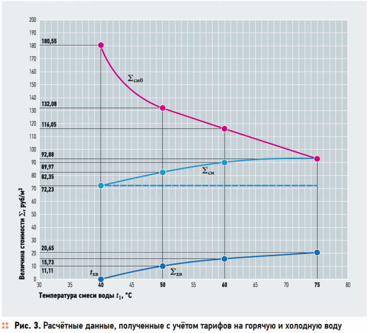

В графическом виде эти же данные представлены на рис. 3. Здесь особенно наглядно проявляется тот факт обсчёта потребителей, который происходит из-за отказа от оценки качества услуг ГВС.
Из анализа кривых Σсм0 и Σсм очевидно следующее. Если для какой-либо процедуры потребитель нуждается в воде температурой t3 = 40 °C (см. по оси абсцисс), то при температуре горячей воды t1 = 75 °C каждый её кубометр обойдётся в 92,88 руб. Если же t1 опустится до 60 °C, то цена его возрастёт до 116,05 руб., хотя должна опуститься (что и предлагается учесть) до 89,97 руб. и т.д.
Наконец, если температура «горячей» воды опустилась до t1 = 40 °C (бывает и такое, и даже ниже), то заплатим «по полной» (180,55 руб.)! А полагалось бы всего лишь по 72,23 руб. за кубометр.
