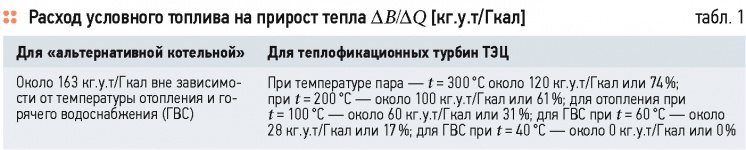

По «физическому методу 1950 года» в НУР топлива на тепло от ТЭЦ закладывались и расходы на дальний транспорт тепла по магистральным тепловым сетям. По этой причине расходы топлива на ТЭЦ были на 5-7 % хуже, чем затраты топлива на тепло от заводских и коммунальных котельных (примерно 174-172 против 165-168 кг.у.т/Гкал), где этих затрат электроэнергии на собственные нужды не могло быть в принципе.
«Альтернативная котельная 2015» — это чистый «физический метод 1950 года» минус «электроэнергия на дальний транспорт в тепловых сетях 5-7 °%».
Именно «физический метод 1950 года» и его клон — «альтернативная котельная 2015 года» — позволяют политическому регулятору тарифной политики России «на законных основаниях» с применением «мутных» НУР ТЭЦ снизить удельный расход топлива на комбинированную выработку электроэнергии от ТЭЦ в два раза. А точнее — в 2,3 раза ниже, чем на современных ГРЭС, то есть с 320-340 до уровня 140-150 г.у.т/ кВт·ч.

Если в этой ситуации произвести расчёт по “физическому методу”, то на каждую гигакалорию нужно было бы отнести от 160 до 175 кг, то есть в два-три раза больше (“удешевив” таким способом электроэнергию). На самом же деле статистика показывает, что прирост расхода топлива на отпускаемую электроэнергию составляет от 300 до 400 г на 1 кВт/ч.
Таким образом, ТЭЦ, ничего не зная о теоретических дискуссиях и указаниях начальства, дают показатели, напрямую соответствующие эксергетическому распределению, злостно игнорируя “физический метод”. Можно, наверное, и здесь при особом старании придумать какое-нибудь “физическое” опровержение, но это не изменит существа дела.

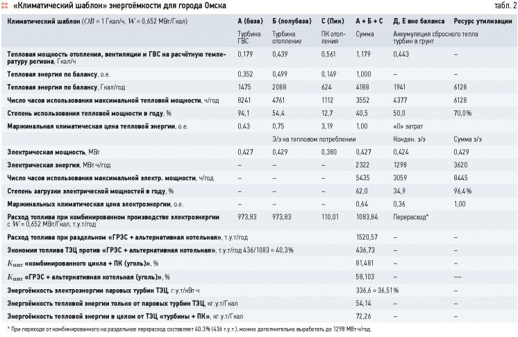

«Климатический шаблон» энергоёмкости региона
Климатический шаблон энергоёмкости региона на примере Омска позволяет чётко и наглядно показать эффективность комбинированного производства энергии на ТЭЦ 130 ата — против раздельного производства электрической энергии на современной ГРЭС и тепловой энергии на самой лучшей «альтернативной котельной» с годовой экономией топлива до 40,3 % (табл. 2).
Из табл. 2 наглядно видно, что угольная ТЭЦ 130 ата может обеспечить круглогодичную выработку электроэнергии с ЧЧИМ = 8445 ч/год (это 96,4 %!) всегда выгоднее производства электроэнергии на самой современной ГРЭС даже с давлением 240 ата и даже на газе!
Коренная причина того, что эти показатели не обеспечиваются, кроется в том, что с применением «физической методики» и «альтернативной котельной» комбинированная электроэнергия ТЭЦ покупается с топливной составляющей не 336,6 г.у.т/ кВт·ч, а по цене «альтернативной котельной», заниженной в 2,37 раза: 122,8/86,5 % = 142 г.у.т/ кВт·ч.

2. Современные ТЭЦ с параметрами пара 130 ата и удельной выработкой электроэнергии на тепловом потреблении W = 0,62 МВт/Гкал всегда на 40,3 % экономичнее, чем «ГРЭС + котельная».
3. По электроэнергии ТЭЦ всегда одинаково экономична с ГРЭС с удельными расходами топлива -336,6 г.у.т/ кВт·ч (топливо — уголь), но с учётом того, что они находятся в центре электрических нагрузок и нет 4-6 % потерь в магистральных ЛЭП, они всегда должны быть в базовой части графика нагрузок, а ГРЭС — в пиковой части нагрузок.
4. По тепловой энергии удельные расходы на тепло от паровых турбин теплоэлектроцентрали всегда примерно в три-четыре раза ниже «альтернативной котельной» и составляют величину не выше 54,14 кг.у.т/Гкал вместо альтернативной котельной 165 кг.у.т/Гкал.
