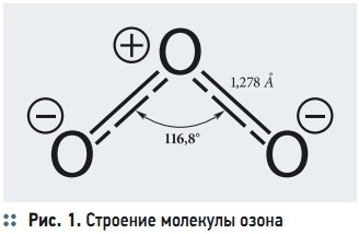

Рис. 1. Строение молекулы озона

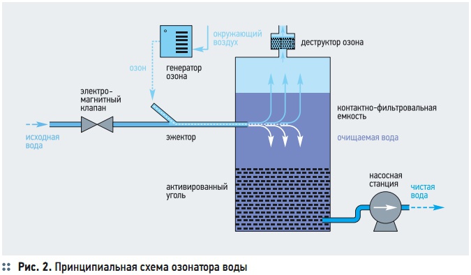

Рис. 2. Принципиальная схема озонатора воды

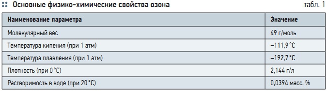

Табл. 1. Основные физико-химические свойства озона

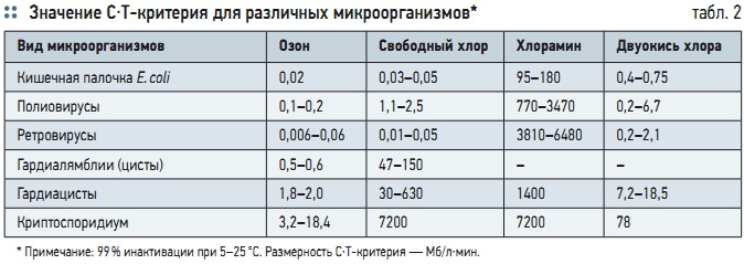

Табл. 2. Значение С⋅Т-критерия для различных микроорганизмов*

По химическому строению озон представляет собой молекулу, состоящую из трех атомов кислорода с длиной связи 1,278 А ° и валентным углом 116,8° (рис. 1). Молекула озона полярна, ее дипольный момент 0,534D. Озон неустойчив и при нормальных условиях (20 °C, 1 атм) самопроизвольно превращается в кислород O2 с генерированием атомарного кислорода и выделением тепла. Период полураспада озона в воздухе составляет 30– 40 мин.
Повышение температуры и понижение давления увеличивают скорость перехода озона О3 в O2. При больших концентрациях О3 процесс может носить взрывной характер. Контакт озона даже с малыми количествами органических веществ, некоторыми металлами или их оксидами ускоряет превращение О3 в O2. Озон — сильный окислитель и со многими непредельными органическими соединениями образует озониды — промежуточные продукты присоединения озона по двойной связи [5].

Озон — сильный дезинфектант, оказывающий выраженное бактерицидное воздействие на многие патогенные микроорганизмы, бактерии и вирусы. При оценке эффективности озона используется С⋅Т-критерий, т.е. произведение концентрации реагента на время его действия. По своему дезинфицирующему действию озон превосходит хлор, хлорамин и двуокись хлора (табл. 2).
Из-за высокой окислительной способности озон действует как сильный окислитель на клеточную стенку мембран микроорганизмов с последующим проникновением внутрь клетки и окислением жизненно важных биологически активных соединений (белки, ферменты, ДНК, РНК) [9]. Благодаря своим окислительным свойствам озон уничтожает бактерии в три-пять раз эффективнее УФ-излучения и в 500–1000 раз сильнее хлора.
Озон более эффективен, чем хлор, при уничтожении кишечной палочки Еcherihia coli, которая в воде уничтожается озоном в 1000 раз быстрее, чем хлором [10]. Время, необходимое для уничтожения Endamoeba hystolica при остаточной концентрации озона в воде 0,3 мг/л, составляет 2–7,5 мин., а для хлора (ост. концентрация 0,5–1 мг/л) — 15–20 мин. Вирус полиомиелита уничтожается озоном за две минуты при концентрации 0,45 мг/л, тогда как при обработки воды хлором в концентрации 1 мг/л для этого требуется три часа [11].

В крупных промышленных установках наиболее часто используется барботаж озоно-воздушной смеси через очищаемую воду. При этом, важным технологическим этапом является обеспечение одинакового времени контакта газообразного озона с водой, а также равномерное введение его по всему объему обрабатываемой воды. В установках относительно небольшой производительности по озону наиболее распространен и достаточно эффективен метод инжекции.
Очищаемая вода проходя через инжектор, создает в нем разрежение, при котором в воду поступает необходимое количество газообразного озона. Интенсивное перемешивание в инжекторе диспергирует озон на мельчайшие пузырьки с большой поверхностью контакта, тем самым повышая скорость растворения озона в воде. Совместить эффективное растворение озона и время его контактирования с водой позволяют пульсационные колонны со специальными распределительными тарелками.
Озоно-воздушная смесь поступает в нижнюю часть колонны; возвратно-поступательное движение воды, создаваемое специальным пульсатором, и распределительные тарелки обеспечивают ее диспергирование до пузырьков заданных оптимальных размеров, которые поднимаются противотоком к двигающемуся вниз потоку воды. В результате этого процесса достигается высокая степень дисперегирования озона при большой удельной производительности аппарата.
После растворения озона в воде необходимо обеспечить нужное время его контакта с водой для осуществления химических реакций окисления и удаления из воды избыточного количества непрореагировавшего озона и продуктов распада. Для этого применяется контактнофильтровальный аппарат, из которого вода направляется на фильтр на основе активированного угля для каталитического окисления продуктов взаимодействия озона с органическими соединениями с последующей их задержкой фильтром и деструкцией озона (рис. 2).
