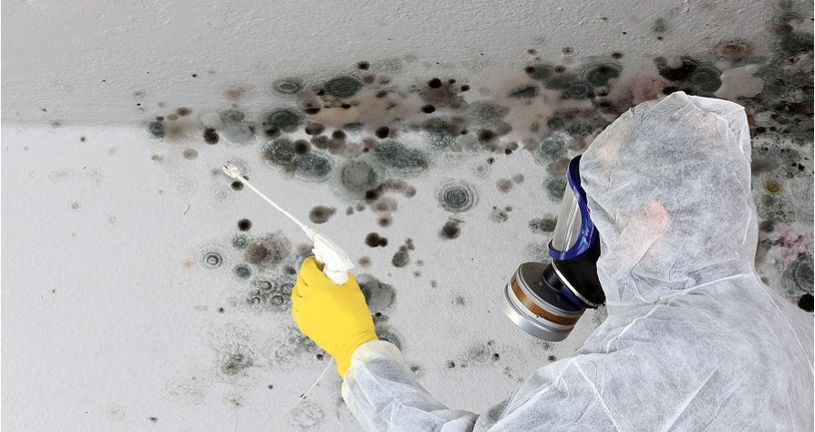

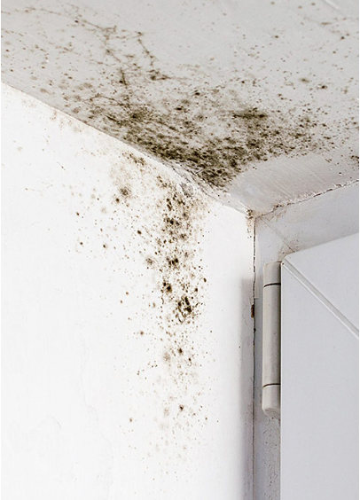

Многие виды плесени опасны для человека, например, чёрная плесень может вызывать расстройства пищеварительной системы, проблемы с дыханием и сердечно-сосудистой системы (фото 1). Другие виды, наоборот, могут быть полезны, например, плесень используется в производстве антибиотиков, сыра, ферментации алкоголя и даже в создании биологических удобрений.
Фото 1. Чёрная плесень, возникшая на неутеплённой стене

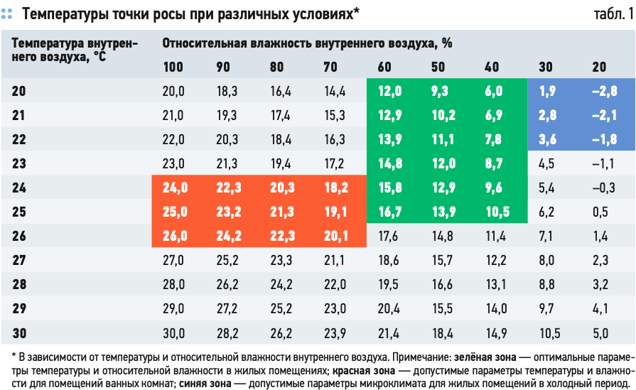

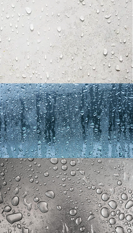

Итак, мы выяснили, что одним из важнейших необходимых факторов для роста плесени является влага. Влага в наших помещениях может появиться от двух источников: в результате протечки (из систем отопления, водоснабжения или канализации) или путём конденсации из внутреннего воздуха помещений на холодных поверхностях (фото 2).
Фото 2. Конденсат на неутеплённой стене, холодном стекле и металле
Как следует из табл. 1, самым большим риском конденсации влаги на стенах обладают помещения ванных комнат, где относительная влажность может достигать 100%. В этом случае мы неизбежно столкнёмся с появлением конденсата на стенах. Поэтому важно, чтобы конденсат на стенах был не постоянно и помещение ванной комнаты каждый день просушивалось. Температура поверхности, при которой может начаться конденсация влаги в ванной комнате, может составлять от +18,2 до +26°C. Помещения жилых комнат (зелёная зона) обладают оптимальными параметрами температуры от +20 до +25°C и влажности от 40 до 60%. Температура поверхности, при которой может начаться конденсация, уже значительно ниже, от +6 до +16,7°C.
В помещениях жилых комнат в зимний период могут поддерживаться допустимые параметры микроклимата, то есть температура 20–22°C. Относительная влажность не нормируется. При низкой абсолютной влажности наружного воздуха зимой относительная влажность в отапливаемых помещениях может быть очень низкой — менее 30%, что не очень хорошо из-за пересушивания слизистых оболочек у людей. Зато вероятность появления плесени в таких условиях практически равна нулю. Конденсация влаги может начаться только при температуре поверхности +3,6°C и ниже.

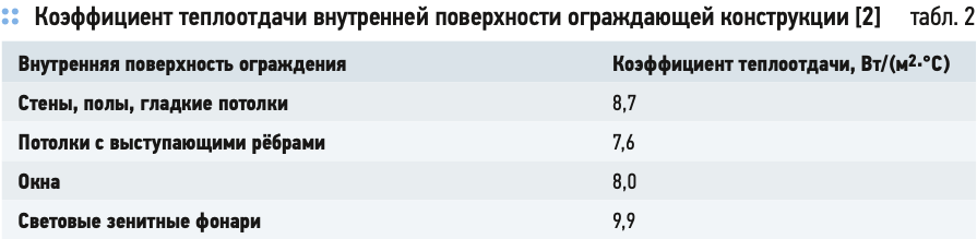

Расчёт теплоизоляции наружных стен
Один из первых и главных методов предотвращения плесени — обеспечение достаточной теплоизоляции наружных стен. Действительно, чем меньше термическое сопротивление наружных стен, тем меньше температура их поверхности со стороны помещений. Причём, как следует из табл. 1, для влажных помещений температура поверхности наружных стен должна быть выше, значит термическое сопротивление должно быть ещё больше.
Требуемое термическое сопротивление, исходя из условия отсутствия конденсата на внутренних стенах, рассчитывается как:
где R — нормируемое значение сопротивления теплопередаче стен, ( м²·°C)/Вт; tвн — температура внутреннего воздуха, °C; tнар — температура внутреннего воздуха, °C; ∆t — перепад температур между температурой внутреннего воздуха и температурой точки росы, определяемой по табл. 1,°C; α — коэффициент теплоотдачи внутренней поверхности ограждающей конструкции [Вт/( м²·°C)], принимаемый по табл. 2.

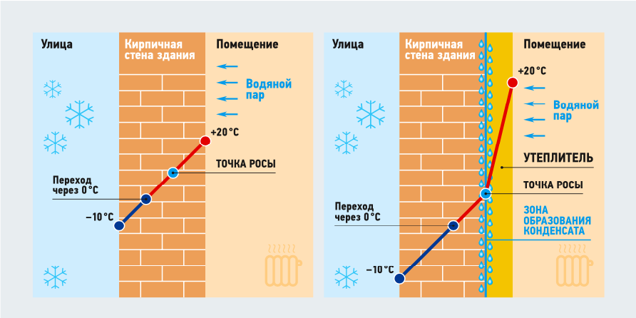

Кроме термического сопротивления, теплоизоляционные материалы имеют ещё одно важное свойство, которое называется паропроницаемость. Часто при индивидуальном строительстве не учитывают это качество материала, и в результате, несмотря на достаточную толщину теплоизолирующего материала, заказчик получает огромную проблему в виде плесени в нём. Расскажу конкретный случай. Для утепления кровли заказчиком были выбраны плиты из минеральной ваты толщиной 100 мм. Плиты были закреплены в два слоя с внутренней стороны помещения. Через год эксплуатации в помещении чердака появился характерный кислый запах. После вскрытия изоляции обнаружилась плесень и влага. Что же случилось?
Дело в том, что минеральная вата обладает большим термическим сопротивлением, но высокой паропроницаемостью. Это привело к тому, что в пространстве изоляции образовалась точка росы (рис. 1). Если бы не было доступа влажного воздуха, то проблемы не было. Но минеральная вата хорошо пропускает влажный воздух, поэтому получился постоянный доступ водяных паров, которые конденсировались зимой, и тем самым образовались идеальные условия для размножения плесени. Для исключения этой проблемы нужно было смонтировать слой пароизоляции поверх минеральной ваты, чтобы предотвратить её контакт с влажным воздухом, или применять другой теплоизоляционный материал, например, вспененный полистирол с закрытыми порами.
Рис. 1. Образование конденсата в паропроницаемом утеплителе (справа)

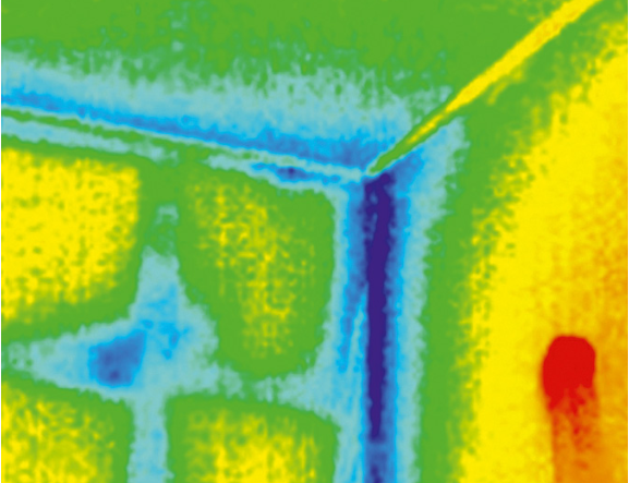

2. Геометрические тепловые мосты. Геометрические тепловые мосты возникают там, где внутренняя поверхность, поглощающая тепло, и внешняя поверхность, выделяющая тепло, имеют разные размеры. Это касается, например, углов зданий (фото 3). Геометрические тепловые мосты не могут быть полностью исключены. Однако хорошая теплоизоляция наружной стены или дополнительная изоляция углов зданий могут значительно снизить тепловой поток и следовательно, исключить образование плесени.
Фото 3. Геометрический тепловой мост на тепловизионном снимке

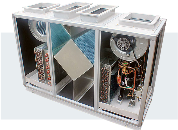

Как правило, влагосодержание наружного воздуха меньше, чем внутреннего, особенно в зимний период. Поэтому увеличение воздухообмена в помещениях с помощью механической вентиляции или проветривания, безусловно, снижает вероятность грибкового заражения. Однако повышенный воздухообмен является причиной дополнительных тепловых потерь здания, поэтому зачастую владельцы совсем выключают вентиляцию в зимний период с целью экономии теплоты. Однако эта «экономия» может привести к заражению здания и последующим дорогостоящим процедурам по выведению плесени.
Фото 4. Приточно-вытяжная установка для систем вентиляции, оборудованная тепловым насосом и пластинчатым рекуператором тепла

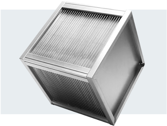

Поэтому, чтобы не тратить слишком много тепловой энергии и средств на вентиляцию здания и содержать здание в чистоте от грибкового заражения, существуют «тепловые утилизаторы», которые конструктивно подразделяются на пластинчатые и ротационные (фото 4, 5).
Фото 5. Теплообменник пластинчатого рекуператора для системы вентиляции
С точки зрения здоровой атмосферы в здании пластинчатые рекуператоры предпочтительнее, так как в них не происходит контакта между приточным и вытяжным воздухом. Тепловая энергия вытяжного воздуха передаётся через пластины приточному воздуху, конденсат при этом выводится через дренажный трубопровод в канализацию.

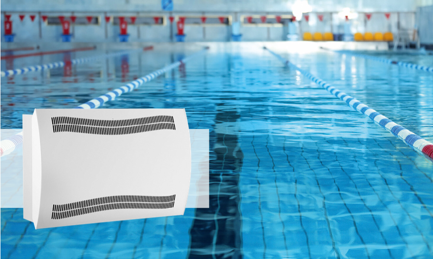

Фото 6. Настенный осушитель для бассейнов, расположенных в помещении
Как пример — помещения бассейнов. Для поддержания низкого уровня относительной влажности внутреннего воздуха применяются специальные агрегаты — осушители (фото 6), которые, как и кондиционер, работают по принципу охлаждения внутреннего воздуха, только не сбрасывают тепловую энергию в окружающую среду, а возвращают её обратно в помещение.
