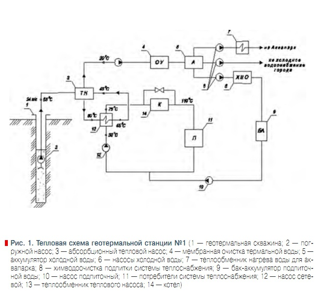

Рис. 1. Тепловая схема геотермальной станции №1
Тепловая схема существующей геотермальной станции №1 представлена на рис. 1. Геотермальная вода из скважины «1» (рис. 2) погружным насосом «2» подается в абсорбционный тепловой насос «3» тепловой мощностью 6,8 МВт (рис. 3). Обратная сетевая вода догревается утилизационным теплом теплового насоса с 50 до 75 °С. Соответственно, геотермальная вода охлаждается с 45 до 20 °С и после очистки в мембранных фильтрах (рис. 4) до норм холодного водоснабжения поступает в аккумулирующую емкость «5», откуда насосами подается на холодное водоснабжение потребителей г. Эрдинга, водоснабжение построенного рядом со скважиной аквапарка, а также на подпитку контура теплоснабжения.
Расчетный температурный график системы теплоснабжения — 110–50 °С. Пиковый догрев сетевой воды производится в двух газовых котлах установленной тепловой мощностью по 10 МВт. В настоящее время разработана проектная документация и ведется бурение, на расстоянии 3 км от существующей скважины, второй геотермальной скважины глубиной 2700 м и строительство геотермальной станции №2 расчетной тепловой мощностью 33 МВт с годовым производством тепловой энергии 59 тыс. МВт⋅ч.
