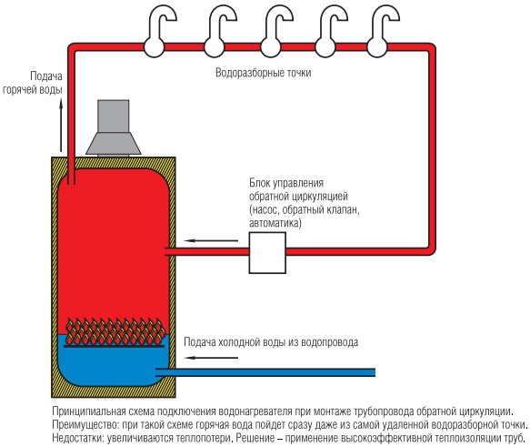

Принципиальная схема подключения водонагревателя при монтаже трубопровода обратной циркуляции

Для семьи из 3–4 человек при среднем расходе воды обычно достаточно 120-литровой емкости. При подключении емкостного водонагревателя имеется возможность подключить трубопровод обратной циркуляции горячей воды. Если к одному водонагревателю подключено несколько далеко расположенных друг от друга смесителей, например, в доме, имеющем несколько этажей, то, чтобы при открывании наиболее удаленного смесителя не ждать, пока до него дойдет горячая вода, монтируется система обратной циркуляции.
Горячая вода пойдет сразу в любое время из любого, даже сильно удаленного смесителя. Единственным недостатком накопительных газовых водонагревателей является их громоздкость. Установить такой водонагреватель в малогабаритной квартире практически не представляется возможным. Поэтому данные приборы чаще всего устанавливаются в загородных домах.
