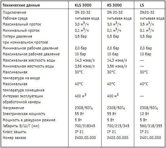

Технические данные
Технические данные

Прибор устанавливается на вводе холодной воды в дом для одной или даже нескольких семей, т.к. пропускная способность позволяет обрабатывать до 3 м3/ч. Устройство не требует специального обслуживания, процесс полностью автоматизирован. Все обслуживание прибора сводится к замене обработочной камеры через 1,5–2 года работы, что эквивалентно объему воды, потребляемой среднестатистической семьей за данный период.
