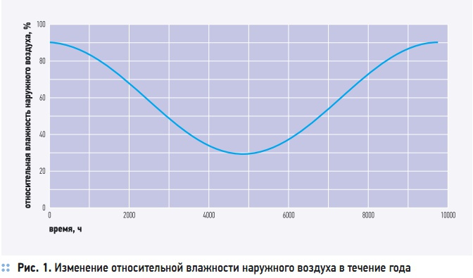

Рис. 1. Изменение относительной влажности наружного воздуха в течение года

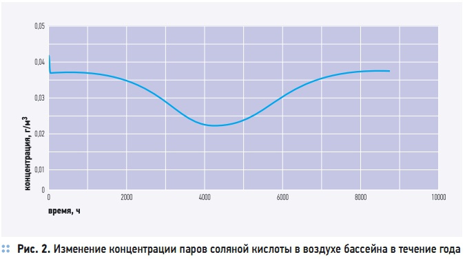

Рис. 2. Изменение концентрации паров соляной кислоты в воздухе бассейна в течение года

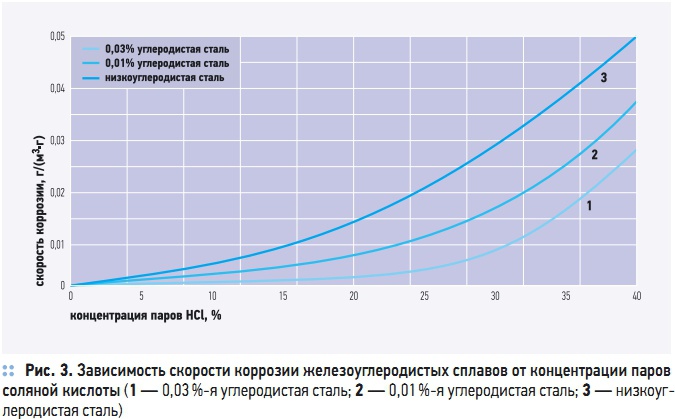

Рис. 3. Зависимость скорости коррозии железоуглеродистых сплавов от концентрации паров соляной кислоты

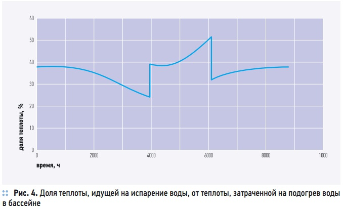

Рис. 4. Доля теплоты, идущей на испарение воды, от теплоты, затраченной на подогрев воды в бассейне

Результаты расчетов представлены на рис. 1 и 2, где показано, как в течение года меняется относительная влажность воздуха и концентрация паров соляной кислоты в воздухе бассейна. На рис. 3 и 4 отображена скорость коррозии стали, причем цифрами показаны следующие материалы: 1 — низкоуглеродистая сталь; 2 — 0,01 %-я углеродистая сталь; 3 — 0,03 %-я углеродистая сталь. Для расчетов использовались данные [3, 4].
Температурный режим воды в бассейне связан с ее нагревом, испарением и теплообменом с воздухом и поверхностями ванны в бассейне. Вследствие испарения воды с поверхности ванны и обходных дорожек бассейна тратится достаточно много тепловой энергии на ее испарение, при этом температура воды становится ниже температуры воздуха. Изменение соотношения количества теплоты, поступающего на испарение воды и на ее нагрев в течение года, также рассчитано.
Скачкообразное изменение соотношения затраченного теплоты на нагрев воды и теплоты на испарение получено в связи с учетом отличия температуры водопроводной воды до нагрева в холодный и теплый периоды года. Годовые изменения параметров микроклимата, а также формирование тепловых, влажностных и газовых (пары соляной кислоты) балансов в помещении бассейна позволяют представить сложную взаимосвязь рассматриваемых динамических режимов. Из представленных графиков видно, что процессы при расчетах приняли квазистационарное состояние, что позволяет сделать выводы о правильности всех физических представлений о совместном действии рассматриваемых динамических режимов.
