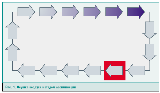

Ассимиляция. Метод основан на физической способности теплого воздуха удерживать большее количество водяных паров по сравнению с холодным. Этот метод реализуется средствами вентиляции с преварительным подогревом свежего воздуха. Схематично осушка воздуха методом ассимиляции представлена на рис. 1 ~1~. Данный метод в ряде случаев (бассейны, погреба, складские помещения, гальванические цеха и т.п.) является недостаточно эффективным по двум причинам. Способность поглощения воздухом водяных паров ограничена и непостоянна, будучи зависима от времени года, температуры и абсолютной влажности атмосферного воздуха. Рассматриваемый метод характеризуется повышенным энергопотреблением в связи с наличием безвозвратных потерь явного (расходуемого на подогрев приточного воздуха) и скрытого тепла (содержащегося в удаляемых с воздухом парах воды). Следует отметить, что скрытая часть тепла (энтальпии), определяемая теплотой испарения воды, составляет значительную долю общих потерь. С каждым килограммом влаги при этом теряется 580 ккал (2,4 мДж).

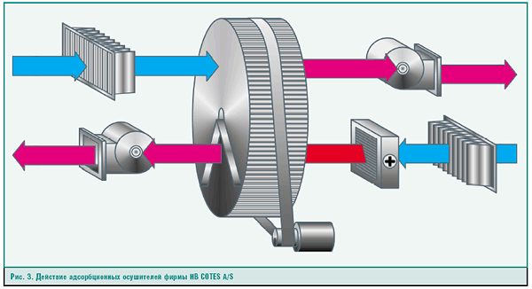

Адсорбционный метод основан на сорбционных (влагопоглощающих) свойствах некоторых веществ — сорбентов. Имея пористо-капиллярную структуру с химическим импергированием, сорбенты извлекают водяной пар из воздуха. По мере насыщения сорбента влагой эффективность осушения снижается. Поэтому сорбент нужно периодически регенерировать, т.е. выпаривать из него влагу путем продувания потоком горячего воздуха. Схематично осушка воздуха методом адсорбции представлена на рис. 2. К недостаткам рассматриваемого метода, как и в предыдущем случае, относится повышенное энергопотребление в связи с наличием безвозвратных потерь явного и скрытого тепла. При этом следует отметить, что в данном случае осуществляется нагрев относительно небольшого количества воздуха в регенерирующем плече (примерно 25–30% от количества воздуха, циркулирующего в основном контуре) до значительно более высоких температур (примерно 150°С). К недостаткам также относится ограниченный срок службы сорбента, особенно в случае использования солей лития, подверженных вымыванию при отклонении от номинальных технологических режимов работы. Более практичным является использование силикагеля на стекловолоконном носителе. Принцип действия адсорбционных осушителей, выпускаемых фирмой HB COTES A/S (Дания), представлен на рис. 3.

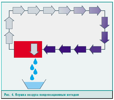

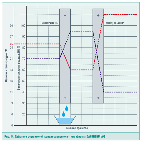

Конденсационный метод основан на принципе конденсации водяных паров, содержащихся в воздухе, при охлаждении его ниже точки росы (рис. 4). Метод реализуется с использованием принципа теплового удара, создаваемого при работе холодильного контура с расположенными непосредственно друг за другом испарителем и конденсатором. Принцип действия осушителей конденсационного типа производства фирмы DANTHERM A/S (Дания) представлен на рис. 5.
Осушитель конденсационного типа состоит из компрессорной холодильной установки, используемой для создания охлажденной поверхности, и вентилятора, подающего воздушные массы на эту поверхность для обеспечения контакта с ней влажного воздуха. Воздух, прошедший через систему осушения и, следовательно, утративший определенную часть содержащейся в нем влаги, вновь подается в помещение и смешивается с находящимся в нем воздухом. Таким образом, абсолютная и относительная влажность воздуха в помещении постепенно снижаются. Характерной особенностью метода является тот факт, что соответствующие энергетические переходы осуществляются в пределах замкнутого консервативного цикла, формируемого в пределах обслуживаемого помещения, внутри которого имеет место рециркуляционный воздухообмен. В качестве отдельных компонент теплового баланса выступают регенерация энергии за счет перехода скрытого тепла в явное при конденсации удаляемой влаги, а также преобразование электрической и механической энергии, связанной с работой компрессора и вентиляторов, в явное тепло. В результате количество тепла, отдаваемого на конденсаторе, превышает количество тепла, отбираемого на испарителе. Вследствие этого, наряду с осушением воздуха, осуществляется его подогрев.

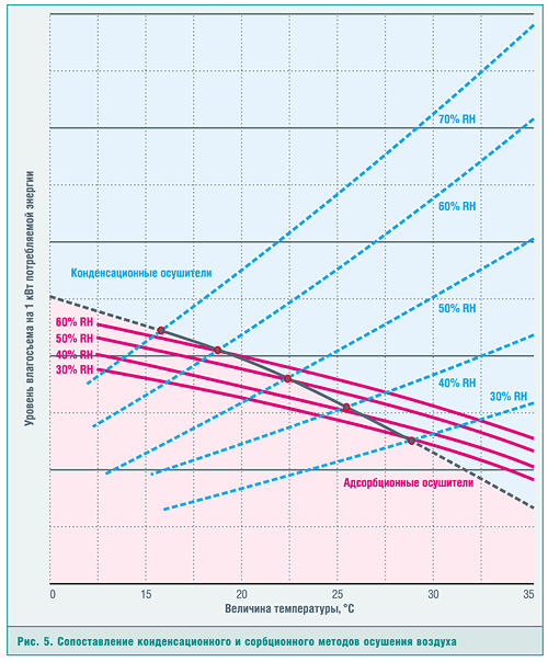

При этом разница температур на входе и выходе из осушителя находится в пределах 3–5°С. Сопоставление конденсационного и сорбционного методов осушения воздуха показывает рис. 6. [3]. Обращает на себя внимание тот факт, что у конденсационных осушителей с ростом температуры воздуха имеет место увеличение влагосъема на 1 кВт потребляемой энергии. У адсорбционных осушителей указанная зависимость является обратной и менее выраженной по сравнению с конденсационными осушителями. Кроме того, эффективность конденсационных осушителей резко падает с уменьшением относительной влажности воздуха, в то время как у адсорбционных осушителей эта зависимость значительно слабее.
В результате можно четко выделить области преимущественного использования каждого из сопоставляемых типов осушителей, что на рис. 5 обозначено затенением. С экономической точки зрения конденсационный метод является более эффективным по сравнению с сорбционным при высоких значениях температуры и относительной влажности. Вместе с тем, сорбционные осушители способны поддерживать чрезвычайно низкую относительную влажность, вплоть до 2%, при температурах до –20°С.
Применение сорбционных осушителей является оправданным на ледовых площадках, молокозаводах, в винных и пивных погребах, охлаждающих туннелях, морозильных камерах, овощехранилищах и т.п. В плавательных бассейнах, где согласно действующим нормативам температура воды должна быть не менее 26°С, а температура воздуха должна превышать ее на 1–2°С, безусловными преимуществами обладают осушители конденсационного типа. Аналогичная ситуация имеет место при сушке пиломатериалов, проведении косметических ремонтов помещений, в музеях, зрительных залах, котельных, прачечных и на ряде других объектов подобного рода.
