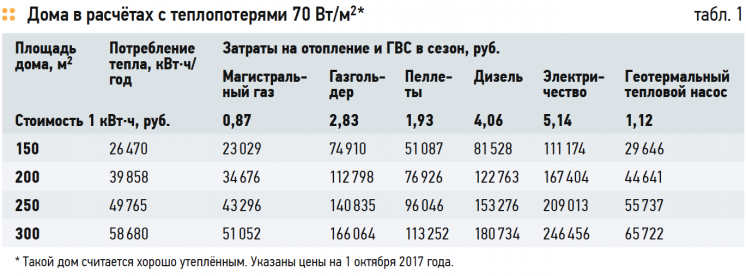

Магистральный газ на данный момент является самым дешёвым способом отопить дом. Согласно расчётам стоимость 1 кВт·ч газового отопления составляет 0,87 руб. Хорошо утеплённый дом площадью 200 м² в сезон будет «тратить» примерно 34 680 руб.
Расчёт
Удельная теплота сгорания бытового газа равна 9,6 кВт·ч/кг. Тарифы на газ в Московской области, действующие с 1 июля 2017 года: цена за 1 м³ — 5,34 руб., плотность 0,75 кг/м³, следовательно, стоимость 1 кг равна 5,34/0,75 = 7,12 руб. Итак, 1 кВт·ч стоит 7,12/9,6 = 0,74 руб., при КПД котла, равном 85 %, фактическая стоимость 1 кВт·ч составит 0,74/0,85 = 0,87 руб.

При стоимости сжиженного газа 16,9 руб. за 1 л, без учёта доставки, стоимость 1 кВт·ч составляет 2,83 руб. Отопление хорошо теплоизолированного дома площадью 200 м² в сезон обойдётся примерно в 112 800 руб.
Расчёт
Удельная теплота сгорания пропан-бутановой смеси — 12,5 кВт·ч/кг. Среднее предложение для Москвы и Московской области — 16,9 руб. за 1 л без стоимости доставки топлива. Плотность пропанбутановой смеси 0,53 кг/л, следовательно, стоимость 1 кг равна 16,9/0,53 = 31,89 руб. Итак, 1 кВт·ч стоит 31,89/12,5 = 2,55 руб., при КПД котла, равном 90 %, отсюда фактическая стоимость 1 кВт·ч составит 2,55/0,9 = 2,83 руб.

Удельная теплота сгорания пеллет равна 4,86 кВт·ч/кг. Среднее предложение для Москвы и Московской области — 7,5 руб. за 1 кг без стоимости доставки. Итак, 1 кВт·ч стоит 7,5/4,86 = 1,54 руб., при КПД котла, равном 80 %, фактическая стоимость 1 кВт·ч составит 1,54/0,8 = 1,93 руб.

В итоге при стоимости дизтоплива без учёта доставки 37 руб. за 1 л за отопительный сезон «набегает» 122 760 руб. «Дизель» — один из самых дорогих решений для отопления.
Расчёт
Удельная теплота сгорания «дизеля» равна 11,86 кВт·ч/кг. Средняя цена за 1 л для Москвы и Московской области составляет 37 руб., плотность топлива 0,85 кг/л, следовательно, стоимость 1 кг равна 37/0,85 = 43,53 руб. Таким образом, 1 кВт·ч стоит 43,53/11,86 = 3,67 руб. — при КПД котла, равном 90 %, фактическая стоимость 1 кВт·ч составит 3,67/0,9 = 4,07 руб.

Срок службы оборудования составляет 5–10 лет в зависимости от марки котла. Правда, электрический котёл при этом не требует сложных монтажных работ или регулярного обслуживания. Общие затраты при стоимости электроэнергии 5,04 руб/кВт·ч (на примере Московской области) за сезон составят 167 400 руб. На данный момент электричество — это самый затратный способ обогреть дом.
Расчёт
С 1 июля 2017 года одноставочный тариф на электроэнергию для Московской области составляет 5,04 руб. При КПД котла, равном 95 %, фактическая стоимость 1 кВт·ч составит 5,04/0,95 = 5,14 руб.

Годовые затраты на отопление и горячую воду для такого дома составят 44 641 руб.
Расчёт
С 1 июля 2017 года одноставочный тариф на электроэнергию для Московской области равен 5,04 руб. Среднесезонный коэффициент использования геотермального теплового насоса равен 4,5 (при использовании тёплых полов), поэтому фактическая стоимость 1 кВт·ч составит 5,04/4,5 = 1,12 руб.
