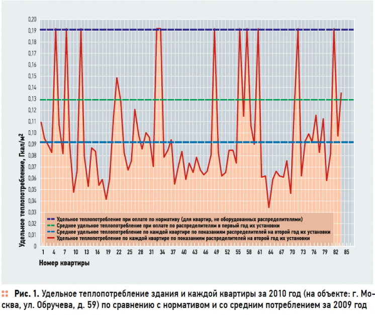

На рис. 1 на примере одного из зданий показано, насколько различен уровень теплопотребления в разных квартирах.
В этой ситуации уравнительную оплату по площади квартиры или по другому формальному расчётному или нормативному показателю вряд ли можно назвать справедливой.
