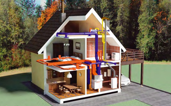

В частном малоэтажном строительстве ситуация более благоприятная для воздушного отопления. Очень интересно такое решение — газовые конвекторы. Они тоже могут быть с закрытой и открытой камерой сгорания, могут работать как на природном, так и на сжиженном (баллонном) газе. Более дорогие модели оснащены вентилятором (диапазон мощностей — от 1,5 до 11 кВт) для более интенсивного охлаждения теплообменника и иногда дутьевой горелкой, что позволяет раздельно монтировать дымоход и воздуховод для воздуха на горение, то есть размещать газовые конвектора не только на внешних стенах.
Есть модели со встроенным кондиционером. В данное время большее распространение получили более дешевые модели, использующие атмосферные горелки с пьезозажиганием и естественную конвекцию (диапазон мощностей от 1,5 до 5 кВт), то есть конвекцию без охлаждения теплообменника вентилятором. Неоспоримым достоинством таких моделей является отсутствие потребности в электричестве для работы автоматики и вентилятора.
Они будут обогревать вас при отключении электричества, в местах где электричества нет в принципе. Они позволят быстро и просто отопить небольшую дачу, строительный вагончик и т.п. Из недостатков, при локальном размещении в более или менее многокомнатном доме необходимо делать разводку газопровода и устраивать дымоход от каждого конвектора. В США и Канаде наибольшее распространение для отопления малоэтажных частных домов получили системы воздушного отопления, совмещенные с вентиляцией и кондиционированием, на основе газовых и дизельных воздухонагревателей (печей). Так называемые централизованные системы.
Такое воздушное отопление занимает примерно 80 % рынка в малоэтажном строительстве за океаном. Почему? Потому что американцы любят комфорт, они не представляют себе жилой дом не только без отопления зимой, но и без кондиционирования летом. Вентилировать помещение они также привыкли автоматически, а не с помощью форточек, как делаем это мы. Высокая степень автоматизации позволяет вырабатывать ровно то количество тепла, в котором есть необходимость.
Согласованное управление всеми элементами системы ОВК одним хронотермостатом. Возможность зонального контроля температуры. Применение программируемых контроллеров обеспечивает возможность дополнительной экономии от 5 до 25 % тепловой энергии за счет функции «дежурного режима» — автоматического снижения температуры в помещении при отсутствии людей. В 1990-е годы такие системы отопления частных домов стали появляться и в России.
Пока такое решение новинка, хотя есть уже примеры целых поселков под Москвой, Санкт-Петербургом, в Ростовской области, Якутии и т.д. Основным моментом применения воздушного отопления в частном домостроении является реализация его на стадии проектирования дома. В этом случае можно заранее предусмотреть систему воздуховодов в стенах, перекрытиях, в полу или над навесным потолком. Реализация воздушного отопления в уже построенном доме зачастую весьма и весьма проблематична.
