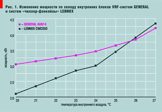

Рис. 1. Изменение мощности по холоду внутренних блоков VRF-систем GENERAL и систем «чиллер-фанкойлы» LENNOX

1. Стабильность холодопроизводительности внутренних блоков (фанкойлов) при изменении температуры в кондиционируемом помещении. В технических каталогах и рекламных проспектах обычно приводятся так называемые номинальные характеристики внутренних блоков, которые определяются при стандартных температурных и влажностных условиях.
Российские нормативные параметры внутреннего воздуха отличаются от номинальных параметров, установленных для испытания кондиционеров. Если стандартная температура испытания систем кондиционирования составляет 27°С, то фактическая температура внутреннего воздуха помещений будет значительно ниже (20–25°С). Очевидно, что производительность внутренних блоков при изменившихся расчетных параметрах также изменится (рис. 1). Как следует из рис. 1, мощность внутренних блоков при уменьшении температуры внутреннего воздуха падает.
Это является следствием уменьшения градиента температуры на теплообменнике, что в свою очередь приводит к потерям мощности по холоду внутреннего блока.
Примечательно, что потери мощности внутренних блоков для систем «чиллер–фанкойлы» значительно больше, чем потери VRF-систем. Объяснить этот факт довольно просто, если рассмотреть процесс теплопередачи внутреннего блока:
Qвн = k . F . (tвозд.ср. – tохл.), (1)
где k — коэффициент теплопередачи внутреннего блока, Вт/(м2°С); F — площадь теплообменной поверхности внутреннего блока, м2; tвозд.ср. — средняя температура воздуха во внутреннем блоке, °С; tохл. — температура охлаждающей среды, °С. Произведение k . F — постоянная величина, зависящая от конструктивных особенностей внутреннего блока. А вот разности температур (tвозд.ср. – tохл.) для фреоновых и водяных систем значительно отличаются друг от друга.
При средней температуре воздуха во внутреннем блоке +20°С, температура теплообменника для VRF-систем постоянна и равна температуре кипения фреона +5°С (разность температур 15°С). Для водяных систем эта температура равна средней температуре охлажденной воды +10°С (разность температур 10°С). Поэтому даже в начальных условиях температурный потенциал для процесса теплообмена у VRF-систем в 1,5 раза больше.
Вывод №1
При одинаковой номинальной мощности охлаждения фактическая мощность охлаждения фанкойлов значительно меньше мощности внутренних блоков VRF-систем (до 30%). Продолжение следует.
