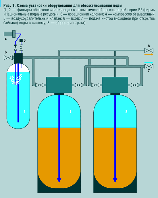

Рис. 1. Схема установки оборудования для обезжелезивания воды

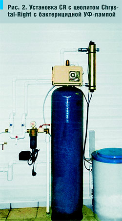

Рис. 2. Установка CR с цеолитом Chrys- tal-Right с бактерицидной УФ-лампой

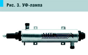

Рис. 3. УФ-лампа
Рис. 3. УФ-лампа

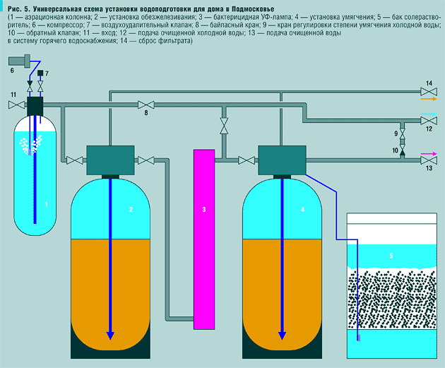

Рис. 5. Универсальная схема установки водоподготовки для дома в Подмосковье

Этот метод не требует каких-либо реагентов, прост в обслуживании и надежен. Ограничения по качеству обрабатываемой воды: pH должен быть выше 6,8; железо общее — не более 10 мг/л; содержание двухвалентного железа — не менее 70 % от общего; щелочность — более 2,5 мг.экв/л; окисляемость — не более 6,0 мг•О/л.
При выборе установки обезжелезивания имеет смысл обращать внимание не на заявленную продавцом производительность фильтра, а на объем загрузки. Надежность многоходового управляющего клапана тоже очень важна. Не рекомендуется приобретать фильтры с клапанами Autotroll — практика показала низкую надежность таких клапанов.
Как правило, загрузка таких фильтров — Birm. Срок службы — от двух до четырех лет. Отечественный аналог — загрузка МЖФ. Вторая проблема подмосковной (как правило, артезианской) воды — повышенная жесткость. Для питьевой воды этот показатель должен быть не выше 7 мг.экв/л. Однако для хозяйственно-бытовых нужд жесткость должна быть низкой.

Ограничения по химическому составу исходной воды для большинства умягчителей следующие: жесткость общая — до 15 мг.экв/л; отсутствие сероводорода; отсутствие трехвалентного железа; окисляемость — не более 6 мг•О/л. Установки серии CR группы компаний «Национальные водные ресурсы» способны обезжелезивать методом ионного обмена до питьевой нормы воду с содержанием железа до 10 мг/л.
Однако у нее есть и недостаток: большое потребление соли, т.к. одновременно с обезжелезиванием происходит умягчение воды. Это особенно ощутимо, например, при заполнении бассейна. Такую установку имеет смысл ставить при повышенном железе и жесткости исходной воды, а также при малых суточных расходах. На рис. 2 показан вариант установки CR с цеолитом Chrystal-Right с бактерицидной ультрафиолетовой лампой (рис. 3).

Самый эффективный безреагентный метод — обеззараживание ультрафиолетом. Преимущества: не изменяет химический состав и физические свойства воды; высокая эффективность (до 99,9 %); простота в обслуживании; не требует реагентов; малое энергопотребление; отсутствие токсичных побочных продуктов. Ультрафиолетовая лампа заменяется раз в год — два года. Лидеры производства УФ-ламп — российские фирмы «ЛИТ» и «Национальные водные ресурсы». Многоступенчатая обратноосмотическая установка (рис. 4) размещается обычно под мойкой на кухне.

  • аэрация и дегазация — насыщает исходную воду кислородом воздуха, «выдувает» сероводород;
  • обезжелезивание на зернистой загрузке;
  • обеззараживание ультрафиолетом;
  • полное умягчение горячего водоснабжения и частичное для холодного.
Установка обезжелезивает полностью исходную воду и подает ее через бактерицидную лампу в систему холодного водоснабжения, смешиваясь при этом с мягкой водой до получения результата 2–3 мг.экв/л по общей жесткости. Умягченная вода после установки умягчения подается в систему горячего водоснабжения (на второй контур котла или на бойлер).
Такая подготовка гарантирует отсутствие накопления накипи, а также трехвалентного железа в трубопроводах. На кухне под мойкой желательно установить обратноосмотическую установку или патронный фильтр тонкой очистки или патронный угольный фильтр, но в этом случае при условии подмешивания мягкой воды необходимо установить после умягчителя еще одну бактерицидную УФ-лампу.
