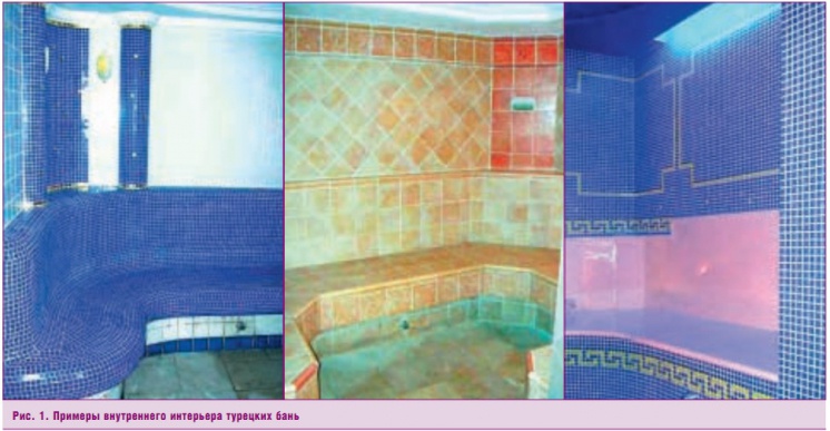

Рис. 1
Рис. 1
Среди индивидуальных застройщиков, а также при оборудовании гостиниц, домов отдыха, мотелей, пансионатов, фитнес-центров, санаториев все большую популярность получают турецкие бани — хаммамы. По-арабски hammam означает «распространяющий тепло», что соответствует сути теплофизических процессов, имеющих место в турецкой бане. Люди по-разному переносят жар бани, но закономерность одна: чем выше влажность, тем меньшую температуру можно выдержать. И наоборот: чем выше температура, тем меньшую влажность можно выдержать. Иначе говоря, температура и влажность в бане имеют обратную зависимость.
В финской бане, или сауне, температура воздуха достигает 130–150°С при низкой влажности — до 10–15%. Влажность воздуха в русской бане — около 60% при температуре 55–70°С. Принцип действия турецкой бани основан на поддержании 100%-й влажности при температурных режимах от 20 до 55°С. Известно, что теплопроводность влажного воздуха намного выше, чем сухого, поэтому в турецкой бане достигается наиболее глубокий прогрев. В результате, использование турецкой бани наиболее эффективным образом снимает стресс, расслабляет мышцы, восстанавливает обмен веществ и ускоряет вывод шлаков из организма. Турецкая баня представляет собой помещение преимущественно круглой или овальной, реже прямоугольной формы, в котором пол и стены облицованы мрамором, керамикой, метлахской плиткой или другими искусственными материалами. Примеры внутреннего интерьера турецких бань представлены на рис. 1. Посетители заходят в турецкую баню в традиционных турецких полотенцах «пештемал».
Здесь они согреваются и распариваются на лежаках из горячего мрамора, покрытого полотенцем, затем им делают интенсивный массаж, моют мыльной пеной при помощи жесткой волосяной рукавицы и в заключение обливают холодной водой. Каменные лежаки носят название «супа» (плоский камень) или «чебек-таши» (камень для живота). Потолок турецкой бани представляет собой свод высотой не менее 230 см, обеспечивающий плавное стекание капель конденсата по стенам.
Температура нагретых поверхностей в турецкой бане составляет примерно 35–40°С. В традиционной хаммам в целях поддержания 100%-влажности на стены и пол разбрызгивается вода из небольших ванночек, называемых «курна», с горячей и холодной водой. Однако при этом предполагается непрерывное использование бани, при котором достигается глубокий прогрев ограждающих поверхностей, обладающих большой теплоемкостью. В нестационарных режимах, характеризуемых периодическим использованием бани, достичь указанного прогрева практически невозможно, вследствие чего в современных турецких банях используются специальные технические средства изотермического увлажнения воздуха.
