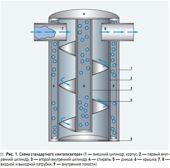

Рис. 1. Схема стандартного «витализатора»

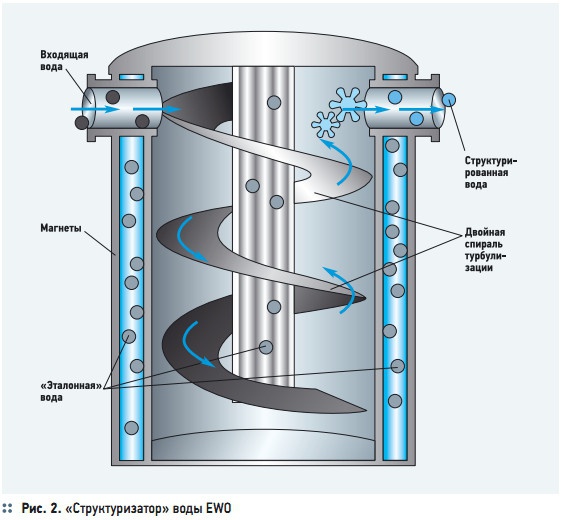

Рис. 2. «Структуризатор» воды EWO

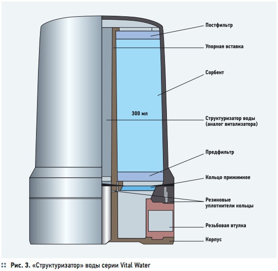

Рис. 3. «Структуризатор» воды серии Vital Water

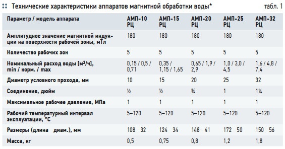

Табл. 1. Технические характеристики аппаратов магнитной обработки воды*

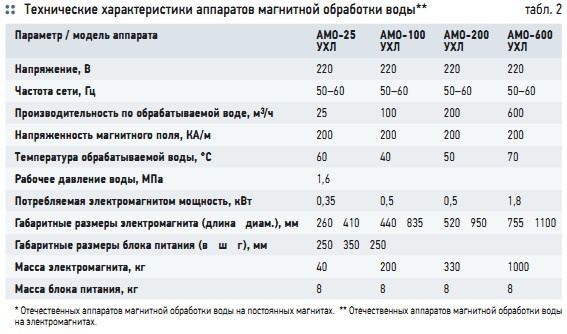

Табл. 2. Технические характеристики аппаратов магнитной обработки воды**

Турбулизатор Грандера
В аппаратах этого типа (носят имя В. Грандера) изменение «структуры воды» достигается за счет турбулентности, намагничивания и «бесконтактной передачи информации» обрабатываемой воде. Стандартный турбулизатор этого типа состоит из металлического корпуса из нержавеющей стали 1, входного 7 и выходного 8 патрубков с резьбой, или фланцевым соединением, для подсоединения устройства к стандартной водопроводной трубе (рис. 1). Внутри корпуса располагаются три независимые полости 9, сформированные корпусом 1, первым и вторым внутренними цилиндрами 2 и 3 (внутри цилиндра 3 может быть помещена капсула с «эталонной информационной водой»).
Через центральную полость, в которой расположена создающая турбулентность спираль, проходит вода из подающей водопроводной трубы. Внешняя оболочка прибора обработана магнитным полем. Установка не требует специального обслуживания при эксплуатации, и для ее монтажа нужен только открытый участок водопровода. По информации производителей, обрабатываемая по данной технологии вода обладает всеми качествами природной родниковой воды. Сообщается также о повышении вкусовых качеств, растворяющей способности и увеличении срока хранения обрабатываемой жидкости.

Структуризатор воды EWO
«Структуризаторы» воды EWO разработаны немецким естествоиспытателем А. Грубером, использовавшим в качестве прототипа прибора природные процессы. Целью использования приборов серии EWO, по определению автора, является изменение «негативных информационных структур» в питьевой воде и возвращение ей естественных свойств природной воды. Эти установки турбулизируют и намагничивают водопроводную воду в соответствии с заданными параметрами. Основным элементом установки является интегрируемый турбулизационный элемент, изменяющий физикохимические свойства и структуру обрабатываемого потока воды. По данным разработчика процесс турбулизации также «повышает энергетические свойства воды». Так называемая «интегрированная информационная ампула» содержит в качестве «эталона» чистую родниковую воду и кристаллы кварца.

Структуризаторы воды Vital Water
Основное предназначение структуризаторов серии Vital Water по данным разработчика — комбинированное воздействие на воду за счет совмещения системы фильтров с «структуризатором воды». Комбинированный прибор состоит из колбы, упорной вставки, постфильтра, сорбента, предфильтра, кольца прижимного, двух резиновых уплотнительных колец, корпуса со встроенной в него резьбовой втулкой и основания. Внутри упорной вставки размещается «структуризатор воды». Водопроводная вода из крана через втулку попадает в емкость для сборника воды, находящуюся в основании. Затем она, поднимаясь вверх, проходит через предфильтр, сорбент, постфильтр, на которых очищается от механохимических примесей и посторонней микрофлоры. Далее вода попадает в вертикальную трубку упорной вставки и движется вниз, обтекая «структуризатор», под действием которого происходит реструктурирование очищенной воды.

Выпускаемые отечественной промышленностью устройства магнитной обработки воды (табл. 1 и 2) подразделяются на работающие на электромагнитах (соленоид с ферромагнетиком) аппараты магнитной обработки воды (АМО) и использующие постоянные магниты (магнитотвердые ферриты бария и редкоземельные магнитные материалы), гидромагнитные системы (ГМС), магнитные преобразователи (гидромультиполи) (МПВ, MWS, ММТ) и активаторы воды серий АМП, МПАВ, МВС, КЕМА бытового и промышленного назначения.
Они монтируются к трубопроводу эти аппараты с помощью резьбового или фланцевого соединения. ГМС выгодно отличаются от магнитных устройств на основе электромагнитов и магнитотвердых ферритов, поскольку при их эксплуатации отсутствуют проблемы, связанные с потреблением электроэнергии и с ремонтом при электрическом пробое обмоток электромагнита.
Эти аппараты могут быть установлены как в промышленных, так и в бытовых условиях: в магистралях, подающих воду в водопроводные сети, бойлерах, проточных водонагревателях, паровых и водяных котлах, системах водонагрева различного технологического оборудования (компрессорные станции, электрические машины, термическое оборудование и др.). Хотя ГМС рассчитаны на расход воды от 0,08 до 1100 м3/ч и на трубопроводы диаметром 15–325 мм, однако есть опыт создания магнитных аппаратов для ТЭЦ с размерами трубопровода 4000 × 2000 мм. Также в последнее время разработаны аппараты импульсного магнитного поля, распространение которого в пространстве характеризуется частотной модуляцией и импульсами с интервалами в микросекунды, способные генерировать сильные (5–100 Тл) и сверхсильные магнитные поля с индукцией более 100 Тл.
Для этого используются главным образом геликоидальные соленоиды, изготовленные из прочных сплавов стали и бронзы. При получении сверхсильных постоянных магнитных полей с большей индукцией используются сверхпроводящие электромагниты.
