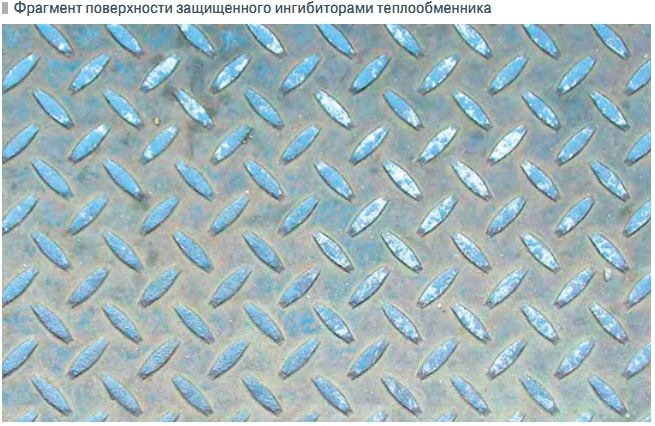

Фрагмент поверхности защищенного ингибиторами теплообменника

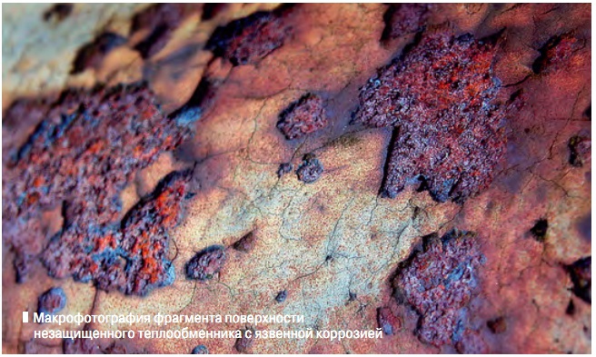

Макрофотография фрагмента поверхности незащищенного теплообменника с язвенной коррозией

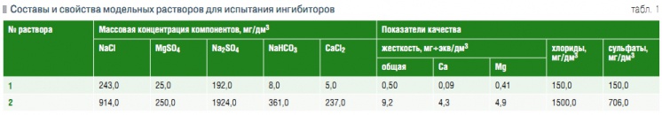

Табл. 1. Составы и свойства модельных растворов для испытания ингибиторов

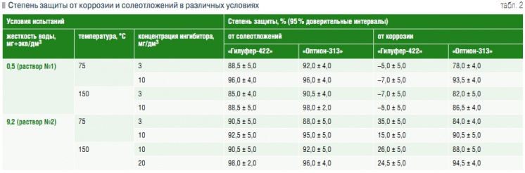

Табл. 2. Степень защиты от коррозии и солеотложений в различных условиях

Для проведения испытаний были приготовлены два раствора в соответствии с ГОСТ 9.502–82, моделирующих различные распространенные типы природных вод (см. табл. 1). Раствор №1 моделирует мягкую умеренно коррозионную воду поверхностных источников, а раствор №2 — жесткую коррозионно-активную артезианскую воду. Опыты проводили при различных концентрациях каждого из ингибиторов и при различных температурах в каждом из двух модельных растворов.
В испытаниях при температуре 75 °C моделировали поведение ингибиторов в системах горячего водоснабжения. В связи с этим были выбраны два значения концентрации: равное предельно допустимой концентрации (ПДК) данного ингибитора в питьевой воде и 3 мг/дм3, приблизительно равное половине ПДК для большинства ингибиторов. В испытаниях при 150 °C моделировали режимы систем теплоснабжения.
Поэтому для проведения опытов при температуре 150 °C в модельном растворе №2 была выбрана иная шкала концентраций ингибиторов, нежели в остальных экспериментах. Это объясняется тем, что данный температурный и концентрационный режим характерен для закрытых тепловых сетей с подпиткой жесткой водой из артезианских источников.
Для таких тепловых сетей значение ПДК ингибитора не имеет существенного значения, кроме того, дозировка ингибитора в воду с высокой жесткостью при высокой температуре должна быть значительно больше, чем в иных условиях, чтобы можно было достоверно наблюдать и количественно регистрировать эффект ингибирования.

Результаты экспериментов по определению степени защиты от коррозии в двух модельных растворах при всех условиях, приведенных в табл. 1, для исследованных образцов ингибиторов «Гилуфер422» и «Оптион313» — см. табл. 2. Можно сделать вывод, что оба исследованных ингибитора обеспечивают одинаково высокую (в пределах статистической погрешности) степень защиты от солеотложений.
Что же касается защиты от коррозии, то нельзя не заметить, что при малой жесткости воды ингибитор «Гилуфер422» показывает отрицательные значения степени защиты Zкор. Анализируя формулу (1), можно придти к выводу, что скорость коррозии в присутствии ингибитора выше, чем в контрольном опыте, т.е. в мягких водах ингибитор «Гилуфер422» стимулирует коррозию.
В жесткой воде ингибитор «Гилуфер422» показывает положительную, хотя и невысокую, степень защиты стали от коррозии. Осмотр поверхности образцов показал, что характер развития коррозионного процесса при отсутствии ингибитора и в присутствии различных ингибиторов различен.В отсутствии ингибитора коррозионный процесс захватывает всю поверхность образца, кроме того, на этой равномерно корродированной поверхности отмечаются неглубокие язвы площадью от нескольких квадратных миллиметров до нескольких квадратных сантиметров, среднее число язв на 1 см2 поверхности образца на различных образцах различно и составляет от 0,3 до 4 язв/см2.
В присутствии ингибитора «Оптион313» подавляется как равномерная, так и язвенная коррозия. В присутствии этих ингибиторов отмечены лишь единичные язвы небольшой глубины на образцах, подвергнутых коррозии при концентрации ингибитора 3 мг/дм3. Площадь язв не превосходила 3 мм2, а их среднее число на 1 см2 поверхности образца не более 0,1 язв/см2 (в среднем, 1 язва на 10 мм2).
При концентрации ингибитора 10 мг/дм3 и более язвы на образцах не наблюдались. Отмечена незначительная равномерная коррозия. В присутствии ингибитора «Гилуфер422» коррозионный процесс сильно развит во всех случаях. При малой жесткости воды (модельный раствор №1) коррозионный процесс имеет равномерный характер, что, по-видимому, объясняется интенсивным отводом ионов железа от анодных участков за счет комплексо-образования с фосфоно-бутантрикарбоксилатанионами.
Можно заключить, что в водах малой жесткости ингибитор «Гилуфер422» стимулирует коррозию. При высокой жесткости воды (модельный раствор №2) коррозионный процесс менее интенсивен, однако он характеризуется явно выраженными язвами площадью 1–3 мм2, средним числом 0,5–5,0 язв/см2. Значительно меньшая эффективность ингибитора «Гилуфер422» по сравнению с ингибитором «Оптион313» объясняется отсутствием в его составе цинковых органофосфонатных комплексов, способных к образованию защитной пленки на поверхности металла.
