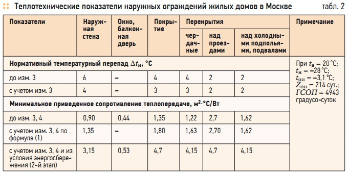

Табл. 2. Теплотехнические показатели наружных ограждений жилых домов в Москве

В этом случае мало пользы от строительства наружных стен, скажем, с сопротивлением теплопередаче в соответствии с последними требованиями норм теплотехнического проектирования ограждающих конструкций, т.к. большую часть тепловых потерь составляют заполнения световых проемов. Несмотря на требования по энергосбережению [3, 4] продолжается проектирование и строительство одноквартирных и многоквартирных жилых домов и общественных зданий с повышенным коэффициентом остекленности фасада и, как следствие, с пониженным уровнем теплозащиты.
В СНиП 2302–2003 [4], например, указывается на ограничение коэффициента остекленности фасада, выражающего отношение площадей светопроемов к суммарной площади наружных ограждающих конструкций фасада здания, включая светопроемы. Так в жилых зданиях коэффициент остекленности фасада должен быть не более 18 % (для общественных — не более 25 %), если приведенное сопротивление теплопередаче окон (кроме мансардных) меньше: 0,51 (м2⋅°С)/Вт при градусо-сутках 3500 и ниже; 0,56 (м2⋅°С)/Вт при градусо-сутках выше 3500 до 5200; 0,65 (м2⋅°С)/Вт при градусо-сутках выше 5200 до 7000 и 0,81 (м2⋅°С)/Вт при градусо-сутках выше 7000.
