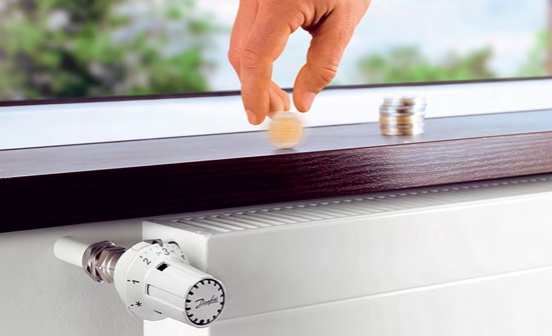

Терморегуляторы как элемент системы отопления изменяют количество теплоносителя, поступающего в нагревательный прибор, в зависимости от изменения температуры воздуха в помещении. То есть, нагревательные приборы малой инерционности быстрее нагреваются и остывают при изменении расхода температуры теплоносителя, проходящего через них, что при эксплуатации систем отопления с терморегуляторами является более эффективным, чем использование приборов с большой инерционностью.

В связи с этим возникает вопрос о сопоставлении времени полного закрытия терморегулятором подачи теплоносителя в нагревательный прибор и временем остывания самого нагревательного прибора. Данные о времени полного закрытия терморегулятора приняты согласно требований нормативных документов (до 40 минут), что согласовывается с данными, приведенными в каталогах ведущих производителей терморегуляторов.
Время остывания нагревательного прибора определялось по темпу остывания нагревательного прибора, достаточно обоснованные данные которых приведены в исследованиях [1]. Анализ всех имеющихся данных показывает, что терморегуляторы наиболее эффективно работают в случае установки конвекторов и стальных, алюминиевых, биметаллических радиаторов.
В случае установки терморегуляторов на чугунные радиаторы при изменении температуры внутреннего воздуха (например, при повышении) произойдет полное закрытие потока теплоносителя в нагревательный прибор, поскольку время остывания последнего значительно больше времени полного закрытия клапана терморегулятора.
То есть, подробнее, регулирование в данной системе будет осуществляться в двух позициях — клапан терморегулятора либо полностью открыт, либо закрыт, что, по всей вероятности, уменьшает эффективность регулирования с точки зрения энергосбережения. Что же касается систем отопления с нагревательными элементами в стене или перекрытии, то возможно, в данном случае использовать качественное регулирование в котельном агрегате.
