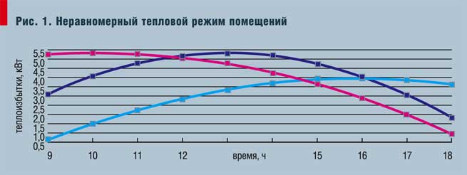

Рис. 1. Неравномерный тепловой режим помещений

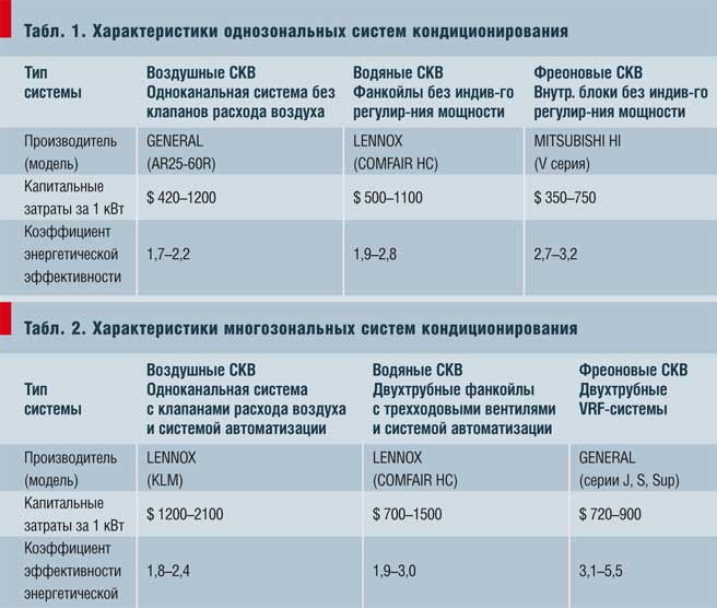

Табл. 1. Характеристики однозональных систем кондиционирования и Табл. 2. Характеристики многозональных систем кондиционирования

К таким системам можно отнести воздушные, водяные и фреоновые системы кондиционирования, регулирующие свою производительность по датчику температуры в одном контрольном помещении (см. табл. 1.).

Многозональные системы кондиционирования предназначены для обслуживания помещений с различным тепловым режимом (рис. 1). К таким объектам кондиционирования относятся помещения, расположенные, например, по разным фасадам здания. Так как функциональные зависимости изменения теплоизбытков помещений различны, невозможно использование систем кондиционирования с регулированием мощности по какому-либо одному помещению.
Если мы настроим однозональную систему кондиционирования на поддержание температуры внутреннего воздуха в одном из помещений, то в других помещениях может наблюдаться в течение дня как переохлаждение воздуха, так и его недостаточное охлаждение. Вообще тепловой режим любых помещений является в большей или меньшей степени неравномерным. Поэтому многозональные системы кондиционирования сегодня единственный вариант, обеспечивающий возрастающие требования к индивидуальному комфорту пользователей. Регулирование мощности многозональных систем кондиционирования производится как по всей системе в целом, так и индивидуально по помещениям (см. табл. 2).
